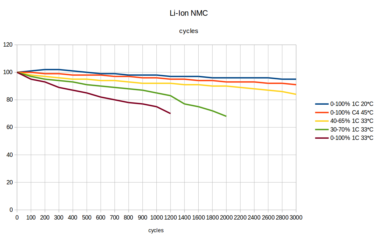

Co ty křivky představují?

Tie krivky predstavujú závislosť zostatkovej kapacity článku po x cykloch.
Prvé dva červená a modrá sú iné články, ako tie ostatné.
