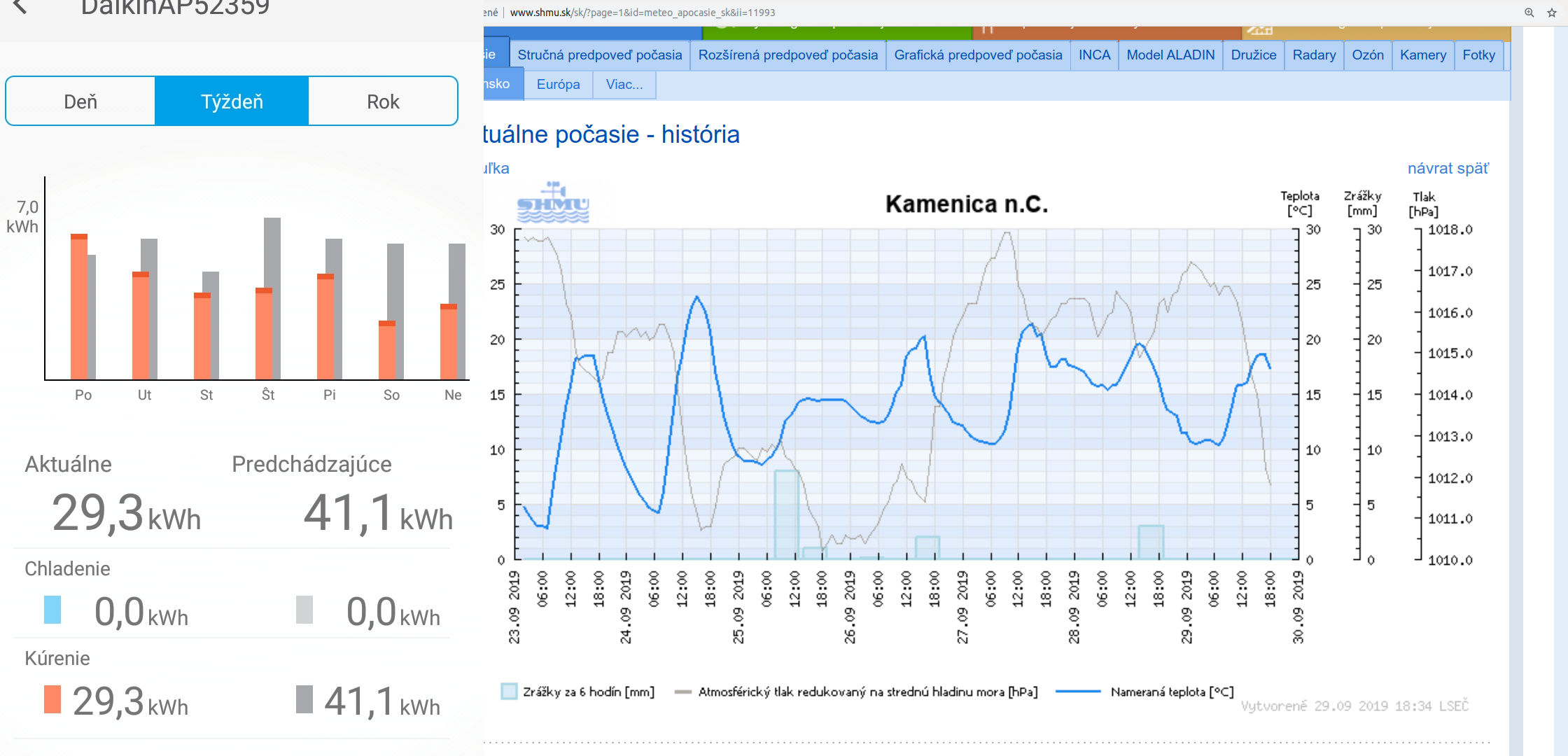

Re: FVE vs DS vs plyn vs drevo
Predminulý týždeň som mal spotrebu klímy 25.9 kWh,
minulý týždeň 39.5 kWh
a tento týždeň 29.3 kWh,
dokopy na vykurovanie za september 94.7 kWh.
Pri COP 4.77 je to 451.719 kWh,
pri COP 4, 378.8 kWh.
Akým coef. prepočítať spotrebu na október až apríl ?
