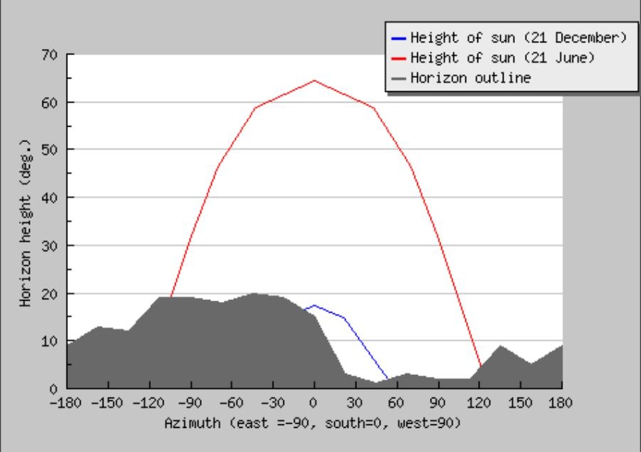

To vyzerá byť porovnateľné, len škoda, že sme sa nedohodli na termíne odpočtu hodnôt pre štatistiku. Geografickú polohu nemám optimálnu, mám blízky kopec na východnej až juhovýchodnej strane. Vyzerá to dookola takto :

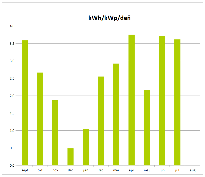

Za marec sa celkom určite vydaril posledný deň, keď to dalo 5,42 kWh z 1 kWp z montáže na južnej stene baráku. Pripájam doplnenú bilanciu.

No marec prekvapil.
03.2019 107 z 1kWp (pre porovnanie 03.2018 65kWh)
Tu som mal tohtorocny rekord 27.03 6.2kWh z 1kWp (silno a chladno fukalo)

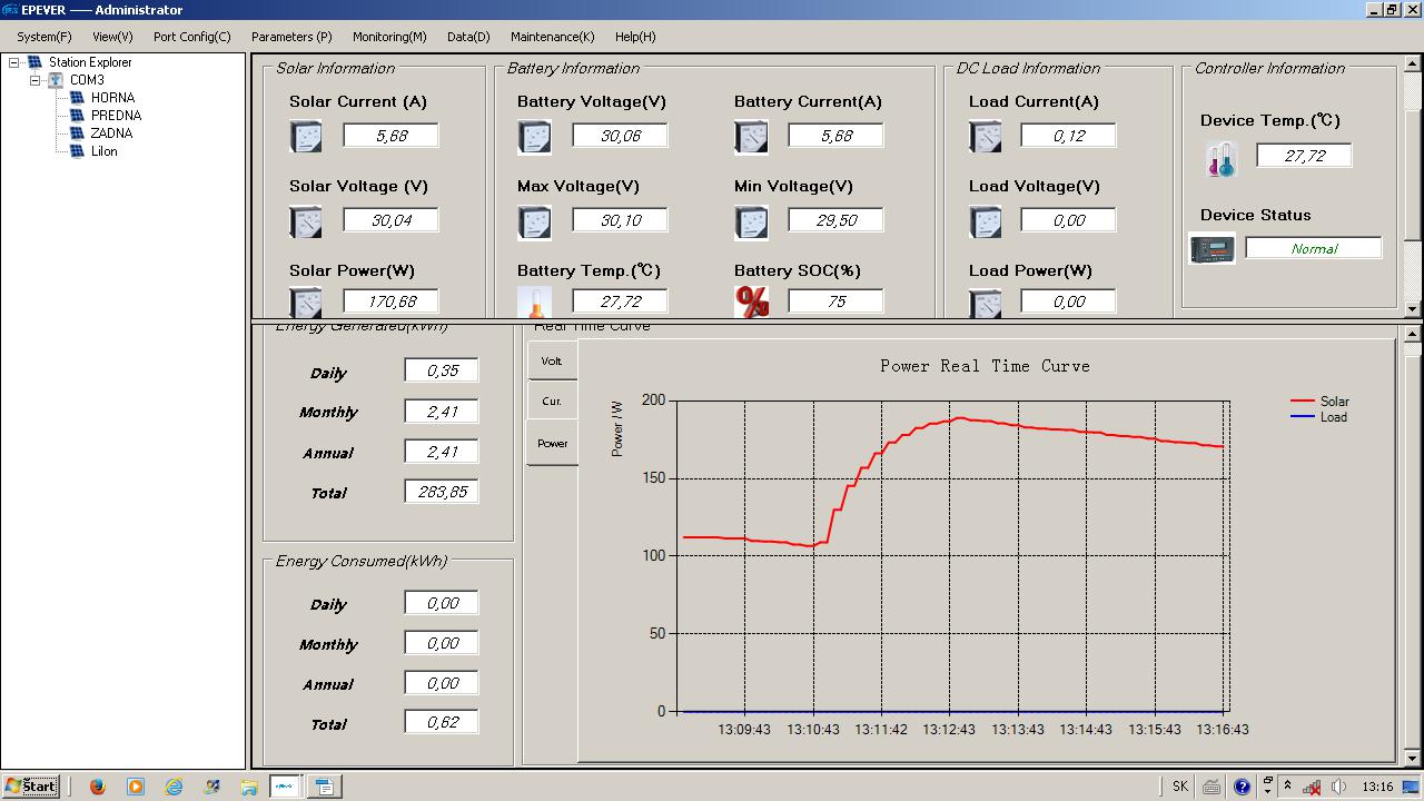

Nová batéria funguje, nič nehorí, pozrime sa na panel 250 Wp :
Vmpp = 29,9 V
elevácia 31°, výška slnka 64°, odchýlka od kolmého nasmerovania = 33°.
Ubat = 30,06 V
vonkajšia teplota 29 °C

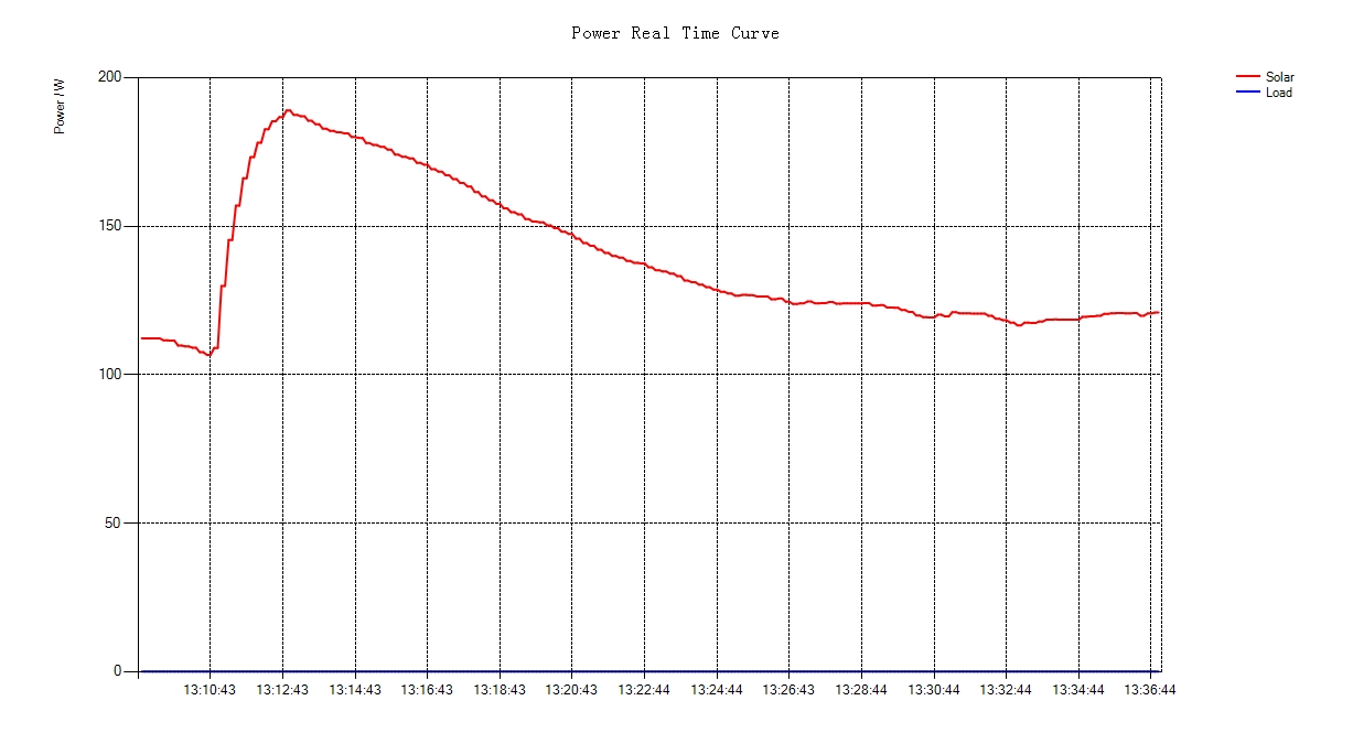

Napätia panela a batérie by boli celkom ideálne, ale pri teplote panela 25 °C a 1000 W/m2. Teraz má panel odhadom 49 – 54 °C. Ochladíme panel 18 °C vodnou sprchou po dobu 2 min a necháme vyrovnať teplotu po dobu cca 19 minút. Podľa zlomu výkonovej krivky je vidno, že chladenie mohlo ešte pokračovať a dosiahol by sa vyšší výkon. Sprcha je tak intenzívna, že povrch panela je trvale zmáčaný vodou.
Panel nedal predtým ani pri jasnej oblohe v popísaných podmienkach ustálený výkon viac ako 120 W ( 4 A ). Pracovný bod je jasne za vrcholom mpp vpravo a tu je vďaka strmosti krivky mpp reakcia výkonu na zmenu teploty veľmi ostrá.
Ideálne podmienky pri daných napätiach by boli pri vonkajšej teplote niekde okolo 0 – 5 °C. Počkáme si, alebo vymeníme panel ?
Tento pokus budiž príspevkom k:
https://forum.mypower.cz/viewtopic.php? ... 491#p96385

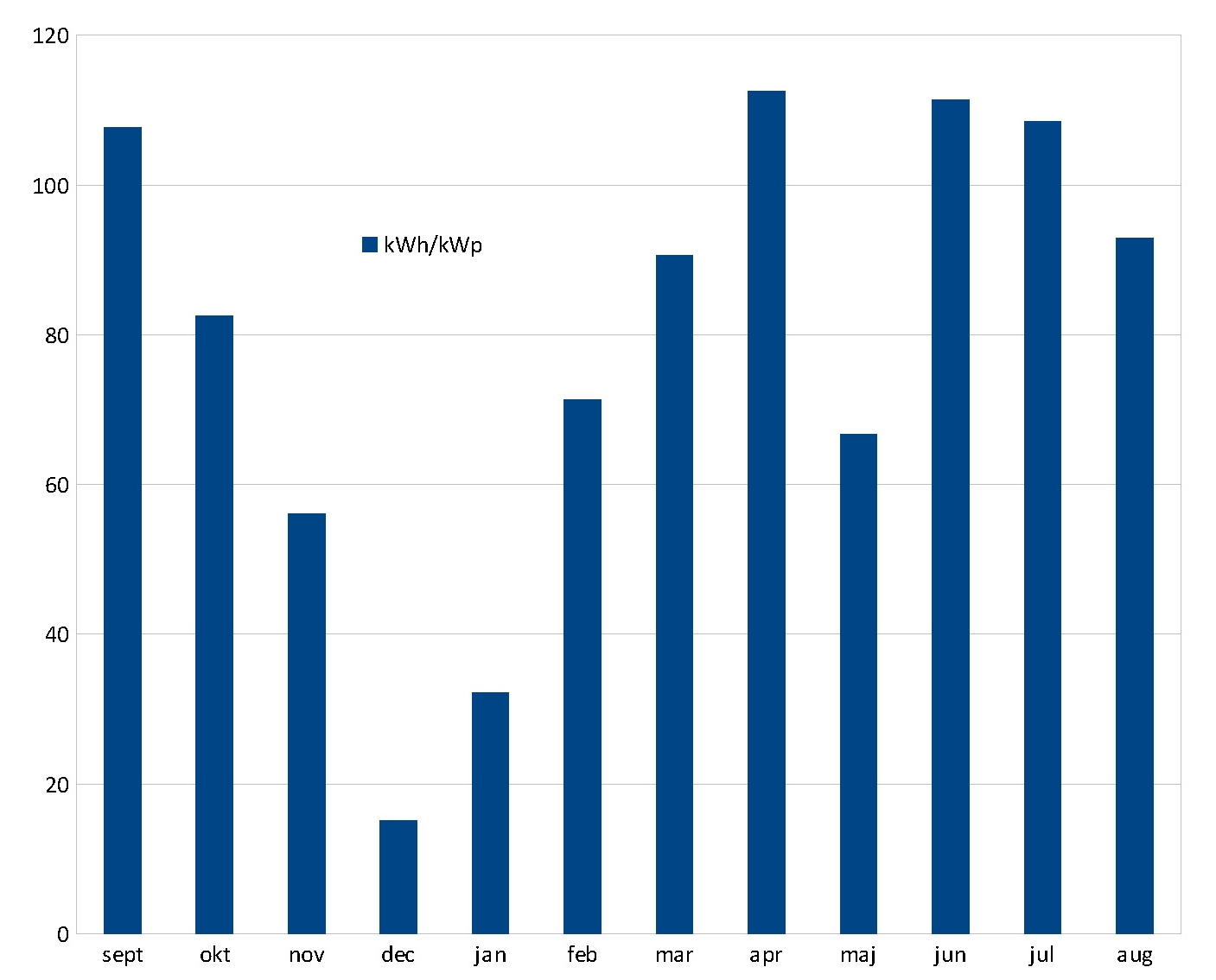

Rok ubehol akosi rýchlo, môžem uzavrieť štatistiku. Nie je celkom presná, lebo v máji, júni a v auguste bolo neznámo koľko dní, keď som opúšťal domácnosť a prebytky nebolo kam dať... Takže súčet energie získanej za rok z 1 kWp za regulátorom je 947 kWh bez spomenutých nevyužitých prebytkov.

Nevíte náhodou někdo, z čeho je ten graf obzoru a pohybu slunce ? Mám na východě (V-JV) taky kopec a celkem by mne zajímalo grafické znázornění toho zastínění v průběhu roku.vlkazajac píše: pát bře 01, 2019 6:08 pmGeografickú polohu nemám optimálnu, mám blízky kopec na východnej až juhovýchodnej strane. Vyzerá to dookola takto :

Aha... :-/
A věděl by odpovědět někdo jiný?
