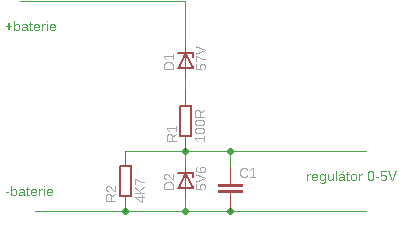

napatia na suciastkach by mali byt velmi zhruba
Kód: Vybrat vše
SSR zenerka D3 odpor R3 tl431 D2
svieti 2V 8V 38V 2V
nesvieti 2V 8V 0V 40V

Re: Vytěžovač
tak sme to poriesili, TL431 bola pripojena naopak
pozor na datasheet, je tam pohlad zhora

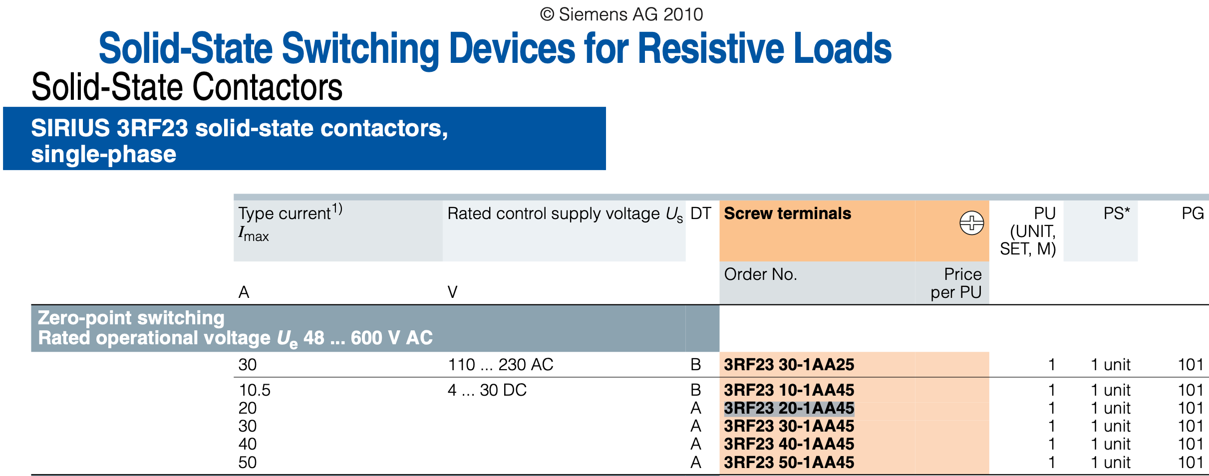

Re: Vytěžovač
Zdravím páni, tiež chcem zložiť tento vytazovač na test k meniču easun. Doma mám SSR relé siemens 3rf2320-1aa45
Bude mi to s nim fungovať alebo mám po riešiť to čo je v schéme?
Ďakujem.
Ďakujem.

Re: Vytěžovač
Podla datasheetu je to SSR zo spinanim v nule a riadice napatie je 4-30V takze to bude fungovat.007ToMMaS píše:Zdravím páni, tiež chcem zložiť tento vytazovač na test k meniču easun. Doma mám SSR relé siemens 3rf2320-1aa45
Ďakujem.

Re: Vytěžovač
Ďakujem, nebol som si istý všetkými parametrami.yolo80 píše:Podla datasheetu je to SSR zo spinanim v nule a riadice napatie je 4-30V takze to bude fungovat.007ToMMaS píše:Zdravím páni, tiež chcem zložiť tento vytazovač na test k meniču easun. Doma mám SSR relé siemens 3rf2320-1aa45
Ďakujem.
