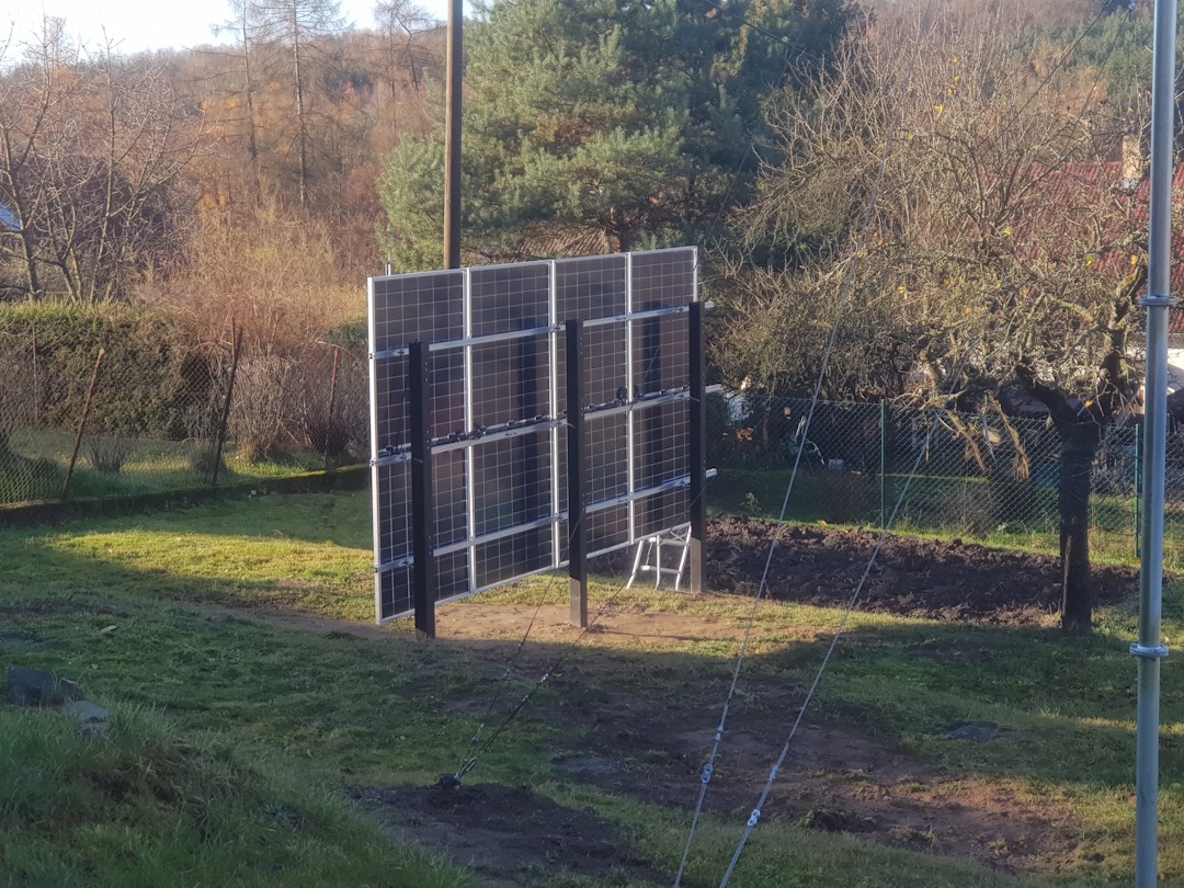

Ahoj, uvažuji o menším solárním plotu, 4 větší panely, něco jako:
https://www.secondsol.com/en/anzeige/38 ... -glas-glas
Umístění by bylo na výšku, kolmo k zemi. Uvažuji o mechanickém upevnění takto:
Zabetonovat do země do hloubky 1m svisle 3 kusy jeklů 100x100x3 (https://www.kondor.cz/jekl-100x100x3/d-78267/), vzdálenosti krajních tedy cca 4 m, třetí uprostřed mezi nimi. Na jekly přišroubovat tři vodorovné solární hranoly, upevnění panelů na hranoly pak standardními Z a U příchytkami.
Prosím o posouzení - vydrží to vichřici?

vychrici nevim ale uz si tu nekdo stezoval, ze pokud sloupky nebyli spojene na pevno, treba probetonovane, ze se hybaly (mraz, voda) a panely praskaly. Asi by to chtelo a tam ty solarni profily prichytit nejak aby to melo moznost pohybu.

2,5 roka mam 30m solarneho plotu, aktualne 10m predlzujem. Uplne ti staci jakle 80x80x3mm 3metrove, meter to musi byt v zemi v betone. Vodorovne mam len 2 profily, chytene na klasicku nerez skrutku durch kladivkovou maticou na solarny profil. U nas fuci v kuse (Kuchyna na Zahori je jedno z najveternejsich miest (okrem teda S.Plesa) v SR a verim ze uz bolo viac ako 140kmh urcite). Neklepe sa to ani nic. ak chces foto, napis.

Tak řeším, jestli použít dva nebo tři solární hranoly a tedy 4 nebo 6 upnutí na panel.
Montážní manuál Jinko (uvažuji tedy "velké" panely 2278 x 1134) pro všechny své panely uvažuje podle všeho dva hranoly / 4 upínky na jeden panel:
https://jinkosolar.eu/wp-content/upload ... .10.24.pdf
Pouze při "zvětšených zátěžových podmínkách se má zvážit více upínek (clamps)". A zdá se mi, že panely svisle, kolmo k převládajícímu směru větru, takové zvětšené zátěžové podmínky představuje.
Zajímavé je, že v případě 2 hranolů / 4 upínek na panel po delší straně je doporučení dát hranoly 57 cm od kraje, tj. do 1/4 délky panelu, třetí upínka by pak byla "blízko" uprostřed a kraje by byly "volné"?
Uvažuji dokonce, jestli tři hranoly / 6 upínek nemusí být nakonec kontraproduktivní tím, že panel bude "méně pružný" a náchylnější k poškození?
Má s tímto někdo zkušeností?

Montovali jsme sice menší panely (1640mm délky, rámeček 40 mm) na tři solární profily na větrem silně exponované střeše a při Kyrilu se posunul krov ale panely vydržely bez poškození. Solární profily byly namontované vodorovně na hliníkových profilech 100 x 100 mm po jednom metru svisle. Svislé profily byly přišroubovány ke krovu.

Díky, kybos, dám tři profilykybos píše: stř lis 08, 2023 10:06 pmMontovali jsme sice menší panely (1640mm délky, rámeček 40 mm) na tři solární profily na větrem silně exponované střeše a při Kyrilu se posunul krov ale panely vydržely bez poškození. Solární profily byly namontované vodorovně na hliníkových profilech 100 x 100 mm po jednom metru svisle. Svislé profily byly přišroubovány ke krovu.
Jen trochu oplakávám časy, kdy panely měly rámeček 45mm...

Pre silne exponovane prostredie by som dal 3 profily, napr. otvorena plocha (letisko atd). Ja som v dedinskej zastavbe a vietor pri zemi mat 200kmh nikdy nebude. A ked bude, bude plot moj posledny problem. V beznom prostredi stacia 2 profily. Mam 2, nijak to nekmita. 120kmh+ to prezilo. ale pri zemi tolko nikdy nebolo...meteo stanicku mam vo vyske 4m.

Tak, plánuji tři profily. Věřím, že je to celkem jedno, ale přeci jen se zeptám: má někdo zkušenosti s takto velkými panely (2,3 x 1,1m) s ohledem na to, kde ty tři profily umístit (panely budou na výšku, svisle)? Už jsem se zmínil, že výrobce Jinko podle všeho ani tři profily neuvažuje, podle manuálu by měly být dva, každý 57 cm +- 5cm od konců a jen dumám proč zrovna tak...
Ten panel s 30mm rámem je prohýbací až hrůza, zatím jsem s takovými nedělal a nevím, jestli když se dají profily jánevím "moc nakraj", jestli to něčemu nebude vadit.
Díky.

protoze to pak je rovnomerne podeprene. Tri profily pak muzou byt i problem, pokud by se stara strecha casem zkroutila. Dvoubodove upevneni ma jistou volnost.

Ještě se posdílím s výsledkem.
Toto je staré řešení, byla to vůbec první "věc", se kterou jsem před lety začal objevovat fotovoltaiku (10x Jinko 225Wp): Když si tuto zahradní architekturu Mogul odvážel, ukápla mi slza - nostalgie - ale rychle na místě vyrostlo stávající řešení (4x Jinko 570Wp bifacial, tj. prakticky stejný celkový Wp výkon, bral jsem je na nejpanely.cz, kde mi byli ochotni prodat i jednotlivé kusy za dobrou cenu, ač komunikace s nimi jemně řečeno nebyla bez nedostatků...): Mám ten plůtek uprostřed zahrady jen pár dnů, takže žádná dlouhodobá měření, ale pokud někdo váhá jestli dát na zahradu "pozdvihovací konstrukci" nebo plot, dnes už bych jednoznačně volil plot. Vypadá to lépe, zabírá méně místa, nedrží se na tom sníh a hlavně v těchto zimních časech to dává plusminus dvojnásobek toho, co ta stará konstrukce.

Uz je to k odvezeni ?
A ted vazne :
Jak jsi hluboko v zemi a kolik jsi betonoval ?
Na zadni strane mas 3 x profil .... mm x ...mm a pres nej uchycen 4m profil ?
A nevidel jsem zadni stranu ale neuvazoval jsi o zapreni ? Odhadem 8 - 9 m2 neslozi to vitr?

Řešil jsem to tady ve vlákně, ve výsledku:
3x jekl 100x100x3, zabetonováno poctivě do 1m, dole posazeno do štěrku. Dvě díry mimochodem v pohodě, při vrtání třetí jsme objevili poklad = zřejmě největší kámen na zahradě... Sbíječka a pomalu hodina práce navíc...
3x Eternal nátěr.
Jekl se časem může v zemi trochu hýbat, dal jsem tedy na jekly ještě raději klasické střešní stavitelné háky. Háky přišroubovány na jekl každý 3x M8 120mm, všechno v nerezu. V plánu je jednou za čas háky povolit a zase utáhnout
Solární hranoly tedy až na háky, klasicky T šrouby M10.
A pak už zase klasika - 3x solární hranol 4,5m, panely upevněny koncovými Z a středovými U packami imbus šrouby 20mm (jojo, ty tenké rámečky...) do čtyřhranných matek M8.
Ještě právě tisknu koncovky, které nasadím na konce solárních hranolů, aby se při otření se o ně toho moc neroztrhlo.
Pokud bych to řešil příště, asi bych koupil všechno černé kvůli estetice i "zezadu", ale s tímto umím žit
Řešil jsem trochu zda 4S nebo 2SP, Mám Epever, který zvládne 200V, ale stíny jsou stíny, tak jsem raději dal 2S2P, dráty celkem slušné = odpor malý. Zatím jsem se nedokopal k prokrimpování kabelů od panelů, ale jednu zimu snad ty MC4 vydrží...

nevidim, ci mas na tych 100x100 jakloch ciapky. ak nie, doporucujem osadit (bud kupis, alebo 3d print).

Díky, ano, mám čepičky. Udělal jsem si krásný návrh v Solid Edge a příslušný PETG 3d print - a pak mi říkal kolega, že se dají čepičky koupit za pár kačekmgx píše: pon lis 27, 2023 7:02 pmnevidim, ci mas na tych 100x100 jakloch ciapky. ak nie, doporucujem osadit (bud kupis, alebo 3d print).

dírky se nedělají. V každým lepším železářství je mají. A můžeš si vybrat, jestli plast na naražení dovnitř nebo pozink plech prolisovanej jako čtyřhranná stříška. To na 3d tiskárně neusocháš...
