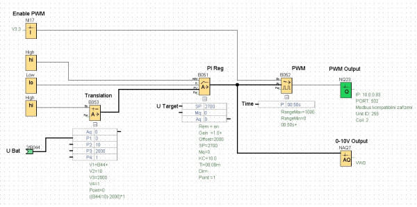

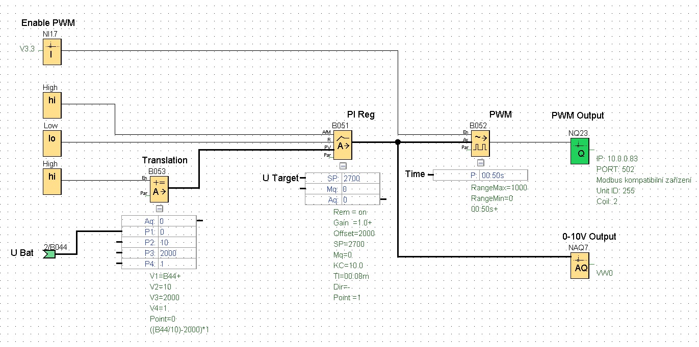

Napadlo mne, když už mi v rozvaděči cvrliká LOGO!, tak proč ho nevyužít. A první verze je na světě. Jednoduchý vytěžovák na základě napětí baterií. Uvažuju samozřejmě i o regulaci podle proudu (do a z baterii), případně i jiných závislostech. Uvažoval jsem i zakomponování předpovědí počasí, ale podle toho, co jsem zatím zjistil, tak ty veřejně dostupné servery s predikcí slunečního svitu moc úspěšné nejsou.

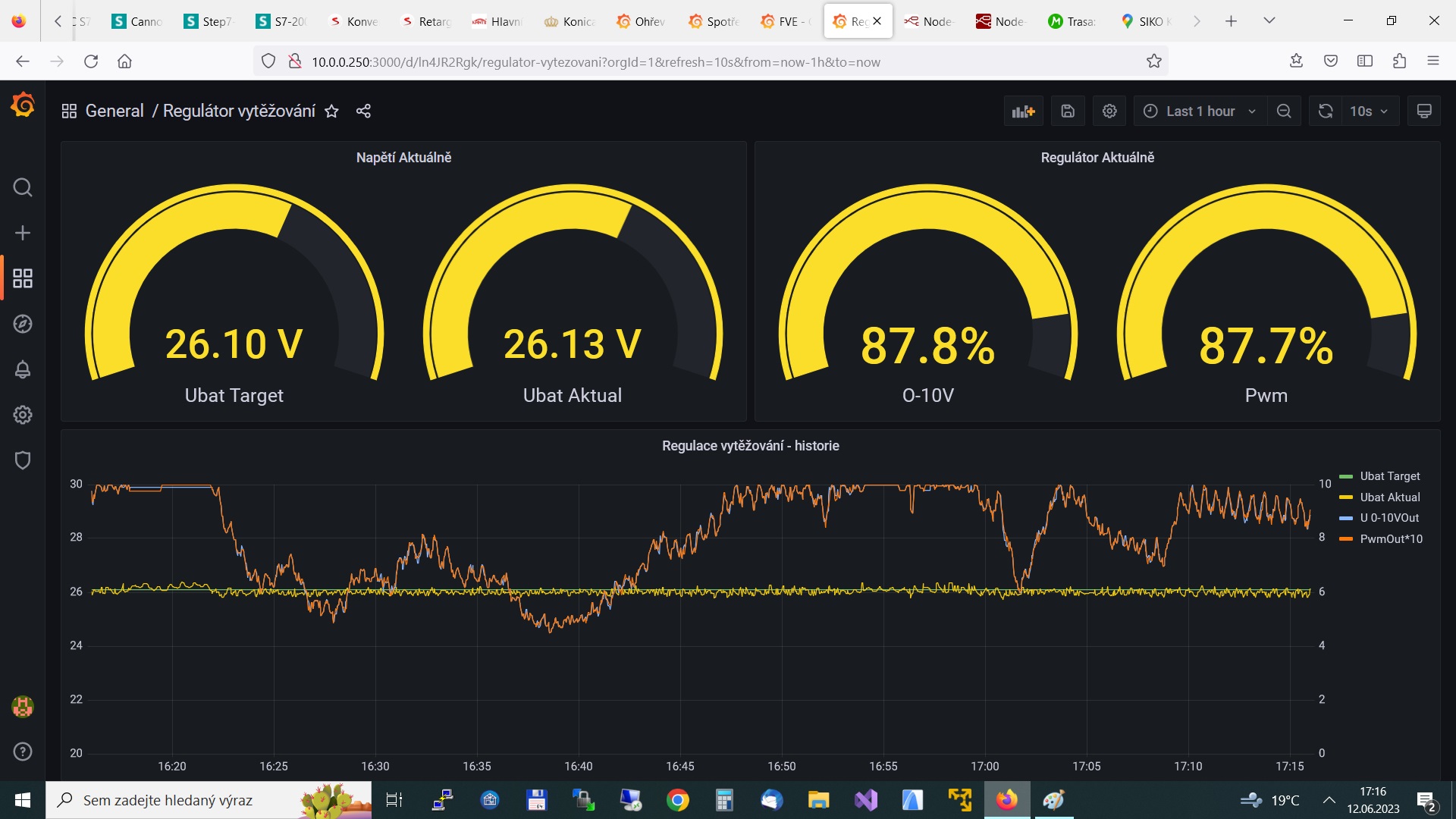

Právě dneska zkouším první test vytěžovače. Trochu bojuju s parametry PI regulátoru.
Zatím to jede jen podle napětí na baterkách. Proud bych chtěl později měřit něčím takovým:

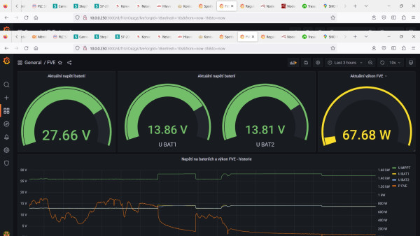

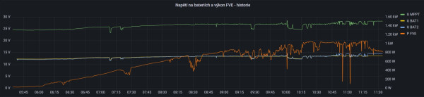

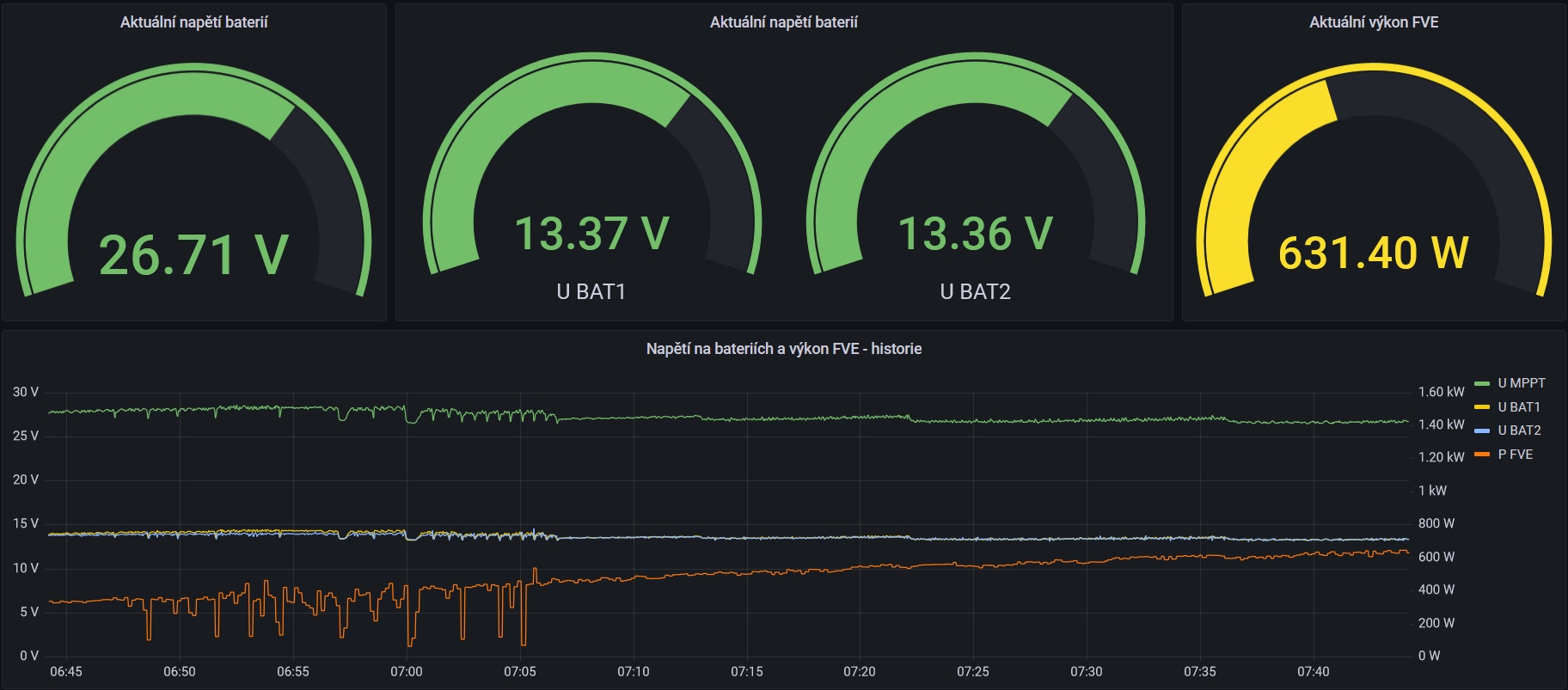

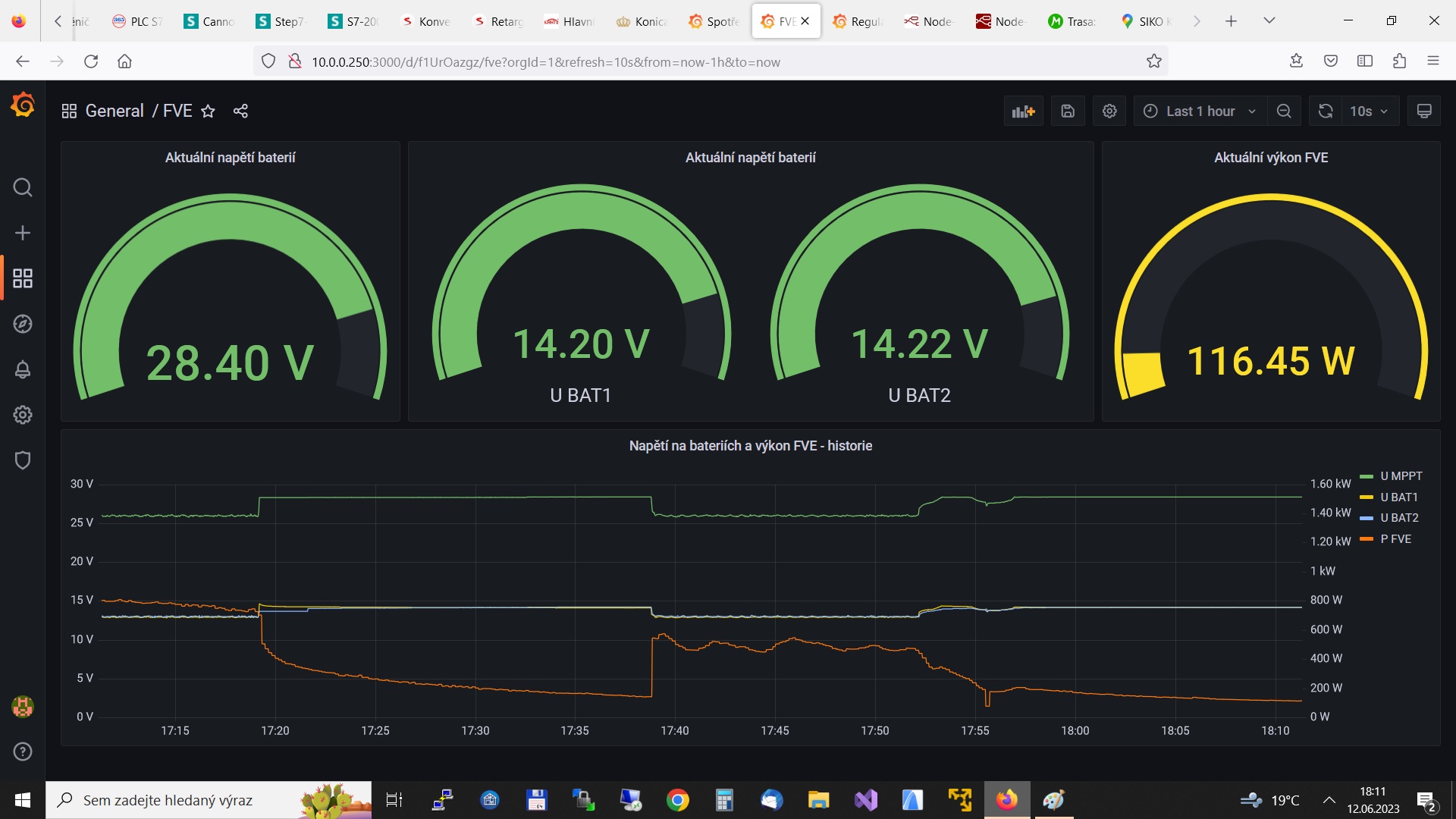

Včera jsem testoval vytěžovač a choval se dost nestabilně. Dnes ráno bylo ideální počasí (jasno), tak jsem provedl nové testy. Automatiku jsem změnil na poloautomat, abych mohl do regulace aktivně zasahovat. A zjistil jsem, že problém vzniká hlavně v okamžiku, kdy se blíží napětí na baterkách absorbci a do regulace začne zasahovat MPPT regulátor s nabíječkou. Když jsem napětí na vytěžovacím regulátoru snížil, tak se to začalo chovat stabilněji. Nějaký tip, jak to pořešit? Nechat napětí na baterkách v době vytěžování níž ? Nebo to pořešit nějak jinak?
- Příspěvky: 4270

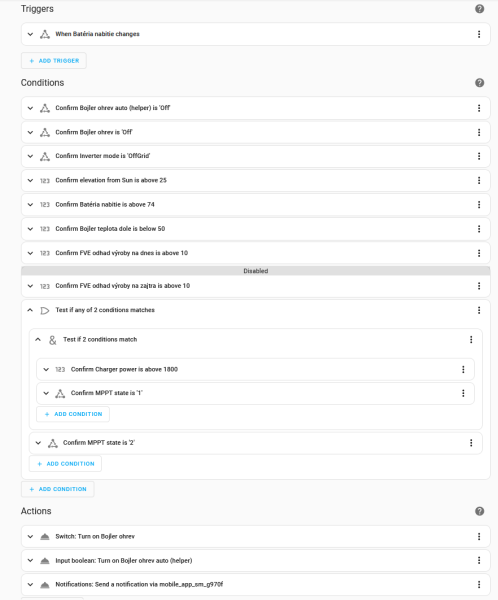

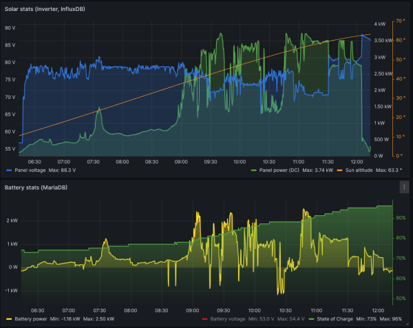

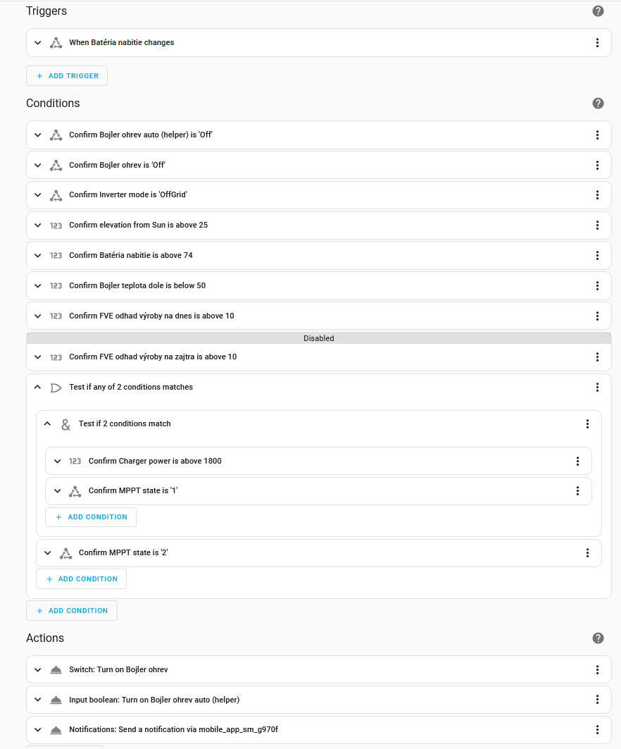

Ja mám teda len ON/OFF ohrev pre bojler, a mám nasledovné pravidlá. Nepoužívam nejakú spojitú reguláciu, lebo som sa rozhodol, že pri mojej kapacite batérií netreba
A ohrev sa vypína zase podľa iných pravidiel...

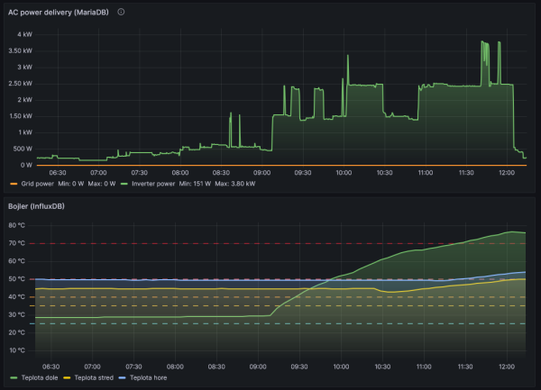

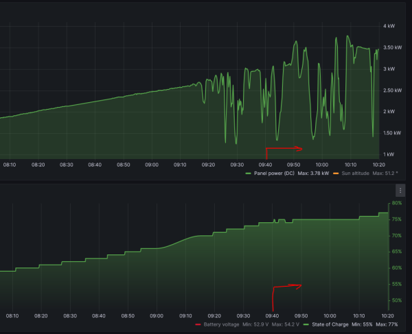

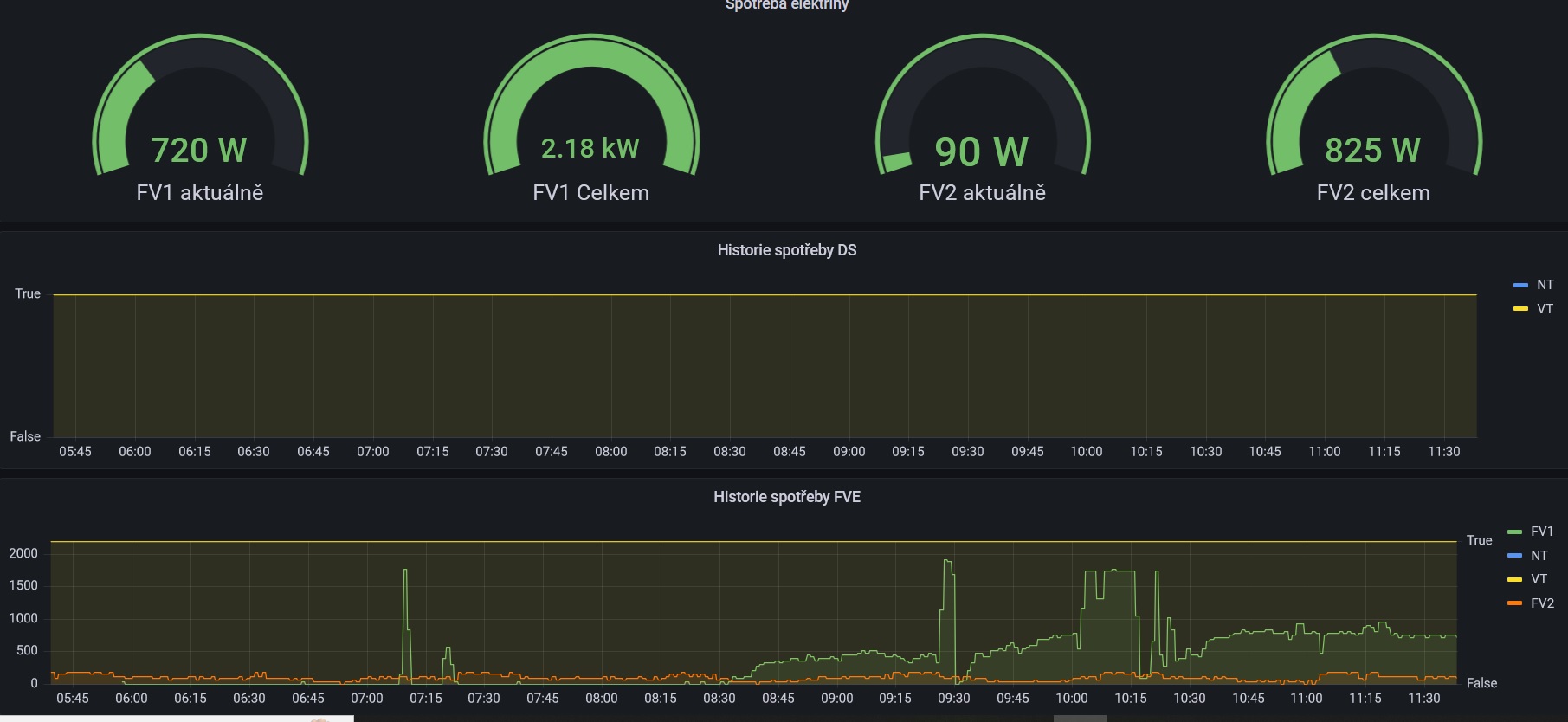

Ešte ukážka PV power a SoC pri zapnutom ohreve bojleru (2 kW) od 9:40. Všetko ale samozrejme záleží od batérií, výkonu z panelov a odberu bojlera. A to mi beží aj filtrácia na bazéne a obe klímy, lebo odvlhčujem

Aby se Ti vytěžování nebilo s MPPT regulací tak musíš nastavit vytěžovací napětí o cca 0,5 V níže než jsou nabité baterie. Já používám GrenBono aku a napětí plné baterie mám 51,7 V ale vytěžování mi začíná na 51,4 V . Situace se má tak, že celkový výkon osvícených panelů je po většinu dne vetší než zátěž z vytěžování a napětí baterie nakonec dojde k 51,7 V

@bol-St: Správná myšlenka, která mne taky napadla. Největší problém je vzájemné ovlivňování dvou regulátorů. Jen u mne bohužel kvůlí nízké kapacitě baterií evidentně nestačí rozdíl 0,5 V.

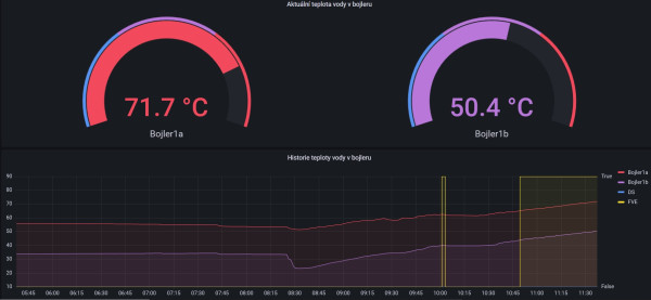

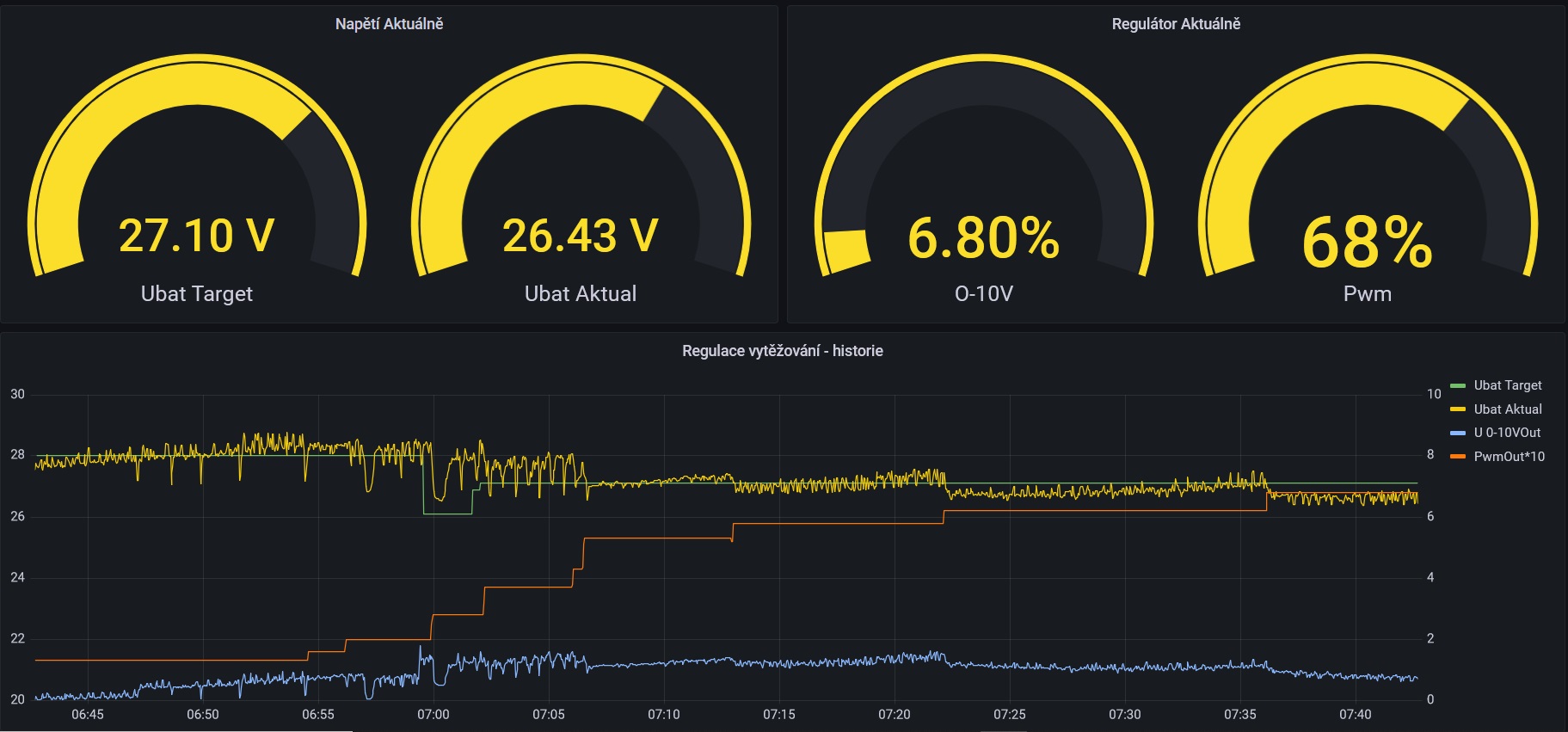

Dnes provedny další testy vytěžovače ...
Výsledek při dneší proměnlivé oblačnosti a záměrně odpojené části FV panelů rozhodně lepší než včerejší testy. Vytěžujíci regulátor po několka změnách parametrů PI regulátoru a napěťové výšce vytěžování krásně reagoval i na změny oblačnosti.

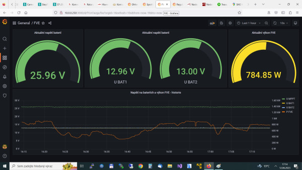

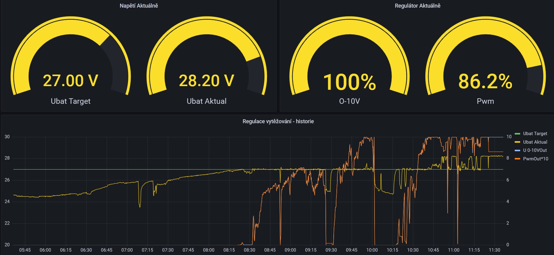

Re: Vytěžování se Siemens LOGO!

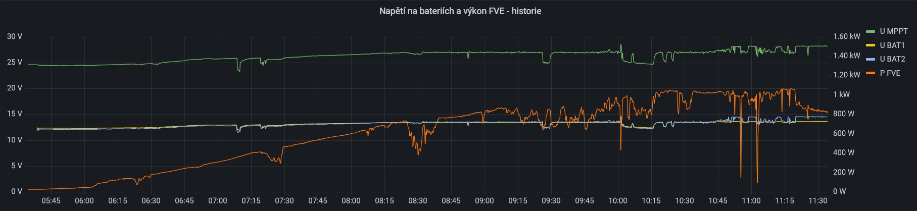

A ještě výsledky testu odpojení a připojení regulované zátěže. Po vypnutí vytěžovacího regulátoru krásně přebere regulaci MPPT regulátor a dostane baterie do stavu kam patří
Takže ještě doladit parametry a snad by to mohlo fungovat jak jsem si představolval ...

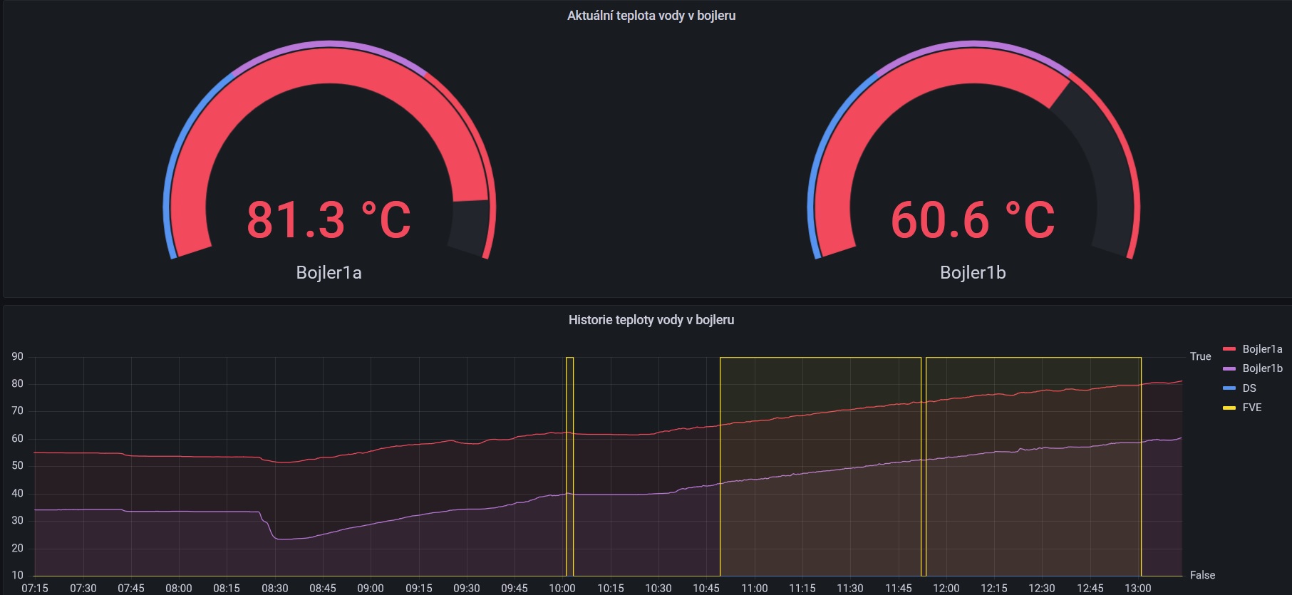

Tak, po úspěšném víkendovém zátěžovém gastrotestu,
https://forum.mypower.cz/viewtopic.php?f=112&t=11410
byl uveden vytěžovač v reálný život.
6:00 start výroby FVE
7:10 kávička ženušky z rychlovarky
7:20 moje kávička z kávovaru
8:35 baterky jsou na 27V a automaticky startuje vytěžovač
8:50 nějaká mikrovlnka
9:20 svačinková polívka
10:00 start pračky
atd.
a vytěžovač do bojleru stále jede a jede
a máme poledne - je vypráno a voda 70/50
no, budu muset vymyslet nějaký program pro naši miniFVE na odpoledne - asi trochu přihřejeme bazínek
