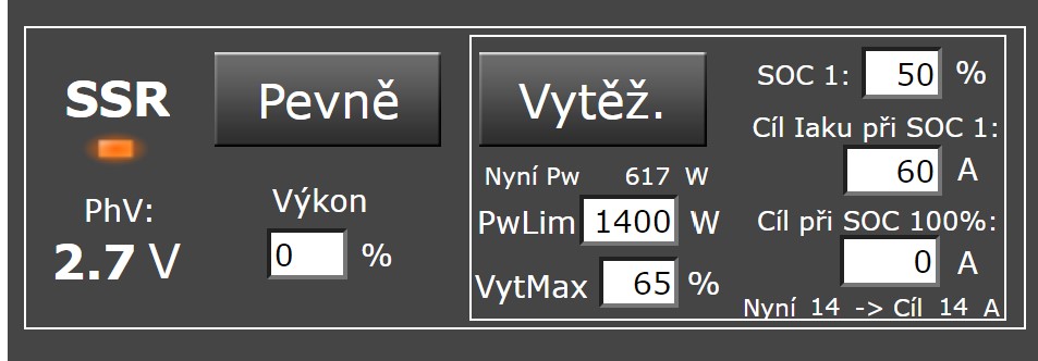

Logika jednostupňového vytěžovače
Jednostupňový vytěžovač využívá fázově řízené SSR k regulaci výkonu měniče, který napájí bojler nebo přímotop. Logika zahrnuje omezení výkonu při přetížení měniče a rozlišení mezi standardním a emergency vytěžováním podle stavu nabití baterie (SOC). Regulace je založena na proporcionálních konstantách a časových konstantách optimalizovaných pro stabilní chod systému. Přesné měření SOC pomocí INA228/229 zajišťuje spolehlivou zpětnou vazbu pro řízení vytěžování.

Prima, díky, popsaný princip se mi dlouhodobě osvědčil.
Mezitím jsem zprovoznil k plné spokojenosti přesné měření včetně SOC (https://solarforum.cz/viewtopic.php?p=16769#p16769), takže jsem opravdu přešel na úrovně SOC, jak v příspěvku zmiňuji. Vše zůstává, jak je popsáno, ale vezmou se určité úrovně SOC, nikoli úrovně napětí. Pokud se SOC měří přesně (a nic lepšího než INA228/229 jsem zatím nenašel), má to výhodu, protože napěťové úrovně kolísají se zatížením baterie, což při větší zátěži představuje regulační zpětnou vazbu, jejíž užitečnost je na zvážení.
Zajímavé, jak taková "jednoduchá" věc se může vyvíjet dlouho, tak nechci říkat, že toto je "finální" řešení, ale je v provozu rok a už nevidím, co bych tam vylepšil
