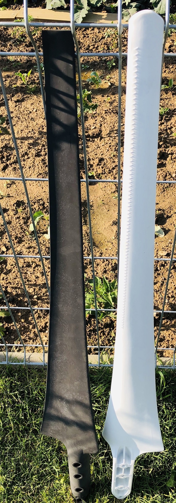

Správne navrhnutá HAWT neprodukuje žiadny svist.

Je to tak jak píše Kutil. Svist je daný nevhodným návrhem listu a není vlastností koncepce HAWT/VAWT. Pro potlačení zvukových projevů se používá speciální konstrukce listů se specifikým dezénem na jejich povrchu, který dokáže výrazně pomoci snížit hlučnost i při vysokých otáčkách rotoru. Měl jsem možnost porovnat dvě různé sady listů (s dezénem a bez dezénu) na téže větrné elektrárně. Rozdíly byly markantní.marsal64 píše:VAWT je ale tichý, svist á la HAWT sousedům nemůžu přece udělat.

Dobře dobře! Kde takovou nesvištící HAWT pořídím?

Tohle už je mi tak nějak na dvě věci.Hlučnost je oproti těm levným čínám co jsem vyzkoušel mnohem nižší.Ale že je to zticha ti vykládat nebudu
Ovšem deklarovaný výkon 400W to udělá s prstem v nose.
https://forum.mypower.cz/viewtopic.php? ... 07#p148307
Pak tu mám ještě fungl nové tohle.Jednou jsme to dali na vítr bez měření rychlosti.Sedli pod to, dali pivo a vylákali jsme z toho kolem 100W.

Mimochodem...Je tu zásadnější věc než hluk.Ono totiž tě ta vrtule začne zajímat na podzim, kdy už je zima a nikdo moc nesedí u otevřeného okna takže ten hluk nic moc nevnímá.Ale stroboskopický jev od vrtule je opravdu otravná věc, pokud se vloudí za slunného dne sousedovi do okna.Nechával jsem to točit jen pod mrakem.

JJ, další důvod pro VAWT. Ten Tvůj VAWT by pro mne byl, obávám se, třetí slepou cestou v řadě, tak asi půjdu rovnou na čtvrtou slepou cestu.fugas píše:Mimochodem...Je tu zásadnější věc než hluk.Ono totiž tě ta vrtule začne zajímat na podzim, kdy už je zima a nikdo moc nesedí u otevřeného okna takže ten hluk nic moc nevnímá.Ale stroboskopický jev od vrtule je opravdu otravná věc, pokud se vloudí za slunného dne sousedovi do okna.Nechával jsem to točit jen pod mrakem.

Zkus se porozhlédnout třeba tady: https://www.turkishexportal.com/i-2000W ... 44802c385bmarsal64 píše:Dobře dobře! Kde takovou nesvištící HAWT pořídím?
Prodejců tohoto typu je přehršel.
Tento odkaz je sice na větrnou elektrárnu s původními listy bez speciálního dezénu ale i tak o něm prohlašují , že hlučnost je pod limitem 40dB při jmenovitém výkonu. Vylepšené listy mají hlučnost ještě nižší.
