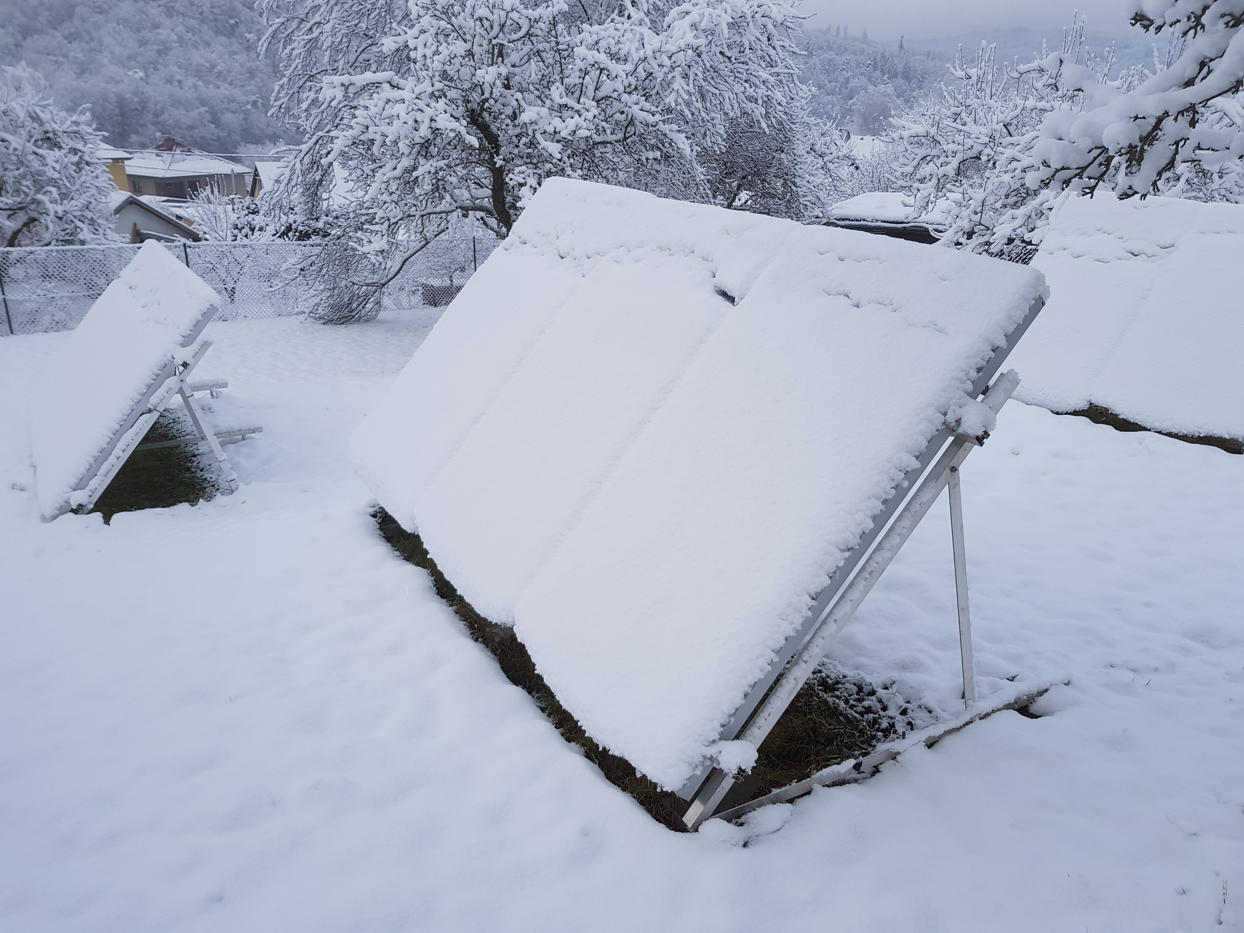

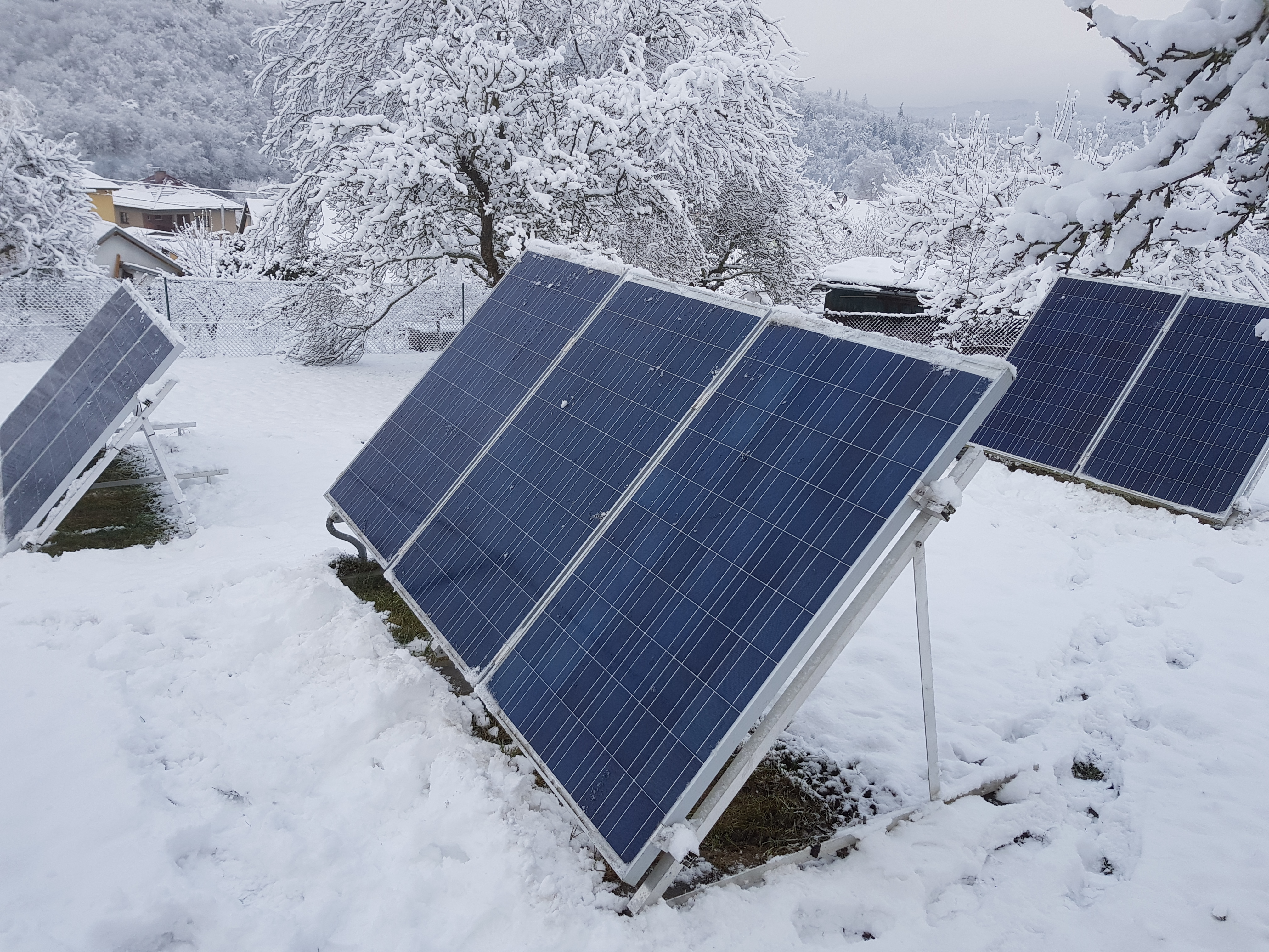

Ostrov v zimě - ze života
Poustevna (bez DS) je celoročně obyvatelná, ale teprve zima prověří situaci. A čistý ostrov učí zbavovat se závislosti na "pohodlném" přísunu energie...
Ráno to vypadá na konec s dechem (ale SOC je změřen pesimisticky, viz napětí baterie): Panely samozřejmě zasněžené: Po očištění panelů na zahradě se ale ukazuje, že začínají trochu fungovat jako "rozptylové panely", odraz od sněhu pomáhá: A po jakémstakéms očištění panelů na střeše je najednou výroba větší než poustevnická spotřeba: Nu a teď po poledni čím dál tím lepší, téměř provozní luxus

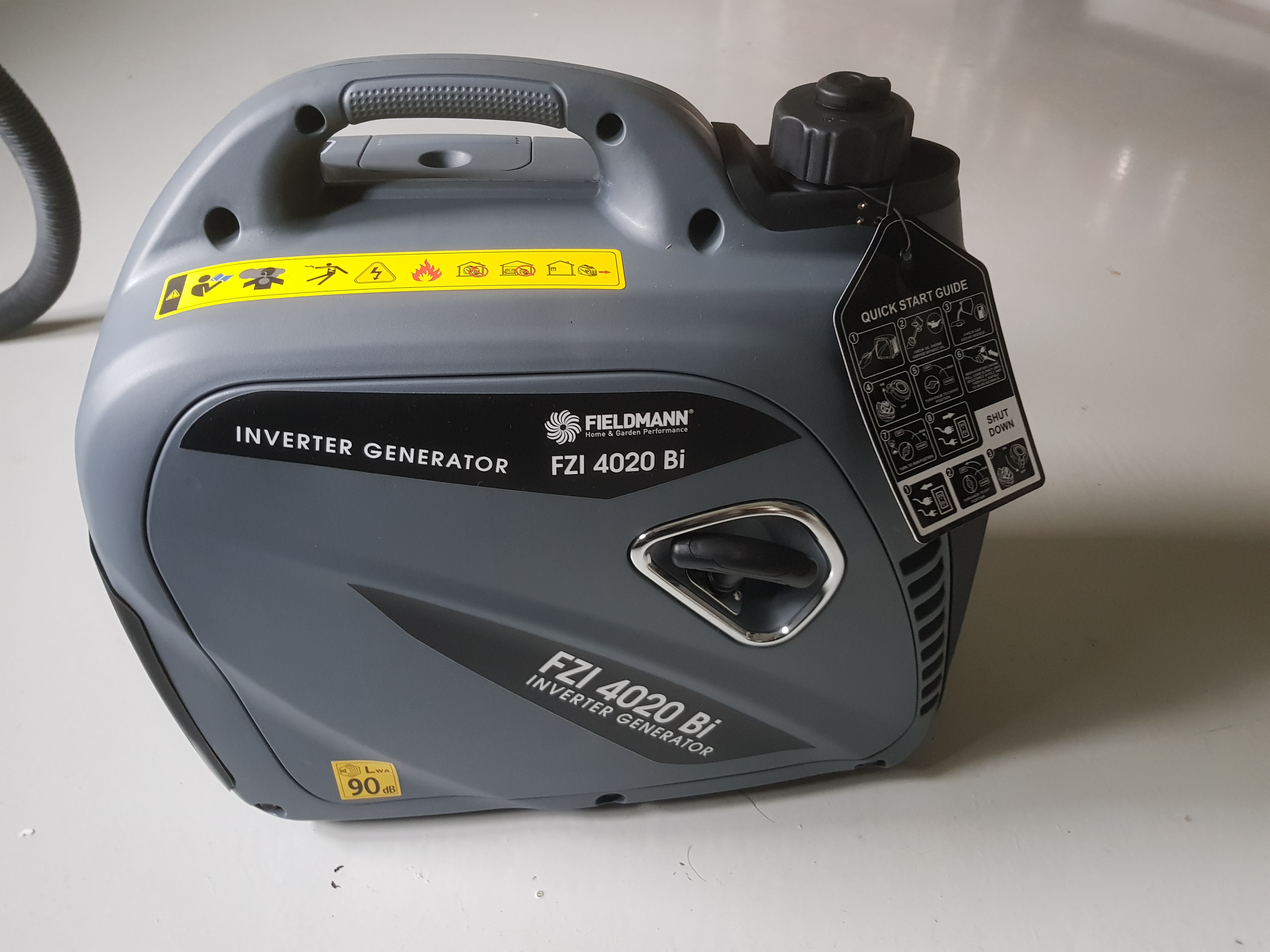

: Ale vyžaduje to statečnost a oběti, ten ostrov bez DS: A také to vyžaduje buď blízkého souseda s DS nebo generátor... Jdu startovat ten svůj nový invertor.

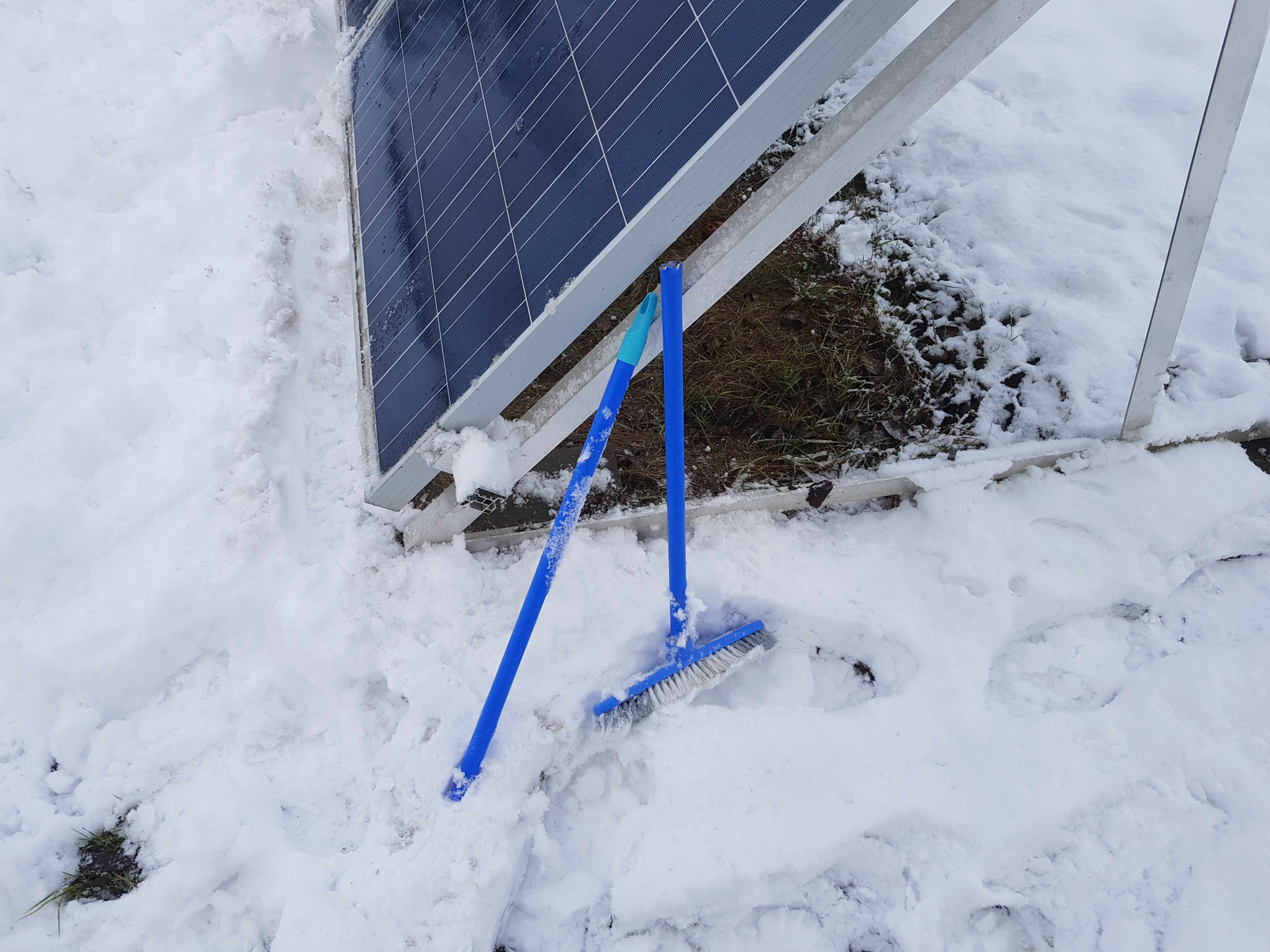

V poustevně tuto zimu celkem zatím: 1x šňůra od souseda na cca 1 den, 3x generátor vždy na cca 4-5 hodin, 5x ometání panelů smetákem (naposledy včera večer a dnes ráno).
Daleko nejhorší je ten sníh na panelech, bez něj by už bylo veselo, protože mám relativně přepanelováno (po ometení sněhu bez škrábání ledu na panelech vyrábím momentálně 400W, což je pro poustevnu na pohodu). V diskuzi proběhl nápad na tekuté stěrače. Nezkoušel to někdo? Srdí mne, že ani z těch 50° panelů sníh bez dopomoci nesjede.
Re: marsalova poustevna
Nesjede, protože je máš až na zemi. Pokud by byl spodní konec 30cm nad zemí, tak stačí minimum slunka a je to dole, ale včera mrzlo celej dena bez slunka... Teď jsem to byl omrknout, střecha 42°, panely čistý, slunko trochu přes řídký mraky, 0.6 W/Wp, to je celkem pěknej výkon, už to skoro vypadalo, že zas budu muset použít nabíječku na elektrokolo...
