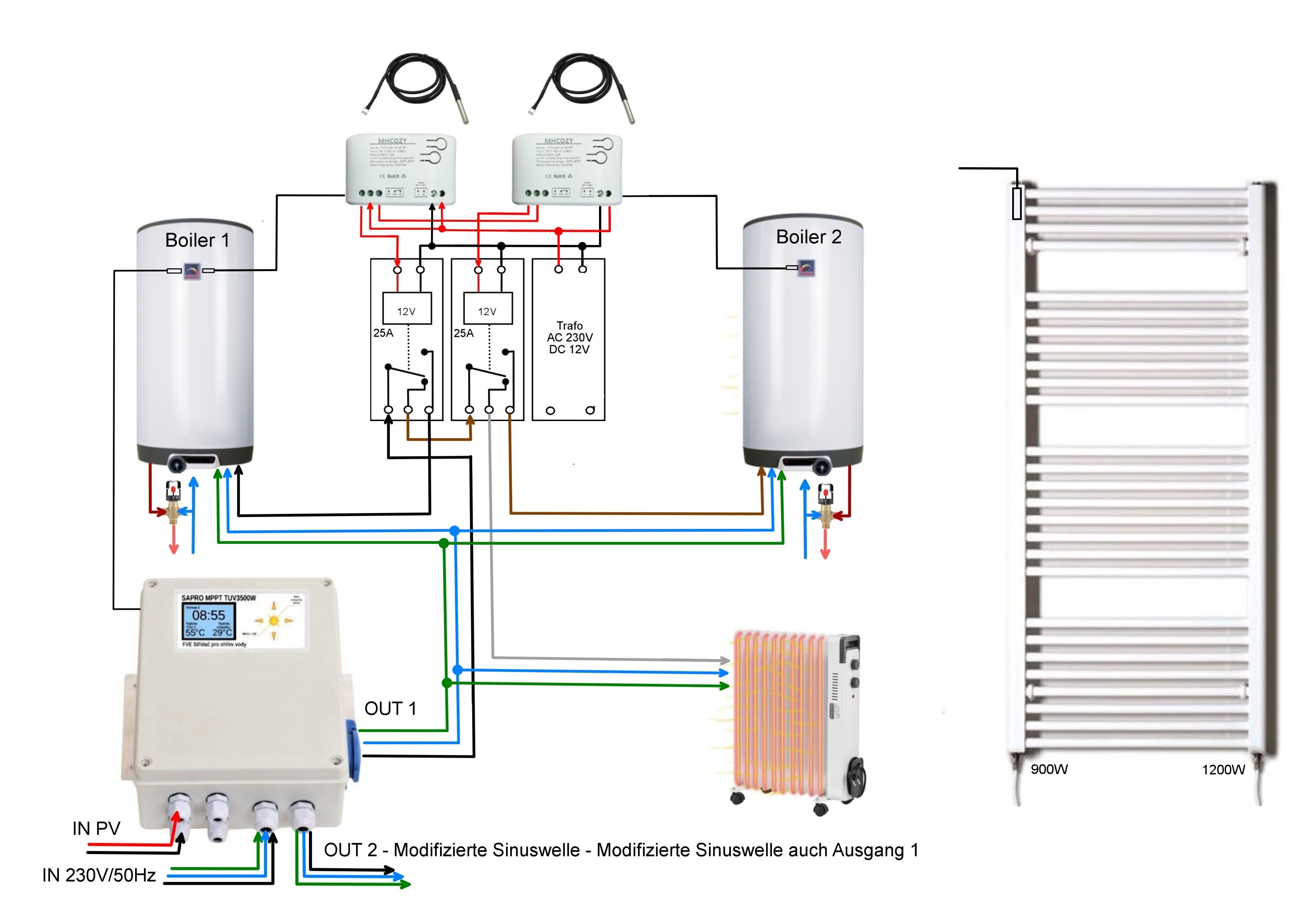

MPPT Regulátor pro ohřev vody - po 150-té...
Detailním měřením jsem přišel na to, že prakticky pouze BEL, u kterého to jde nastavit, má tak jasné podmínky pro výstup č.2.
A samozřejmě Logitex, u kterého to udělá ,,CVAK" a je to...
U ostatních výrobců to JSOU PŘEDEM NEJASNÉ PODMÍNKY...
Tedy se může stát, že pokud mám skoro plný bojler 1 a skoro celý den jede pouze výstup 2, že je náhle vyrobeno o 1 / 1,5 / 2kWh méně.
Může za to testování výstupu č.1 a četnost a délka testu...
Tak jsem to zkusil vyrobit sám, takové přepínátko.
Do 2KW to funguje přímo na ta Tuya-wifi-relé které mají kontakty na 10A, pokud je to víc, je nutné přidat stykače.
S těmito relé to lze mít pod kontrolou vzdáleně, měnit požadované teploty v aplikaci, někde třeba přednostně přitopit...
Pro GETI a pár dalších kousků regulátorů s jedním výstupem - by to mohl být zajímavý pomocník
Takhle sem udělal malůvku (podotýkám že obrázek regulátoru je vybraný čistě pro ilustraci - mohl tam být i nějaký ,,polák" nebo Geti )
V kombinaci s Regulátorem Sapro, to bude takhle zapojené dál i udržovat záložní ohřev ze sítě, ale zrovnatak tam může být zapojeno cokoliv a občasným připnutím se, třeba udržovat teplo v koupelně a sušit ručníky...
Tak třeba to někomu pomůže, pamatuju že se tady někdo jednou ptal

Chtěl bych mít zvlášť ohřev vody na DC a DC do měničů ale to je technicky nemožné a znamenalo by to další shunt což se zas prodražuje.
Moc děkuji za názor a potvrzení
Ano zeď má 150cm takhle na šířku - mělo by to být OK - už jsem Tvůj tip s kartonama s páskou na zdi použil před několika dny
Sehnal jsem delší šrouby na shunty i izolátory. Dnes dokoupil i hlubší žlaby 60mm.
Jen jsem si nebyl jistý jak to zapojit.
