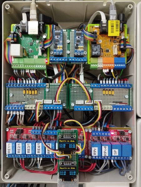

LK4 zatiaľ nemám, ale v LK3, LK3,6 a LK3,8 to pripájam takto:
K LK som si vyrobil takúto pripojovaciu dosku, tam pripájam všetko čo potrebujem pripojiť k LK. Čidlá DS18B20 zapájam podľa tohto (to trojvodičové pripojenie) Čidlá sa môžu pripojiť všetky naraz, LK ich nájde a už ich treba len priradiť na potrebnú pozíciu. Ako relé používam releové moduly, tie majú svoje napájanie (5V, 12V, 24V) a z LK k ním pripojím potrebné výstupy včetne PWM v režime ON/OFF.
Väčší displej asi nebude fungovať, dakedy dávno som to skúšal a nefungoval dobre.

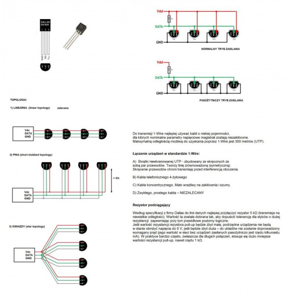

Ale obecné zásady při použivání teploměrů DS18B20:
- je-li to možné, tak raději použít 3-drátové připojení.
- je-li teploměr trochu dál, tak naletovat kondenzátor M1 nebo podobný přímo na napájecí nohy toho chipu pro zablokování napájení
- pull-up odpor by měl být u příjímače, tj. u desky a nikoli u teploměru, při větším rušení případně snížit hodnotu odporu např. na 3k3 nebo ještě níž
- DS18B20 je citlivý na podkmit napětí na datovém vstupu, při hodně dlouhých drátech není špatné dát Schottky diodu v závěrném směru mezi data a zem
- při opravdu hodně dlouhých drátech není špatné dát u chipu sériově do datové linky odpor o hodnotě zhruba 1/2 impedance vedení, řekněme třeba 47R

A ještě bych to natahal jako sběrnici, ne odbočky či hvězdu.

Je 3m kabel k čidlu třeba brát jako dlouhý? Bude jich celkem 8ks.
Datový rozvaděč s LK4 a relé mám v plánu umístit na zeď vedle akunádrže, tak mě zajímá, jestli pro 4 čidla v akunádrži (spodek, 1/3, 2/3 a vrch) mohu tahat z rozvaděče jako hvězdu, nebo ty 3m kabely ustříhat, udělat přívod k horní jímce a u každé jímky udělat krabici a větvit to tam? Čidla v kotli a na výstupech topné vody budou hned za zdí, tak tam totéž?
Nebo pro ty cca 3m vzdálenosti to nemá velký význam a mohu to natahat jako hvězdu, v rozvaděči udělat svorkovnici, tam připojit kondenzátor na napájení a pull-up rezistor? Všechna čidla jsou 3 drátová, celková délka vedení cca 30m při 8 čidlech - Dallas uvádí snad nižší 100vky metrů.
Vydrží čidla v pohodě teploty nad 90°C (v případě selhání obsluhy, nebo regulace i přes 100), nebo bude lepší pro výstup z kotle a vrch akunádrže použít PT1000, a zbytek DS18B20?

Já jsem to chtěl doma kdysi pozapojit jako hvězdu UTP kabely tak, že dvěma páry tam, dvěma zpátky, a šup zase do dalšího ramene hvězdy.
3 m odbočku už já považuji za odbočku, tj. bych to udělal jak naznačuješ, dvě větve, jedna poskáče po aku a druhá po kotli.
Ona je otázka, třeba to pro pár čidel pojede ok, ale když pak přidáš dalších deset?

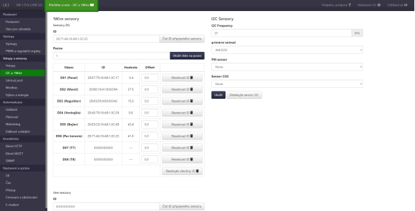

Víc jich tam zřejmě nebude, protože LK3.xx i 4 uvádí max. 8 x 1Wire, pak má 3 A/D vstupy, kde jde pověsit PT1000 a asi nějaké teplota/vlhkost na I2C, ale to bude na hodně krátkou vzdálenost? Zatím jen získávám moudra, nemám s procesorama téměř žádnou zkušenost, tak to chci aspoň zadrátovat na první pokus. Tento týden budu chtít něco vylištovat a namontovat rozvaděč.cipis píše: pon lis 27, 2023 3:58 pmJá jsem to chtěl doma kdysi pozapojit jako hvězdu UTP kabely tak, že dvěma páry tam, dvěma zpátky, a šup zase do dalšího ramene hvězdy.

3m je celkem prd. Pokud ale budeš mít hvězdu o 8 ramenech, tak už je to 24m, a to už úplný prd není.pibi píše: pon lis 27, 2023 12:50 pmJe 3m kabel k čidlu třeba brát jako dlouhý? Bude jich celkem 8ks.
V hotovém systému bude zřejmě celkem 10 čidel, takže 2xPT1000 stejně budu muset použít (všechno už leží v šuplíku, stále čekám na instalatéra)
Ale zřejmě to pojede i tak.
Kdyby to bylo moje, tak určitě napájení každému teploměru zablokuju kondenzátorem.
DS18B20 má napájecí nohy jako ty krajní. Tak tam hezky vychází naletovat přímo na ně kondenzátor v pouzdře 1206. Z hmoty X7R, rozhodně ne z něčeho co začíná na Y..
A na takto rozvětveném uspořádání bych si tam asi přilepil i tu diodu mezi DQ a GND. V pouzdře 0603 to zase vyjde přiletovat rovnou na nohy, tentokrát na sousední.
Kondenzátor i dioda jsou položky v malých jednotkách korun (ve větším množství i pod korunu za kus).
Možná pak nebudeš mít takové problémy, jaké tady popisovali předřečníci, že jim padají čínské chipy a podobně.
Je nešikovné, že potřebuješ 10 čidel a LK4 podporuje jen 8. Právě proto nemám rád taková předvařená řešení a používám univerzální moduly (nejčastěji OrangePi Zero nebo One pro větší věci s Ethernetem, Blue-Pill pro malé věci s RS485 nebo CANbus, ESPxx při potřebě WiFi, ale ty nemám rád), kde si naprogramuju co potřebuju a ne co mi předchystal nějaký výrobce.
Nedá se nějak ten firmware nakonfigurovat, že by sis zvedl maximální počet čidel?
