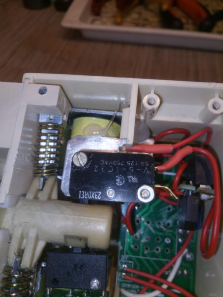

Zkusil jsem mikrospínač obejít s tím, že elm. vypne hlavní kontakt (N nepřepínám). Bohužel hlavní kontakt vypíná velice brzo, takže k přepnutí nedojde. Takže to vrčí jak bzučák.

Jde tam nacpat jiný mikrospínač. Měl jsem možná vyměnit oba. Ale to už bude hračka.

Tak jsem se donutil vyměnit i druhý mikrospínač. Ten původní, funkční se po povolení šroubku rozpadl. Takže bacha na tyhle zmetky.
