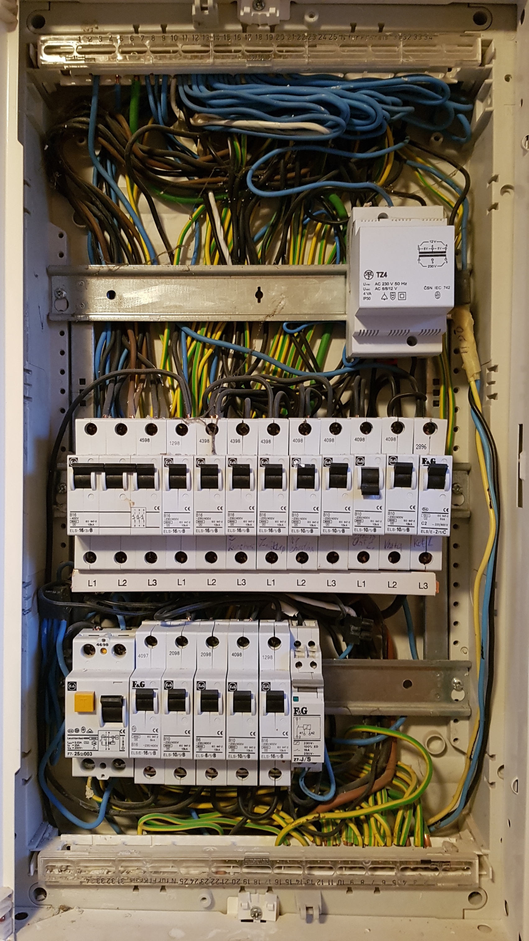

Pořídil jsem Qubino 3 fázový měřič (https://smarterhome.sk/en/consumption-m ... 1-452.html) a hned narazil na problém, že nevím, jak ho zapojit do rozvaděče
Jednak jsem zjistil, že v rozvaděči není hlavní třífázový vypínač/jistič (?!, tři fáze jdou rovnou na lištu L1, L2, L3, třífázový jistič obrázku je na 3f zásuvku) a pokud rozumím správně, je to celé zapojeno jako TNC-S (rozdělovací bod nahoře v rozvaděči).
Takže to znamená, že to, co v návodu Qubino označuje jako "N" bude můj PEN vodič před bodem rozdělení a "N" za Qubinem přivedu k bodu rozdělení nahoře v rozvaděči?? A před Qubino ještě onen třífázový vypínač nebo rovnou jistič, který tam - pokud soudím správně - by měl být?
Nebo z povahy otázek vyplývá, že bych měl raději pozvat kodla

Ahoj kolego,
Těchto předražených elektroměrů Qubino už mám doma asi 5ks. Mají nějaké mouchy, ale z toho co je k dispozici, jsou asi nejlepší.
Návod pro Tebe:
1) Hlavní jistič v baráku máš, je tam, co jsou elektrické hodiny. Další jistič tam tedy nepřidávej.
2) Jak jdou ty tři dráty přímo na fázové lišty L1 L2 L3, tak je odpoj z těch lišt, a nacpi je do Qubina do svorek 1-4-7.
3) Z Qubina, svorek 3-6-9 vytáhni tři nové krátké dráty a zapoj je na lišty tam, kam původně vedlo L1 L2 L3.
4) Na Qubino do svorky 10 zapoj modrý drát a připoj ho v rozvaděči na tu svorkovnici, kam vedou všechny ostatní modré dráty.
5) Svorku č11 nech prázdnou.
Takhle to jede jako po másle - hlavně proveď všech 7 výše uvedených bodů ;)

Skvělé, díky, tak vyřešeno

Jistič přidávat nemusí, ale podle normy má mít každý rozvaděč vypínač. Takže bych přívod od elektroměru zavedl do vypínače, odtud do elektroměru a pak dál na lištu s jističema. Já to takhle mám a přes elektroměr protahuju i nulu a samozřejmě ji také vypínám. Jen upozornění, rozdělení PEN na PE a N mám už v elektroměrovém rozvaděči, takže do baráku mně jde už TN-S, pokud máš až do rozvaděče TN-C tak nulu vypínat nesmíš, protože je zároveň uzemnění.youda píše:1) Hlavní jistič v baráku máš, je tam, co jsou elektrické hodiny. Další jistič tam tedy nepřidávej.

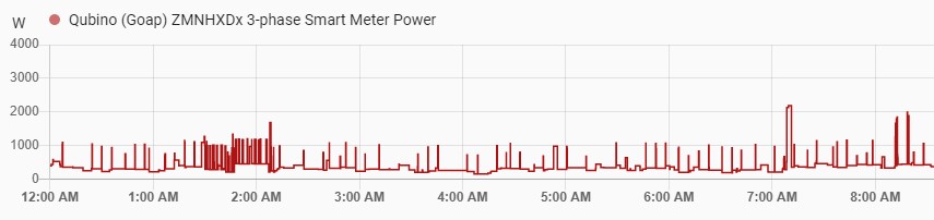

Solární neuróza u mne doma propukla, aniž bych měl jediný panel na střeše... Po zapojení Qubina:
- Tak velká "klidová spotřeba domácnosti" (cca 400W) ??! Tak já třeba tu nepoužívanou Synology asi opravdu vypnu...
- Ty špičky (předpokládám lednička a mraznička?) nejsou vůbec hezké?!

Maršále to je divný, mě kompresor ledničky spíná cca co 1 hodina. to nebude ono... mraznička se mi chova stejně,marsal64 píše:Solární neuróza u mne doma propukla, aniž bych měl jediný panel na střeše... Po zapojení Qubina:

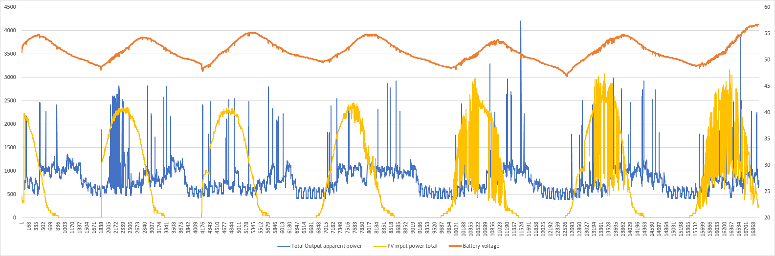

Ahoj, ta spotřeba není divná, ale strašidelná
Níže moje spotřeba na dnešek v noci.
V domácnosti jsou 2 kombinované ledničky, AP, Router, NAS a další běžná elektronika ve stand-by. V 6:00 jsme evidentně vstávali
Čím se to měří? není to spíš nějaké rušení senzorů?
