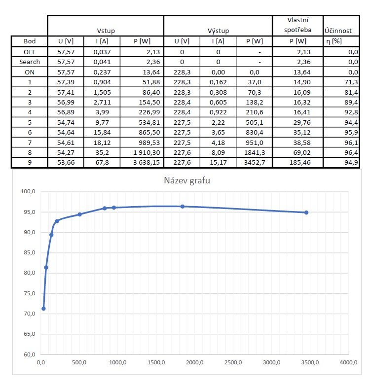

Tak jsem to stihnul do oběda. Tady to je. Tak jsem to nějak očekával. Jedná se tedy o Fangpusun XTM4000-48 z poslední dovezené várky. Nemám doma úplně dostatek přístrojů, abych to změřil ťip ťop, to bych si musel vzít do práce. Tam zase nemám baterky.

Díky za měření a porovnání. Podle mě to je paráda.

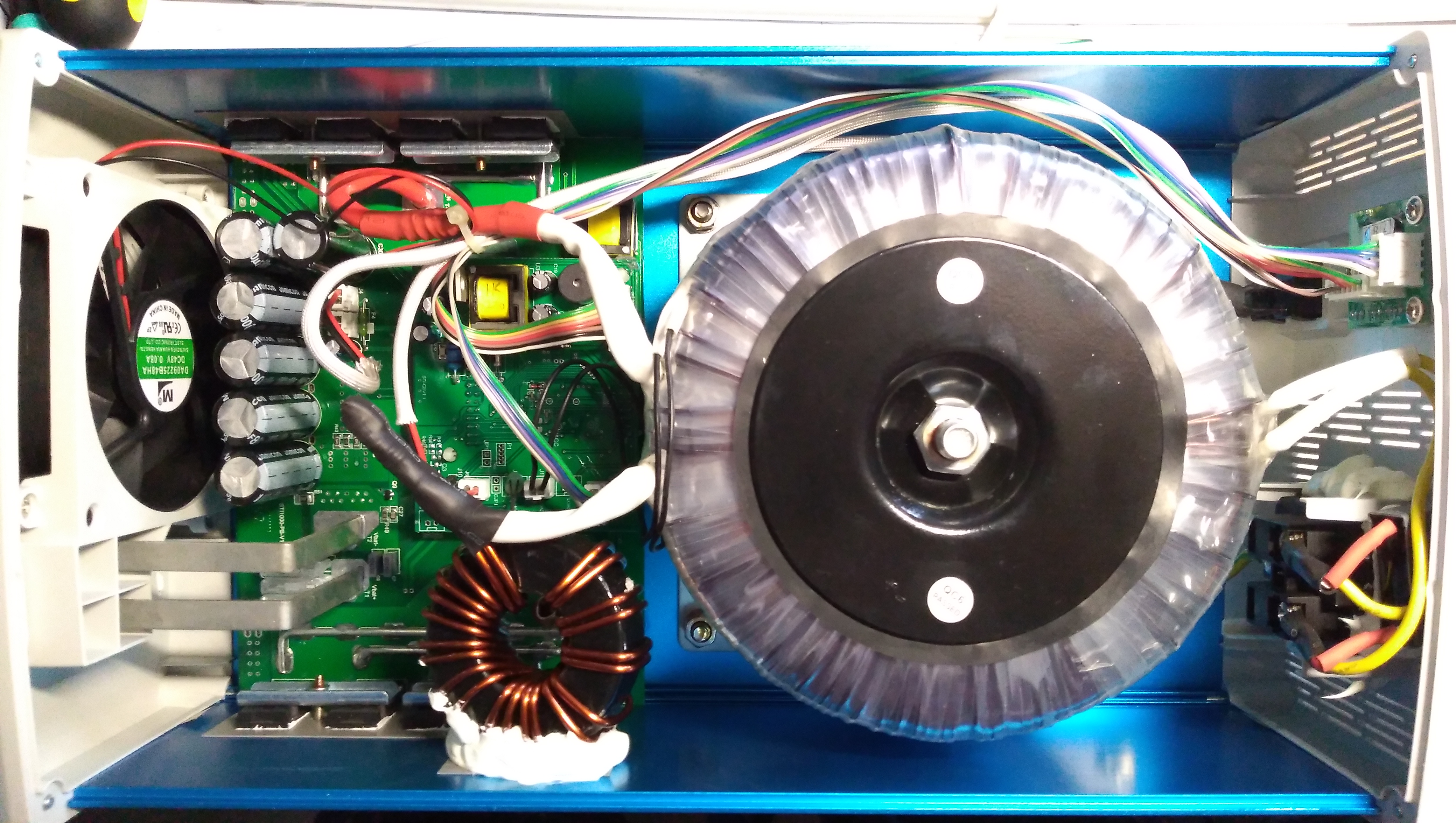

Před časem se zde na fóru objevil odkaz na výprodej měničů EPEVER. Pokud někdo zvažuje pořízení, tak mu třeba následující informace pomohou.
Trafo vypadá rozumně, rozměry jsou cca 158x85mm, což odpovídá udávanému výkonu 1000VA. Nejeví se tedy poddimenzované. Na vstupu je 6ks 1000uF/80V zn. Jamicon. Jamicon sice není nic extra, ale vyloženě propadák to není, řekněme střední třída. Typ spínacích FETů nepřečtu, je tam 8ks v poudru TO-247. Pár měření pro malou zátěž je v tabulce. Ventilátor při malé zátěži, resp. nízké teplotě neběží. Provedení nevypadá úplně odfláklé, mezi tranzistory a podložkou je dokonce i teplovodivá pasta. Podle mě za tu cenu není co řešit, kdo potřebuje měnič o podobném výkonu, ať neváhá.
EDIT: Při zátěži 100W měnič vypíná při vstupním napětí 40V
Pokud vyšetřím nějaký čas, změřím chování při větší zátěži a taky 24V verzi.
