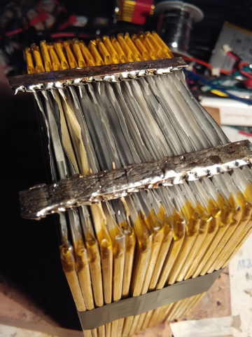

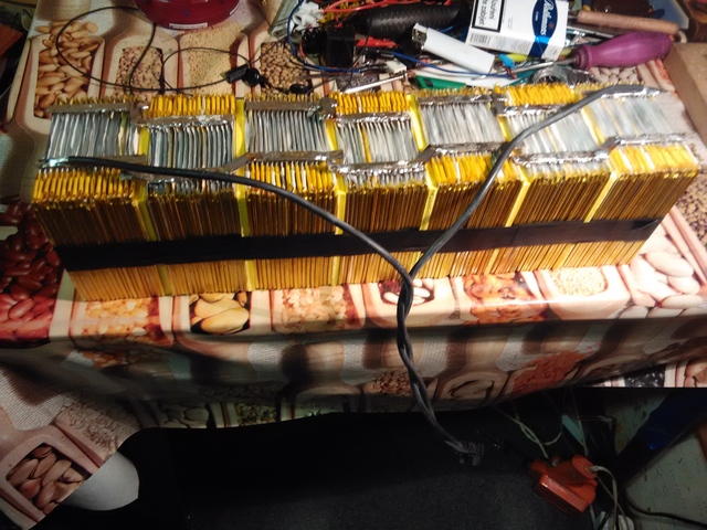

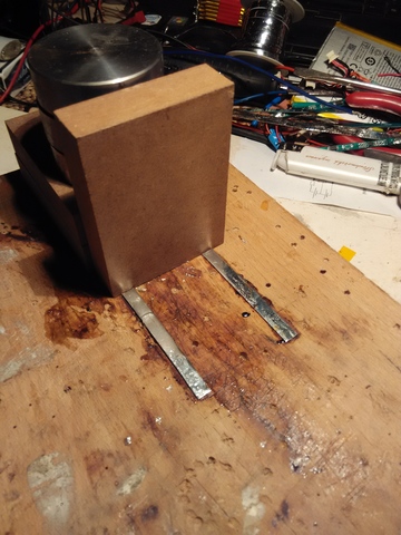

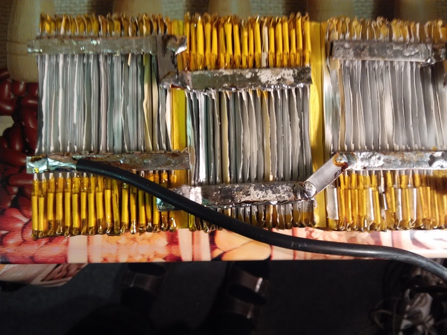

Pár fotek z mé další tvorby.

Máš to moc hezké. Ještě bych si dovolil prezentovat způsob prvního balancování spojených článků.
1. Spojovat se mohou články o přibližně stejném napětí plusmínus 0,3V. Pokud je rozdíl větší, tečou velké vyrovnávací proudy, které mohou poškodit vývody.
2. Když jsou články spojené do serie, nabíjí se dokud první nedosáhne napětí 4,2V.
3. Potom se sériové spojení rozpojí a články se na 12 hodin zapojí paralelně aby se napětí srovnala.
4. Pak se zapojí opět seriově a pokud nemá napětí 4,2V/článek, dobijí se na toto napětí.
5. Potom začíná vybíjení. Měří se proud, z něj se po hodinách počítá kapacita. Vybíjí se proudem 0,1-0,25C do konečného napětí 2,8V.
6. U baterií, které ztratí napětí jako první se doplní 1-2 prismatické články tak, aby všech 7 článků mělo stejnou
kapacitu.
7. Když je kapacita doplněna a srovnána, baterie je hotova.

Dělám to trošku jinak, už jsem to tady psal. Pospojuji články s podobným napětím paralelně a nabíjím je jako jeden článek modelářskou nabíječkou, nebo step down měničem s nastavením CC-CV. Když mám nabito, tak je rozpojím a nechám je odpočinout. Před tím než je pájím dohromady kontroluji napětí. Od sobotního rána do pozdního večera v neděli jsem nabíjel za pomoci dvou nabíječek a jednoho modulu. V pondělí probíhala kontrola napětí a sestavení bloků.
Vyřadil jsem 3 články, které měli nižší napětí, 4,17 , 4,15 a 4,14V. Ostatní byly na 4,20V a z těchto jsem sestavil bloky. V průběhu této akce jsem měřil kapacitu na 6ks náhodně vybraných článcích modelářskou nabíječkou. Nabíjeno na 4,2V proudem 1,7A a vybíjeno na 3,0V proudem 1,0A. Kapacita se pohybovala v rozmezí 2967 - 3054mAh.Tato nižší hodnota oproti štítkovým 3500mAh bude asi způsobena tím že tyto články jsou 3,8V s max nabíjecím napětím 4,35, což ovšem moje nabíječka neumí. Baterie je momentálně ve fázi prvního vybíjení, takže ráno (spíš ještě v noci, stejně nepůjdu spát) budu vědět jakou mají skutečnou kapacitu.

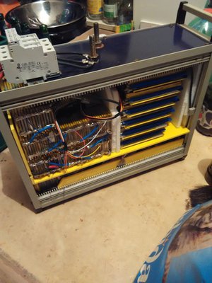

Dokončil jsem karoserii na Jonášovy li ionky a 2kWh akupack vypadá takto.
Re: Bazarove Li-ion hotove aku pack.
Krása ! Tak E-bike s takým packom by som rád sedlal............. To by som nevyhnutne musel aj svietiť pri návrate domov!

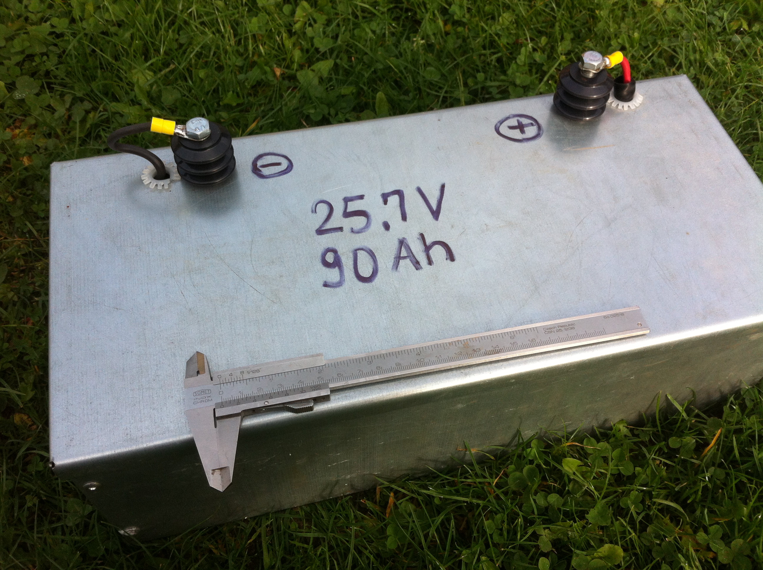

Tak něco za mne. Jsou to vlastně 3 baterky v jedné bedně. Využitelná kapacita 144Ah, asi 3,5kWh.
