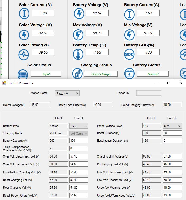

Re: Mikiki elektrárna
Poslední dobou sleduji, že v nynějším nastavení regulátoru nevidím snad nikdy Flooat ale jen Boost Charge
Prosím, není nebo nemám něco špatně nastaveno?
- Příspěvky: 5451
Ono si to pocita cas na BOOST a ak je kumulativne ten cas dosiahnuty,
tak ide do FLOAT, ale ak ide spotreba a pojde sa pod boost reconnect
tak zase vo FLOAT nie je dlho a preto sa zda, ze to nerobi.
Díky.
Snažil jsem se nastavit 4415N podle rady uživatele Cipis a tímto mu také moc děkuji za pomoc.
