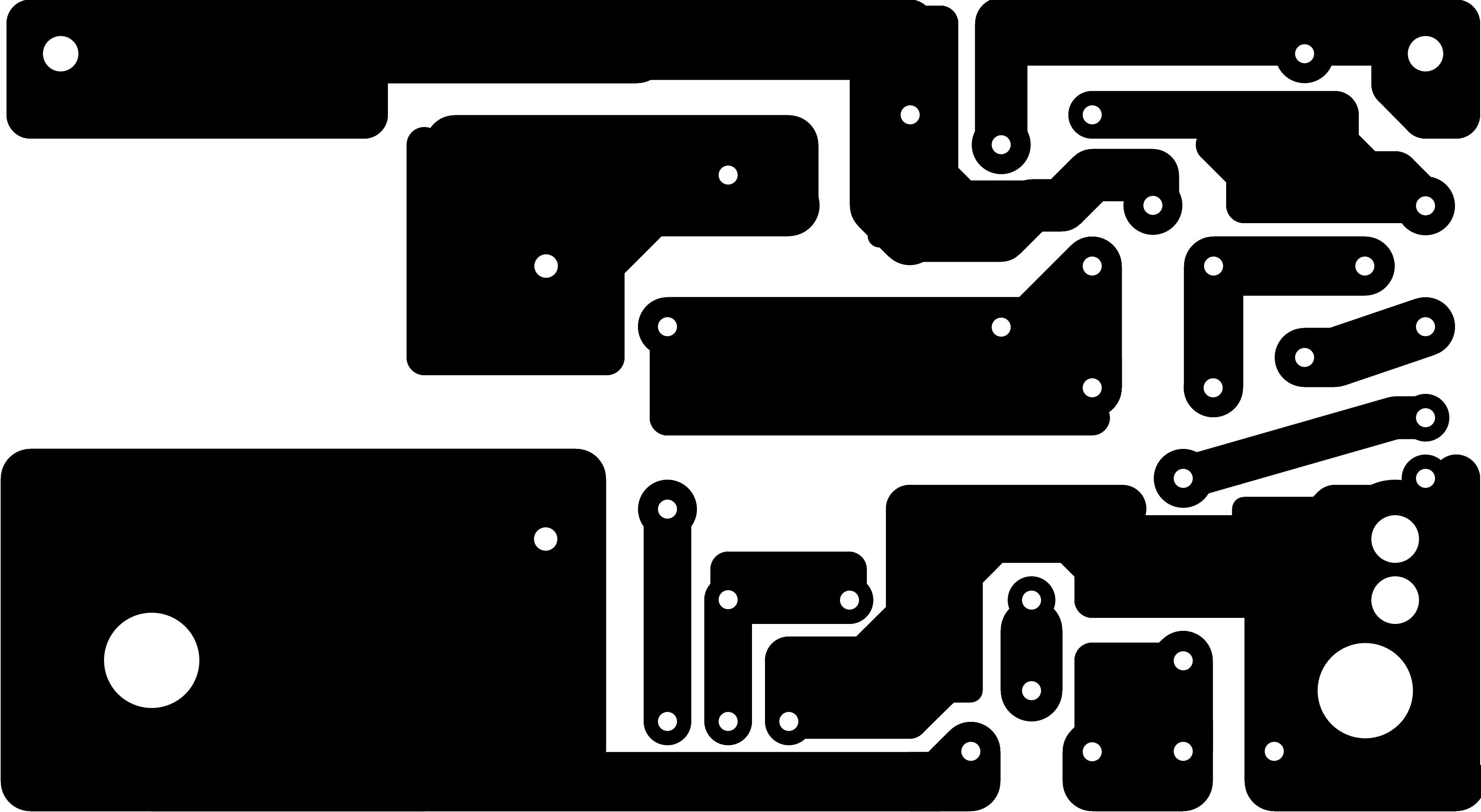

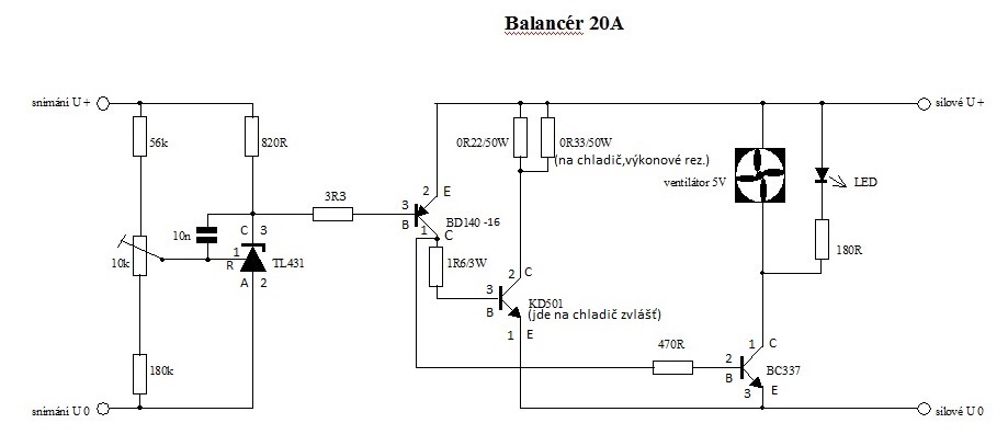

Zdravím výzkumníky a přidám další inspiraci na zhotovení vysokovýkonných paličů pro ořezávání a záchrannou brzdu v případě úletu horního napětí ,pouze na článcích LIFEPO4!Pro life protože pro snímací okruh byl použit člen s hraničním napětím 4V!!!Nejsem stvořitel obvodu,jen jeho zhotovitel,za konzultace díky uživatelům : >pezizka a >JonasPP.
Náklady na materiál,který jsem kupoval komplet nový a k tomu určený jsou 336Kč/ks,víc než polovinu ceny z toho dělá chladič/ventilátor/2x výkonový rezistor v AL pouzdře.Když si seženete nějaký vhodný hliníkový profil,klidně jekl a ventilátory 5V,tak budete jinde.
Spouštěcí hladina napětí lze nastavit trimrem(12 otáček),v půlce je to zhruba na 3.4V a vlastně jsem ani nezkoušel rozpětí a rovnou nastavoval na 3.45V.Strmost je postupná,ale rychlá,maximum jsem klešťákem naměřil 21.5A,fajn je ,že to není jen ON/OFF,měřící a výkonová část je zvlášť ,tak nehrozí chyba měření kvůli úbytkům na společném kabelu.
Zhotovil jsem to i já analfabet,který o tom nic neví,tak se nebojte.Plošňáky jsem dělal v aplikaci na androidu >PCB droid<,první spuštění byla tragédie,když o tom nic netušíte,ale jak člověk pochopí rozteče a rozměry se směry součástek tak to celkem jde hned pochopit.Do hodiny jsem nakreslil hotovou variantu i s třemi smazanými návrhy.Pak převod do Artcamu,protože jsem plošňáky frézoval sám na CNC mechanicky ,no a následovalo skládání.Což je díky KD501 dost "jebačka",jde samostatně na chladič přez slídovou podložku a pak se napojuje na plošňák.Díky minimalizaci chladiče se muselo vše vlést do něj,krom pálících rezistorů,které jsem dal na kraje chladiče.Trochu jsem byl na vážkách jestli to takto umístěný ventilátor celé uchladí při těch 21.5A,ale první zkoušky ukazují ,že jo.Je teplý,ale né horký,když na tom nechám dlaň.V nejhorším jej dám na hranu,ať profoukne i plošňák.
Všechny naběhly na první dobrou,až na jeden ,kde jsem asi něco nechal po pájení ve vyfrézovaných drahách,stačila jehla , projet a je klid.Než sto slov,tak rači pár foto: Ještě jednou díky kluci za osvětu >pezizka/JonasPP

Tak to jsou hustý paliče. Kdyby seplo všech 16ks naráz, tak je to nějakech 1600W? Vždyť to je normální horkovzdušná trouba

Jak to mám změřit?Jsou tam dva + a dva -,navzájem to je závislé.Klešťákem nejde nic samozřejmě,ale jak to propojit na muliměr?NOPARasito píše:Cau Marko, uz mate na tom zjistenou spotrebu kdyz to nebude palit???

Musel by jsi mit 2 multimetry zapojenemarko250 píše:Jak to mám změřit?Jsou tam dva + a dva -,navzájem to je závislé.Klešťákem nejde nic samozřejmě,ale jak to propojit na muliměr?NOPARasito píše:Cau Marko, uz mate na tom zjistenou spotrebu kdyz to nebude palit???
Otazka je kdo ma vice jak 1 doma.
Ja jich mam min.5ks, kazdej ma nejakou extra funkci navic.
Ale pokud zkalibrujes klestak na nulu a prilozis a nic tam neni tak je to napr. u me neco pod 0,01A. Ale bez meraku na 0,001 asi prd. Takze bych rekl, ze spotrebou to bude velmi dobre.

Dá se nastavit i vyšší hraniční napětí? 4,1V?

Čti pořádně!!!!!Máš to v prvním odstavci a je to to první na co jsem myslel,ať to nikdo nepoužije na vyšší napětí jak 3.5V!Janma píše:Dá se nastavit i vyšší hraniční napětí? 4,1V?

byl by problém tu výkonovou část dát na jeden chladič? Ca 16 kusů na 1m chladícího profilu s ventilátory .

Podle me to mereni komplikujete, kdyz to nebalancuje tak to muze byt pripojene I jednim dratem, ne?
tzn pro mereni klidove spotreby ty + spojit, dat jim co cesty merak a zmerit.

Marko,jak tak pozeram,trocha si upravil trasovanie na jednoduche frezovanie,čo je slušne na to,že som ti posielal iba navrhy. Ale koniec koncov to dopadlo užasne. Klobuk dole.
Pre Janma. Da sa to prerobiť aj na 4,1v ,len to chce menšiu zmenu v paru sučiastkach.

Výpočtem do 1mA těsně před otevřením, pokud to bude hluboce pod otevřením, tak mikroampéry. Pravá část před otevřením nebere prakticky nic.NOPARasito píše:Cau Marko, uz mate na tom zjistenou spotrebu kdyz to nebude palit???
Zmenšíš odpor 56k. Teorie zdeJanma píše:Dá se nastavit i vyšší hraniční napětí? 4,1V?
nebyl by to problém. Marko250 zmiňuje slídové podložky pod tranzistory. + odizolovat šroubky - také běžná izolační podložka.Skrat píše:byl by problém tu výkonovou část dát na jeden chladič? Ca 16 kusů na 1m chladícího profilu s ventilátory .
