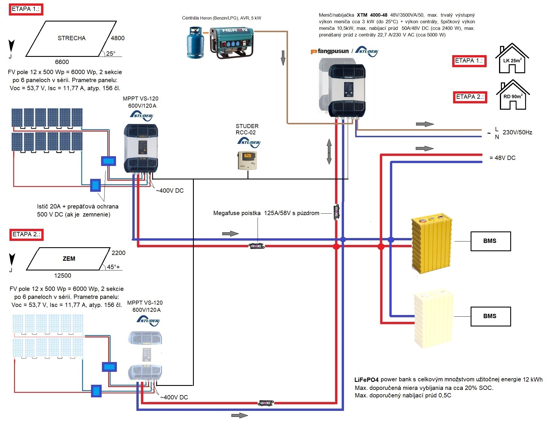

EDIT: Panel layout/ Jonas PP
Ostrov. 6kWp/14,4kWh/3x4000kVA (12xCanadian Solar CS3Y490MS, 4xPylontech US3000C, 3xXTM-4000-48, VS-120, RCC-02)

Lubomirz, vdaka. Dava to zmysel neriesit uskladnenie nahradneho panelu.
Rozpocet definovany nemam, idem na to z opacneho konca. Chcel by som sa k tomu cislu dostat na zaklade stanovenych podmienok a potom riesit kde inde sa musim brzdit.
Momentalne som s navrhom niekde ako naznacuje obr. nizsie.
- Panely zatial len orientacne uvazujem o 500W verzii, ale ten celkovy vykon 6kWp (na etapu) prakticky moze ostat
- Regulator som zatial nechal tiez len orientacne Studer, to by som riesil spolocne s vytazovacom
- Baterie 12kWh nejake systemove riesenie s BMS
- Menic XTM (studer al. fangpusun) s RCC monitorom

ještě mi tam chybí jištění na 48V DC spotřebu, tj světla a pod. Stejně tak bys měl mít možnost odpojit jednotlivý akupacky a jistit je, na BMS bych to všechno nenechával... Nebo to je jenom ideový schéma?
BMS by měla komunikovat jak s regulátorem dobíjení, tak s měničem, aby to bylo fakt bezobslužný zařízení.
Na nějaký nestandartní "megafuse" bych se vybodl, PN000 je standart, kterej posledních víc než 60 let vytáhne z kabele každej údržbář z družstva (a když bůh dát, tak to takhle dalších 50 let bude), a ne že možná nějakou někdy koupíš v číně.
Co bych doporučil ohledně bezpečnosti - někde v domě by mělo být stop tlačítko který:
- odpojí panely už někde poblíž střechy - třeba vyrážecí cívka na těch DC jističích,
- vypně měnič
- shodí jistič pro DC spotřebu.
Sám to sice nemám hotový, ale komponenty už jsou zařazený v okruzích, jenom dopojit ovládání.
Zatím je to vyřešený tak, že je dobře zaškolená obsluha, která ví, jak to všechno vypnout...
- vypně měnič

Na streche mame 6KWp,sklon strechy 35´studer xtm a VT-80 a v baterkach 20 KW- a je to malo.Planujem rozširiť aj panely aj baterky.el_salvadore píše:Lubomirz, vdaka. Dava to zmysel neriesit uskladnenie nahradneho panelu.
Hlavne tych 12 KW v baterkach by som zvažil trochu navýšiť...

kodl69, vdaka za doplnenie. Schema je zatial iba ideova co sa blokov tyka ale istenie a odpinanie do nej urcite doplnim. Aj co sa tyka toho multi stop tlacitka, zaujimavy koncept.
Brco, cely ostrov bude v konecnej faze 12kWp/24kWh. A verim ked je 6kWp na Trnavu malo, tak u nas hore na Povazi detto...

bateriek uvazujes vela, nebudes to mat cim nabijat. 6kWp je prilis malo a zvlast pre ostrov.
Kvoli cene by som dnes uz menej nez celu paletu 450Wp cize 26 kusov ani nerozmyslal (11.7kWp = 2260 eur bez dph). Sfleku od zaciatku a bud silno pripraveny nahadzovat druhu.

Ten pomer panelov a bateriek nie je adekvatny. Po takmer 4 rokoch v ostrove si myslim,že k 6 KWp by bolo dobre okolo 25-30 KW v litiu. ked svieti,bez problemov nabiješ a keď nesvieti-nepomôže ani 30 KWp.

Snazim sa preluskat temou vytazovania tu na fore ale je toho naozaj kvantum. Chcel by som sa teda spytat ako najrozumnejsie podla vas vyriesit vytazovanie v mojom pripade ostrova (6kWp). Tada ci ist jednoduchou (DC) cestou napatovych rele/stykacov a spinat AC (spiralu) zataz za menicom alebo nejakymi komplikovanejsimi fidlatkami...
