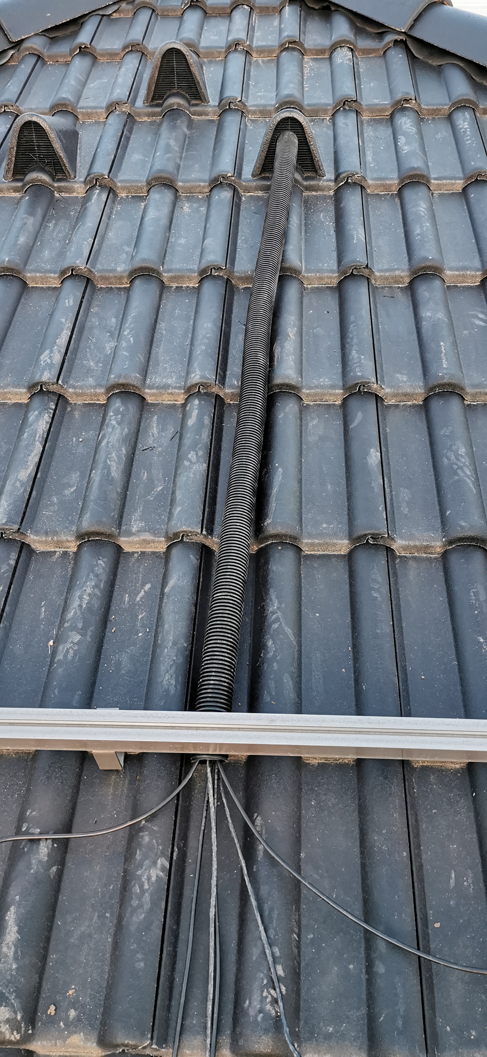

Dnes som konecne zacal predpripravu kabelaze a narazil na problem ze skladova zasoba 100m mi pri mojej streche dosla raz dva
Neviete kde na SK maju za normalnu cenu kabel?
Cim by ste vyplnili chranicku proti vtakom popripade osam, srsnom...
Re: Navrh FVE bungalov
já osobně ničím. Dávám 8-10mm trubičky na samostatný kabely, až do místa, kde jsou připáskovaný ke konstrukci, a na druhé straně až k rozvodnici stringů. Tím pádem je mezera dostatečně malá. Kabely jsou sice izolovaný na 1kV, ale až je okouše kuna, krysa, holub, etc. tak každej milimetr vzdálenosti měděnýho jádra od dalšího s jiným potenciálem bude rozhodovat o existenci nebo neexistenci toho domu...
- rasto1
- Příspěvky: 899
- Reputace:44
Len tym problem neeliminujes, len ho oddialis, porusenaizolacia tam sama od seba nenarastie.kodl69 píše:já osobně ničím. Dávám 8-10mm trubičky na samostatný kabely, až do místa, kde jsou připáskovaný ke konstrukci, a na druhé straně až k rozvodnici stringů. Tím pádem je mezera dostatečně malá. Kabely jsou sice izolovaný na 1kV, ale až je okouše kuna, krysa, holub, etc. tak každej milimetr vzdálenosti měděnýho jádra od dalšího s jiným potenciálem bude rozhodovat o existenci nebo neexistenci toho domu...
Tu je to na betonovej skridne tam to nebafne, ale pod strechou uz rozdelujem podla polarity.
Samozřejmě že nenaroste, ale aspoň jednou ročně na to mrknu, jestli se neděle nějaká nepravost, a těch pár měsíců, navíc s 90/120V stringy, by to mohlo vydržet i bez izolace... Další věc je, že pod střechou mám ty přívody extrémně krátký, zhruba jeden metr...
- rasto1
- Příspěvky: 899
- Reputace:44
Tak si ten stastnejsi, ja som dnes predpripravil 9 panelov a 60m kabla v peecku.kodl69 píše:Samozřejmě že nenaroste, ale aspoň jednou ročně na to mrknu, jestli se neděle nějaká nepravost, a těch pár měsíců, navíc s 90/120V stringy, by to mohlo vydržet i bez izolace... Další věc je, že pod střechou mám ty přívody extrémně krátký, zhruba jeden metr...

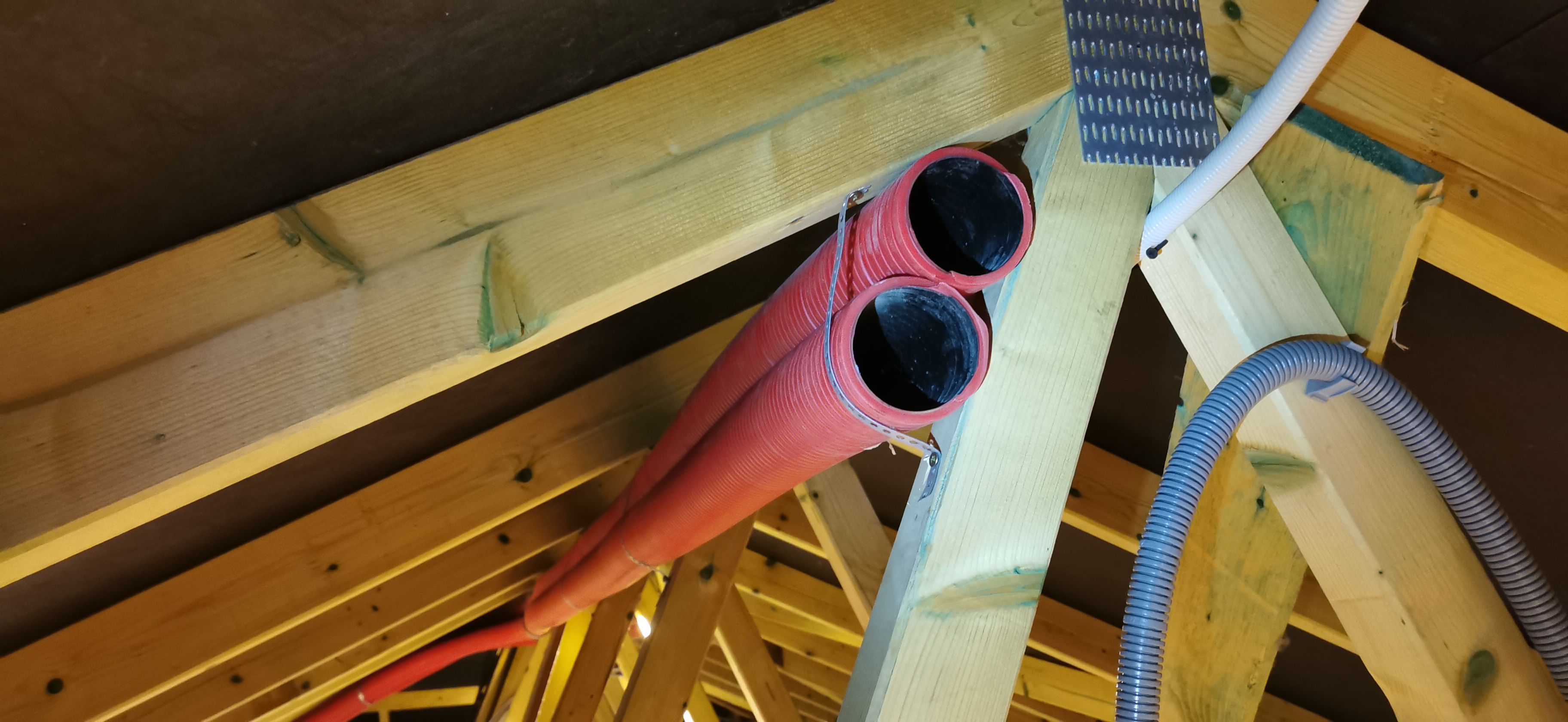

Dnes som nahodil pod strechou "zlaby".
Ostali mi chranicky, tak som nahodil 2ks zvlast podla polarity len ich musim zablendovat proti pripadnym hlodavcom, ale tych sa nebojim, cize len pre stricka nahodu
Nechápu, proč by to mělo být u bungalovu jinak, pokud dám rozvodnici od stringů hned za tu prostupovou tašku, tak to bude 1m. Od rozvodnice dál už z toho strach nemám, tam už je to odjištěný, tj při zkratu vypadne pojistka, teda pokud svítí slunko, v noci by neměla žádnej důvod.
- rasto1
- Příspěvky: 899
- Reputace:44
Stringy 3S pri mojich paneloch 112V/7A sa toho az tak nebojim ale keby sa skratoval kabel z kombi boxu kse bude 112V/42A to by bol iny oblukkodl69 píše:Nechápu, proč by to mělo být u bungalovu jinak, pokud dám rozvodnici od stringů hned za tu prostupovou tašku, tak to bude 1m. Od rozvodnice dál už z toho strach nemám, tam už je to odjištěný, tj při zkratu vypadne pojistka, teda pokud svítí slunko, v noci by neměla žádnej důvod.
