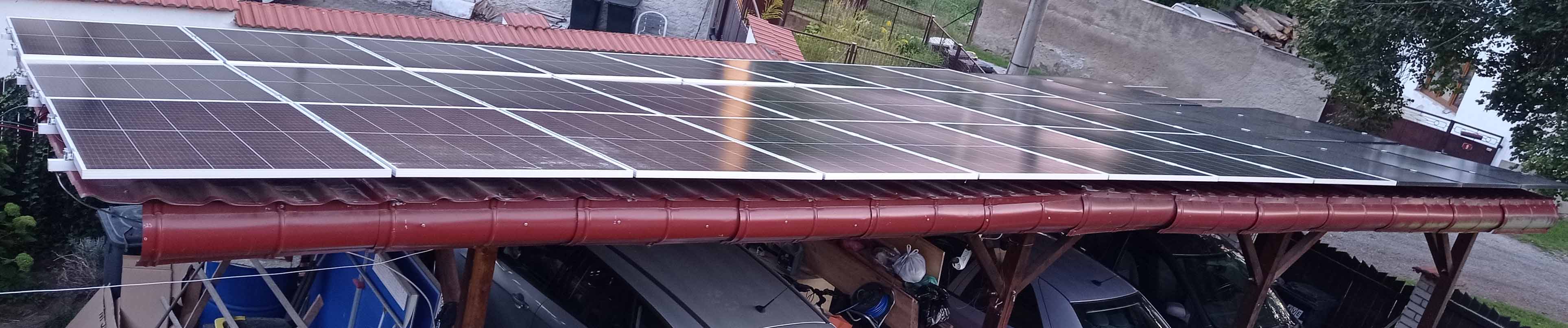

Jo a ještě jsem doplnil střechu nad přístřeškem pro auta. Bylo tam jen 8 fv panelů (bohužel na nevhodné straně). Tak jsem doplnil AL konstrukci, panely přehodil na druhou stranu a na více osluněnou část dal 24 x 410 Wp panely. Bylo potřeba změnit i zapojení do regulátorů, které jsou nyní přepanelovány víc rovnoměrně. Na těch vysokonapěťových je nyní 7kWp, 12kWp a 13kWp.

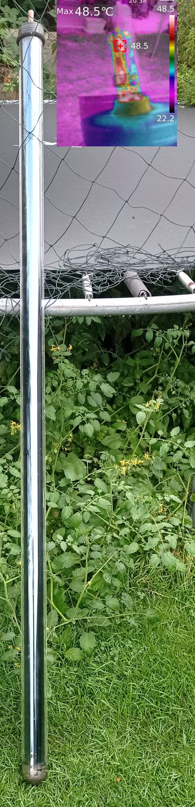

Opakovaně tady má někdo problémy s fototermikou, kdy je poškozená Heat Pipe trubice. Systém mám přes 10 let a tak jsem krajní trubici (místo s nejteplejší kapalinou, odkud se vrací do výměníku boileru) demontoval. Vnitřní trubici s médiem jsem ani celou nevyndával (uvnitř jde skrz hliníkové sběrače a kdoví, jestli by při zpětném sestavení nebyl problém). I když bylo pod mrakem, heat pipe fungovalo a konec se zahřál. Tedy měděná trubice je neporušená a je v ní médium. Za provozu jsem se vyhýbal stagnaci, došlo k ní tak 5x. V létě to znamenalo vypouštět nadbytek teplé vody do bazénu, nebo i do septiku a využít horkou vodu na čištění odpadního potrubí.
Další kontrola bude až začnou mrazíky. Pak bude vidět, jestli se námraza vytváří na všech trubicích podobně. Pokud na některé ne, tak u té bez námrazy nebude ve skleněné trubici vakuum.

Důležitý je také kontakt mezi plechy co jsou v trubici s tou měděnou trubkou.

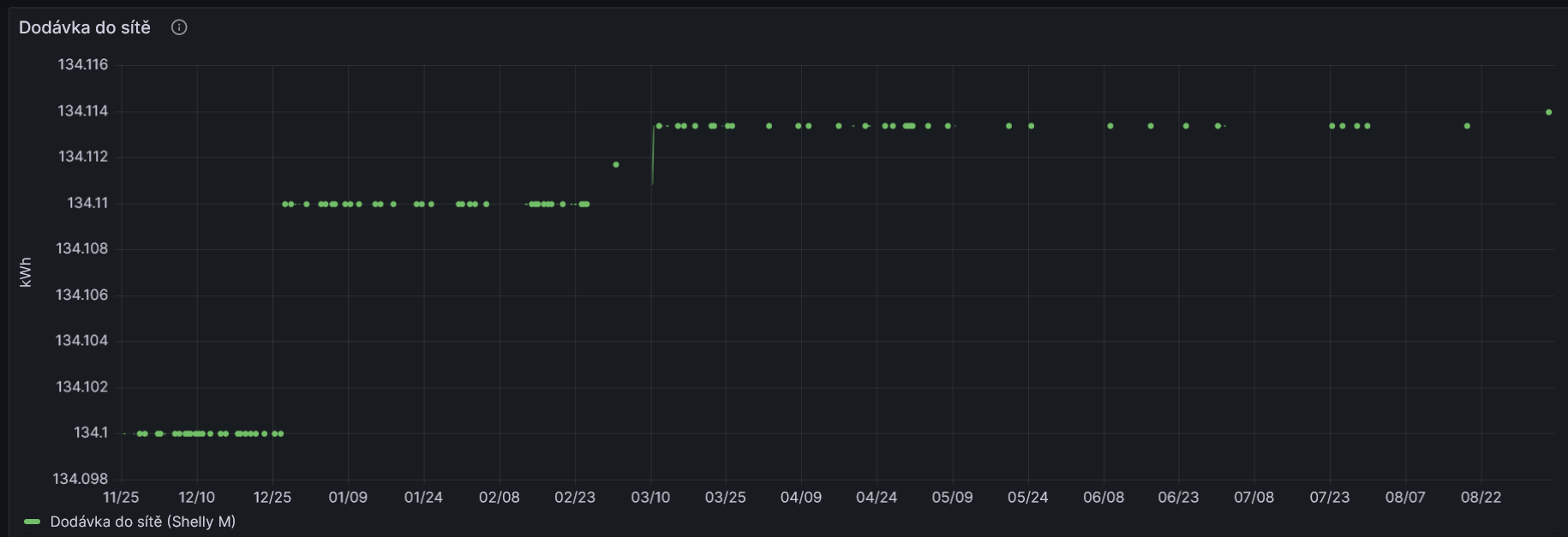

Tak nám v rámci pravidelné obměny měnili elektroměr. Na tomto už rotují tři údaje - NT, VT, dodávka. Uvidím, jestli u offgrid elektrárny nějaké elektrony utečou ven.
Raději jsem elektrárnu přepnul na bypass a odpojil fv panely, aby v domovním rozvaděči ani na naší části nebylo nic pod napětím.

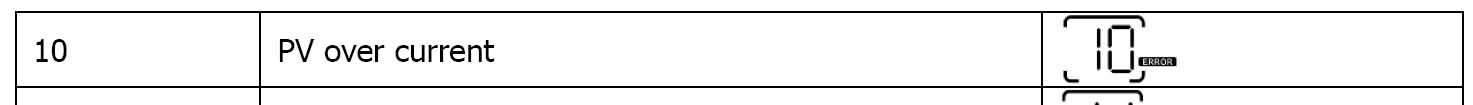

Po zpětném připojení fv panelů hlásil jeden měnič chybu 10 - vysoký proud z FV panelů: Předtím se to nikdy nestalo. I když jsou měniče silně přepanelovány, regulátory si max. proud hlídají. Po restartu vše funguje jak má.

Podstatní bude, jakého názoru bude elektroměr a jestli se startovací hodnota pro dodávku, která je tam 1 kWh bude měnit.
Elektroměr je asi přesnější, ale "obyčejné" Shelly M během 9 měsíců zaznamenalo dodávku 0,014 kWh.

shelly meri nasmysl a pri nizkych odberech uz vubec. To se neda srovnavat

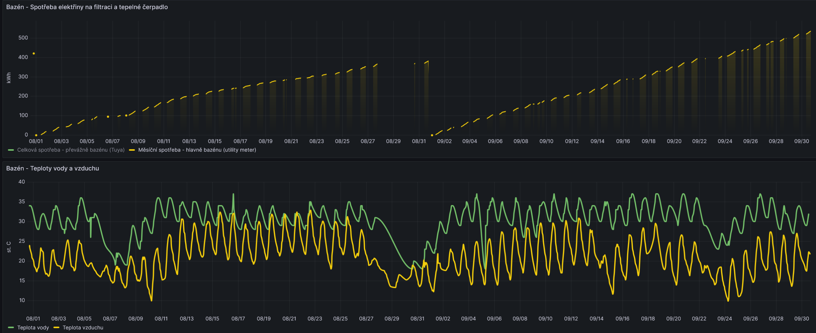

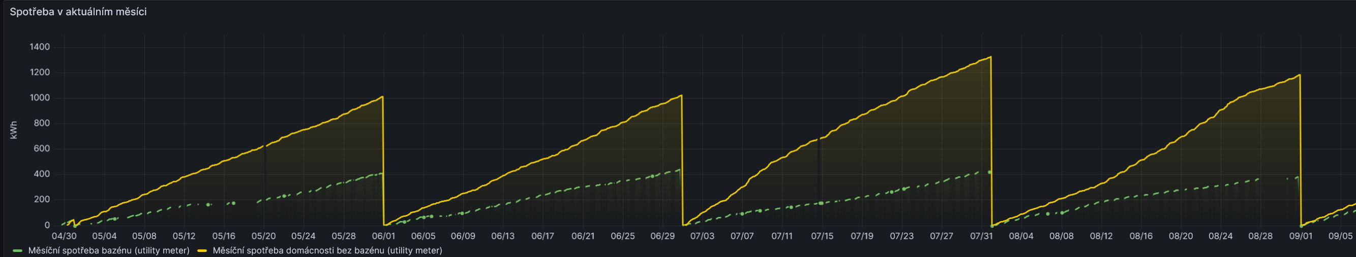

Pokud někdo zvažuje ohřev bazénu tepelným čerpadlem (příkon tepelko + filtrace cca 1600 W), tak se může podívat, kolik elektřiny může měsíčně potřebovat. Bazén s vezme tak 400 kWh/měsíc:

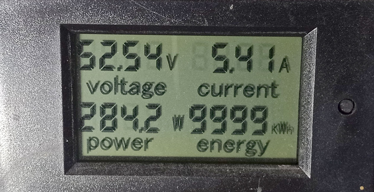

Od roku 2016 měřím, kolik energie jde přes baterie pomocí měřáku PZEM-051: U měřáku jsem dosáhl max. hodnoty spotřeby 9999 kWh a sám se "nepřetočí" na nulu, ale zůstane na této hodnotě: Naštěstí je možné ho vynulovat pomocí resetovacího tlačítka.
Měřák je nastavitelný pouze na bočník 50 A nebo 100 A. Já ho mám na bočníku 300 A a proto musím hodnoty vynásobit třemi. Přes baterie tedy od roku 2016 prošlo 10 000 * 3 = 30 MWh.

rva píše: ned říj 01, 2023 7:22 amOd roku 2016 měřím, kolik energie jde přes baterie pomocí měřáku PZEM-051:
Hlavně vidím,že jsi přidal další panely:)))

Panely byly potřeba kvůli vyhřívání bazénu. Přes noc teplota v bazénu klesne dle teploty okolí klidně i o 10 st. C a během dne je potřeba teplotu zvednout zase někam ke 30 st.C, aby i večer bylo koupání příjemné: Kratší den znamená, že bazén nahřívám kratší dobu a brzy už nedosáhnu vyšší teploty. Proto zvažuji, jestli příště kolem bazénu nepostavit "vanu" z izolačních desek, ale zatím to musí uzrát.
- Příspěvky: 6634
- Reputace:649
Re: FVE s podporou z DS
Bazén má 90% tepelných ztrát hladinou ne konstrukcí stěn.Proto je výrazně efektivnější kryt bazénu než ohřev.Já mám kryt a předevčírem, když jsem se koupal jsme měl vodu 26st bez tepelného čerpadla.Voda mi přes noc klesne minimálně i když mám obložené stěny a dno 4cm polystyrenu, ale ty mají minimální vliv.Já abych zvedl teplotu bazénu o 1 st potřebuji 50kWh energie mám 45m3 vody.Kolik máš kubíků vody??
