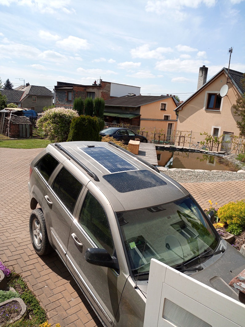

100W flexi panel je na střeše, lepil jsem lepidlem na autoskla s použitím primeru. Původní kabely 2,5mm2 s MC4 konektory jsem nakonec vyměnil za solární kabel 4mm2. Takže budou menší ztráty, navíc bez přechodových odporů.
Pod deklem v autě se schovává Victron Smartsolar 75/15. Zatím to nabíjí statečně, ale auto stojí doma, tak je vícemnéně bez spotřeby.
Původně jsem chtěl použít i výstup "load", abych měl tušení, jakou mám spotřebu. Ale na štítku lednice je nálepka, že jištění má být 40A a Victron dovoluje pojistku 20 - 25A. A navíc má nějakou nadproudovou ochranu na 15A. Takže výstup load jsem nakonec nepoužil. Nebo má někdo zkušenost, že nadproudová ochrana je dost pomalá na rozběh kompresorové lednice (12V/60W)?

Hlásím návrat z první větší dovolené. Panel drží na svém místě. 3000km, 3 týdny, max 155km/h
Maximum výroby cca 70-80W (horký panel, zaprášený, slunce pod úhlem). Pod stromy to kupodivu dávalo kolem 1A. Při setrvání v kempu bez proudu to třetí den ráno ukazovalo asi 20% zbývající kapacity baterky. Hlavní je, že nikdy nám energie nedošla. Ještě se mrknu do historie v regulátoru, jestli z toho vytáhnu něco zajímavého.

Včera i dneska regulátor ukazuje na soláru 0V. Ale ve statistice nějaké napětí je. Ověřeno multimetrem na svorkách panelu, 0V. Nějaký nápad co to znamená?
- Příspěvky: 8497
- Reputace:1105
Re: VW T4 California 1998, doplnění soláru
v lepším případě utrženej drát nebo zkrat, v horším přerušenej panel uvnitř.

kodl69 píše:v lepším případě utrženej drát nebo zkrat, v horším přerušenej panel uvnitř.
Měřeno multimetrem v připojovací krabičce. Nejlepší varianta by byla proražená dioda. Ale vzhledem k tomu, že na sluníčku tam bylo fakt 0.00V, tak so bojím, že se to někde trhlo. Zkusím odpojit kabely od regulátoru a vypájet diodu.youda píše:Snad bude chyba jen tu...luky píše:Původní kabely 2,5mm2 s MC4 konektory jsem nakonec vyměnil za solární kabel 4mm2. Takže budou menší ztráty, navíc bez přechodových odporů
Moc to nechápu, je to už dva měsíce nalepený na rovným sklolaminátu, přežilo to Korsický sluníčko a 3000km a pak to přestane fungovat doma na dvorku...
