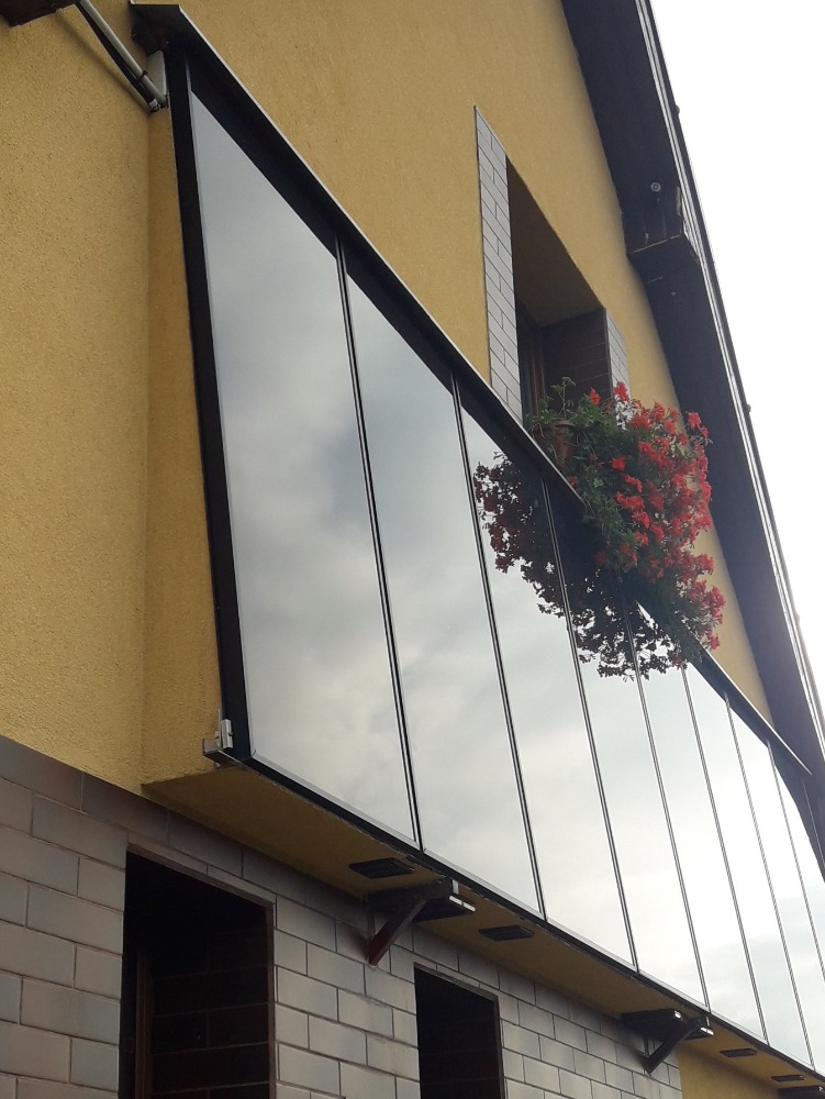

Mam, navic mam za nima tak 15cm prostor, na jare a podzim jak se za nima naakumuluje teplo, vhanim ho do baraku, takze panely maji dvoji funkcnost

A kam to teplo zpoza panelu pouštíš během léta?

dub042, ake panely mate, ake uchytenie na panely pouzivate, ako su drziaky rozmiestnene, ake mate zaplenie (material hrubka), aky maju panely sklon (alebo kopiruju fasadu?), aky cas mate namontovane panely na fasadu, su nejake problemy s uchytenim?

asi bude lepší, když dám fotku, panely jsou avancisy, má za imi cidlo, poku je víc jak 30, tak otevřu rouru do horního pokoje a ventilátorem to tam nasávám, mám to dané a na zateplení

Dub042, pekné riešenie. V zime celý čas mimo oslnenia pribudla k stene celkom slušná vzduchová medzera. Tmavohnedá fasáda tiež pridá niečo tepla.

Moc pěkné, jen ty kvítka bych trochu ostříhaldub042 píše:asi bude lepší, když dám fotku, panely jsou avancisy, má za imi cidlo, poku je víc jak 30, tak otevřu rouru do horního pokoje a ventilátorem to tam nasávám, mám to dané a na zateplení
