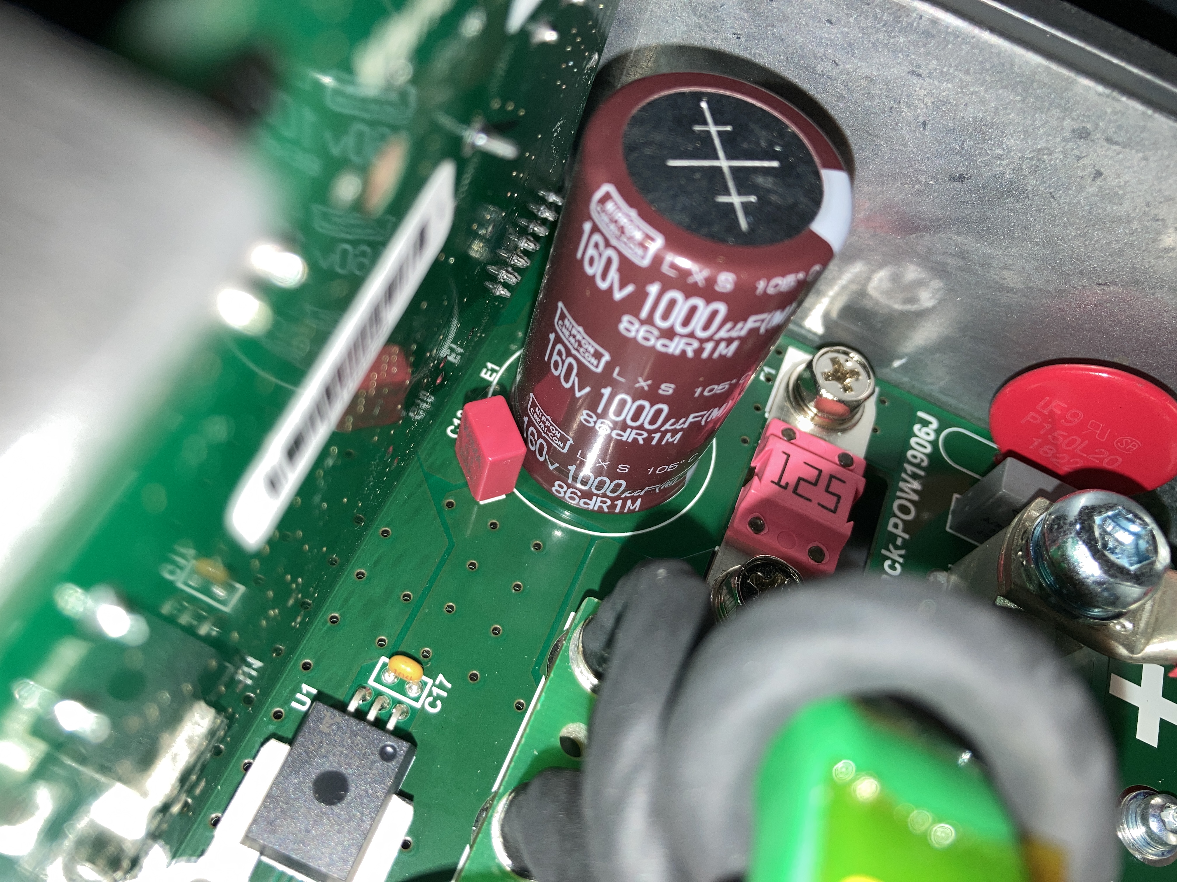

Jsou tam Mosfety, které jsou z důvodů omezení ztrát dimenzované s jenom nějakou drobnou rezervou. Kondenzátory jsou na 160V, sice kvalitní, ale. Dělej jak myslíš.
Originál je to navrhnuté na 3x60čl panel v sérii. Že se panely během času zdokonalily a ty aktuální dávají vyšší napětí než by se hodilo je věc druhá. Já mám 3S 60čl panely kolem 280Wp a max. tam bývá kolem 115V.
Mám tam ještě 370W 120čl halfcut monokrystaly. Teď jsem to měřil naprázdno a je tam 124,5V, venku je kolem nuly, panel bude mít odhaduji kolem 20°C, osvit ještě není 1000W/m2. Tabulkově má mít 41,3V, z naměřeného vychází 41,5V, takže to celkem sedí.
Ono to standardně nemusí být odlehčené, ale ty stavy nastat můžou. Je otázka jestli chceš tak drahý regulátor tomu vystavovat. Já mám pro sebe odpověď - ne!! U tebe to může být jinak.

Ok, už to vidím!! Jsou tam kondíky Nippony, což je super!! Ale jen do 160 voltů. Což fakticky nemá cenu zkoušet! Jen mě na tom štve, že budu dávat dvě pole 2X6 panelů a mají těch 49,05V. Mám to docela daleko, jeden string patnáct metrů a druhý dvacet. A když musím ty panely zapojit po dvojicích na sto voltů, tak tam bude velký proud a velké ztráty. A jen kvůli tomu, že je nabíječ jen do 150 voltů. Lepší varianta by byl Variostring, ale tam je zase omezení ve vstupním vykonu, myslím 4200 watů, takže taky žádný ideál. A variostring120 je už docela drahý :'(
