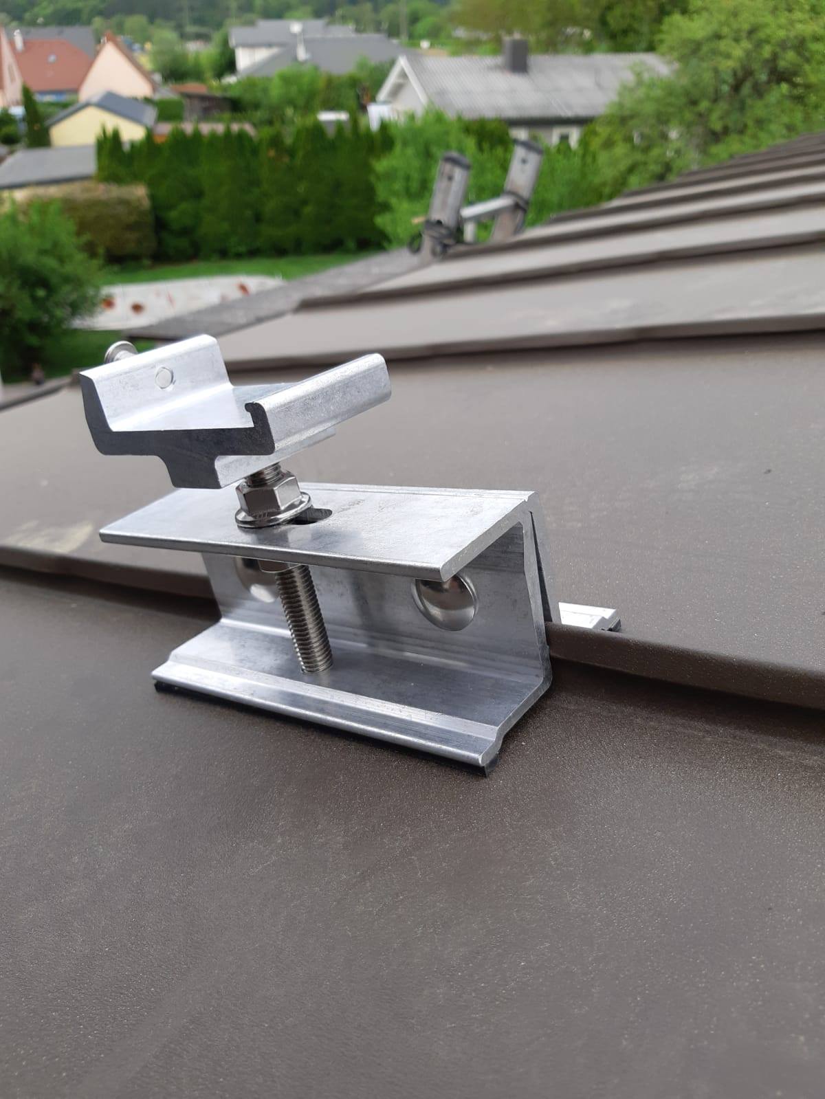

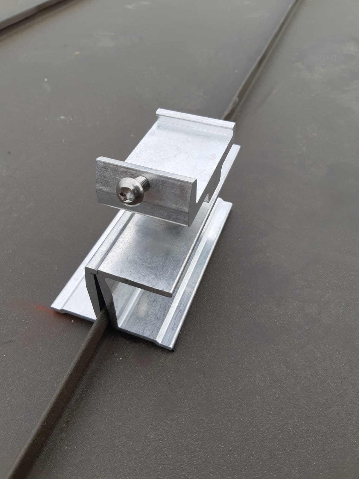

Zdravim priatelia. Chcel by som trochu podiskutovat na temu konstrukcie FV panelov konkretne na falcovanej plechovej krytine (v mojom pripade hlinik). Jedna sa o to, ze mi dodavavatel plechovej krytiny Prefalz (fy PREFA) ponukol aj ich systemove riesenie solarnej konstrukcie ktore je prakticky na mieru prispobene krytine a taktiez aj samotnym panelom (vid nizsie). Dodavatel tiez poskytol aj komplet staticky vypocet obsahujuci okrem ineho aj uchytenie/rozmiestnenie falcovych drziakov solarnej konstrukcie, co mi prislo ako velke plus. PREFA drziaky (Prefalz vario) su vo forme svoriek ktore sa upinaju na falc.

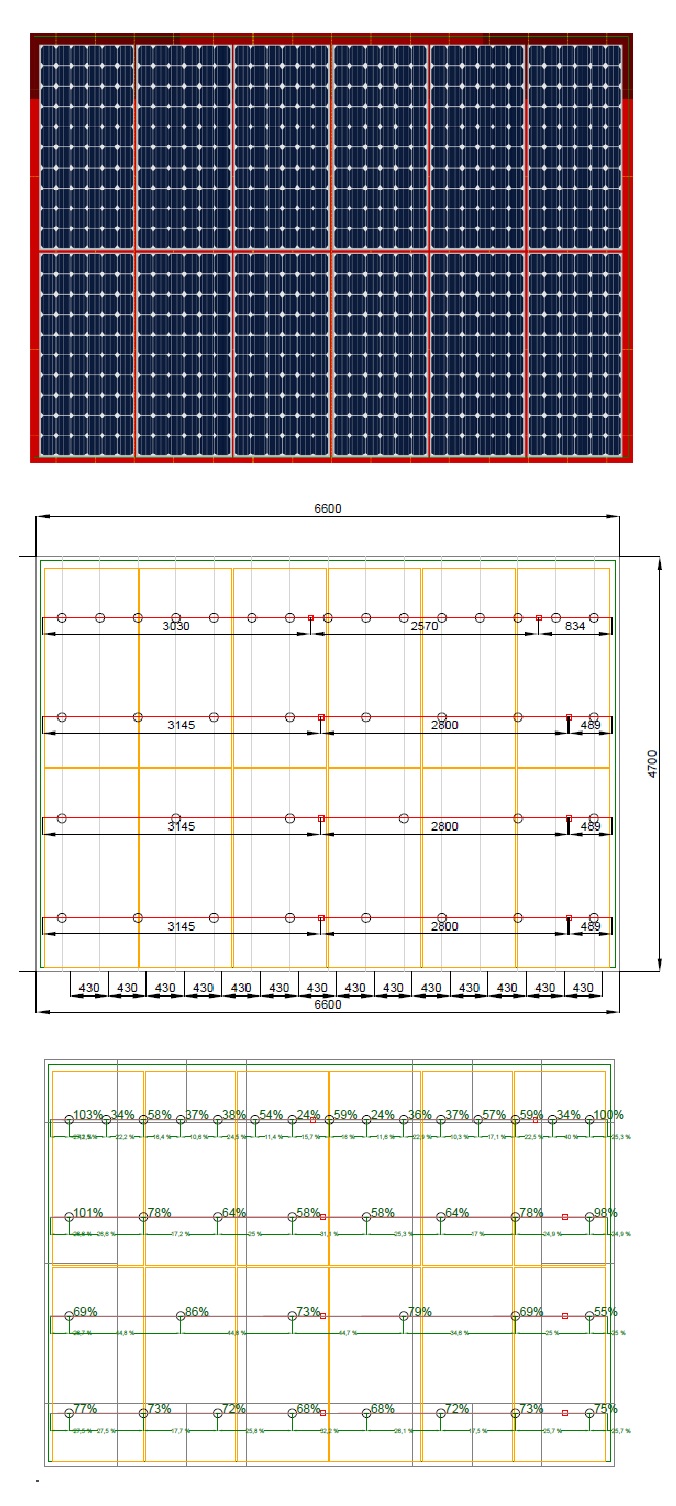

Na ukazku prikladam aj nahlad zo statickeho vypoctu rozmiestnenia a vypocitanej zataze jednotlivych drziakov. Ako je mozne vydiet, prvy rad (z hora) je najblizsie k stitu strechy a je aj najviac zatazovany podtlakom a vyrivimi prudmi vetra posobiaceho na plochu panelov nad nim. Preto je zvoleny 2-nasobny pocet falcovych drziakov v tomto rade v porovnani s ostatnymi.
Staticky vypocet - montazna schema

Nemá cenu priplacat... Ušetrené peniaze radšej investuje inam. Je to vždy rovnaké, dva profily pritiahnuté k sebe...

Přesně, postupovat pragmaticky, já osobně solidní nerez úchyty na falcy kupoval za slušnou cenu na eshopelektronika.cz a ota se mi pak chvástal, že by to uměl i levněji ;-)

Zdravím. Tohle opravdu funguje? Jak velkou silou to cca drží na tom falcu? To je prostě jenom přitahnuté?

Ano, prostě jen přitáhnuté :-). Ten tvar je totiž docela rafinovaný (https://eshopelektronika.cz/detail/nere ... y-plech-a2). Ve vlákně, které odkazuji výše, případně najdeš i různé meditace (vrtat nebo nevrtat), ale rozhodující byla pro mne úvaha, že bych ty trámky pod krytinou stejně trefoval blbě a uchycení jen o podbití jaksi není to ono. Takže dvě ráčny (když nemám rázový utahovák) a po třech dnech znovu utáhnout. O výsledek se vůbec nebojím :P. A jak jsem psal ve vlákně, není to nejlevnější, ale patrně nejrychlejší a nejpohodlnější varianta.

Já mám jednu falcovou portálovou sklopenou na východ, tam jsem umístil panely sklopené na jih na vlastní konstrukci umístěnou nad falcy a chycenou na kraj střechy. Ted se chystám udělat druhý sting ale na falcovou portálovou střechu sklopenou na sever. Tyhle držáky se mi právě zamlouvají, jen bych na ně přímo nepřidělal příčniky, ale nějakou konstrukci zase tak, aby panely byly sklopeny na jih. Jen mi jde právě o to, jestli to jen na tom falcu udrží, když to nebude nikde provrtané nebo přikotvené.

Mám Lindab, drží :-). Mám to ale naplocho na 16°střeše a co falc to příchytka. Přizvedávací konstrukce vystavená severáku - neumím odhadnout.
Pokud by ses ale nakonec odhodlal vrtat, tak prý ty dnešní střešní tmely vydrží už vše ;-) a pokud dáš nějaké EPDM podložky pod konstrukci (a vybereš tmel, který se s nimi snese), jistě to dopadne také dobře.
