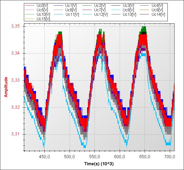

Provozuji VRLA AGM olovo paralelně s LiFePO již několik let a vytěžovače fungují řízené vzorkem napětí na akumulátorech k plné spokojenosti. Po nějaké době LiFePO poněkud změkne a napěťové průběhy článků lze s úspěchem použít pro řízení vytěžování. Důležitá je napěťová stabilita referenčního zdroje a malé odchylky okolních teplot, které mají vliv jak na napětí baterií tak i na stabilitu referenčního zdroje. Olovo se v paralelním chodu s LiFePO stává jen zálohou poslední instance (pro případ nouzového odpojení LiFePO) a aktivního cyklování se příliš neúčastní. Svým samovybíjením v podstatě jen zhoršuje parametry úložiště. Je to tak jen daň za bezpečnost regulátorů pro případ odpojení LiFePO ve fázi solárního nabíjení.antoni_sk píše:Potreboval by som zas poradiť a podiskutovať:
- rozmýšlam o kúpe nejakých Li článkov (bud 14x 60Ah Li-Ion SDI, alebo 8x 105Ah Lifepo4). Teraz mám 4x Pb Vrla baterky á160Ah.
- Příspěvky: 2870
- Reputace:532
Re: Môj pokus o nízkorozpočtovú malú FVE
Někomu možná drží napětí stále na 3,33V na článek, ale u mne to tak není. Možná je to dáno přesností měření, možná stářím a zaloužilostí článků ale u mne napětí článků LiFePO v závislosti na SOC kolísá od 3,308 V do 3,350V. A tento rozdíl bohatě stačí i na úplně jednoduché analogové řízení přebytů FVE.josse píše:LiFePO4 drží stále napětí 3.33V/článek, jak je to kompatibilní s paralelně zapojeným olovem?

Kybos:
Je super že sa ozval niekto kto to takto úspešne prevádzkuje. Nie sú mi ale úplne jasné niektoré odborné pojmy:
- vytěžovače fungují řízené vzorkem napětí. Čo myslíš pod "vzorkem napětí" ?
- na stabilitu referenčního zdroje - tomuto tiež úplne nerozumiem. Myslíš samotné FV regulátory ktoré vlastne nabíjajú batérie a teda aj presnosť ich merania napätia ?
PB ako záloha Lifepo ja asi celkom fajn, navyše Vrla baterky majú nízke samovybíjanie, navyše keby pomohli naspodku kapacity - napr. od tých 24,8 do 24V tak Lifepo majú ešte 3V čo ani pre Lifepo4 nie je príliš nízke napätie a teda ich úplné vybitie... Alebo uvažujem v niečom zle ?
Ty prevádzkuješ Lifepo v rozmedzí od 3,308 V do 3,350V čo je 0,042V x 8 = 0,336V... Nie je to prílš málo na nejaké zistenie SOC Lifepo a teda aj analógového riadenia vyťažovania ?

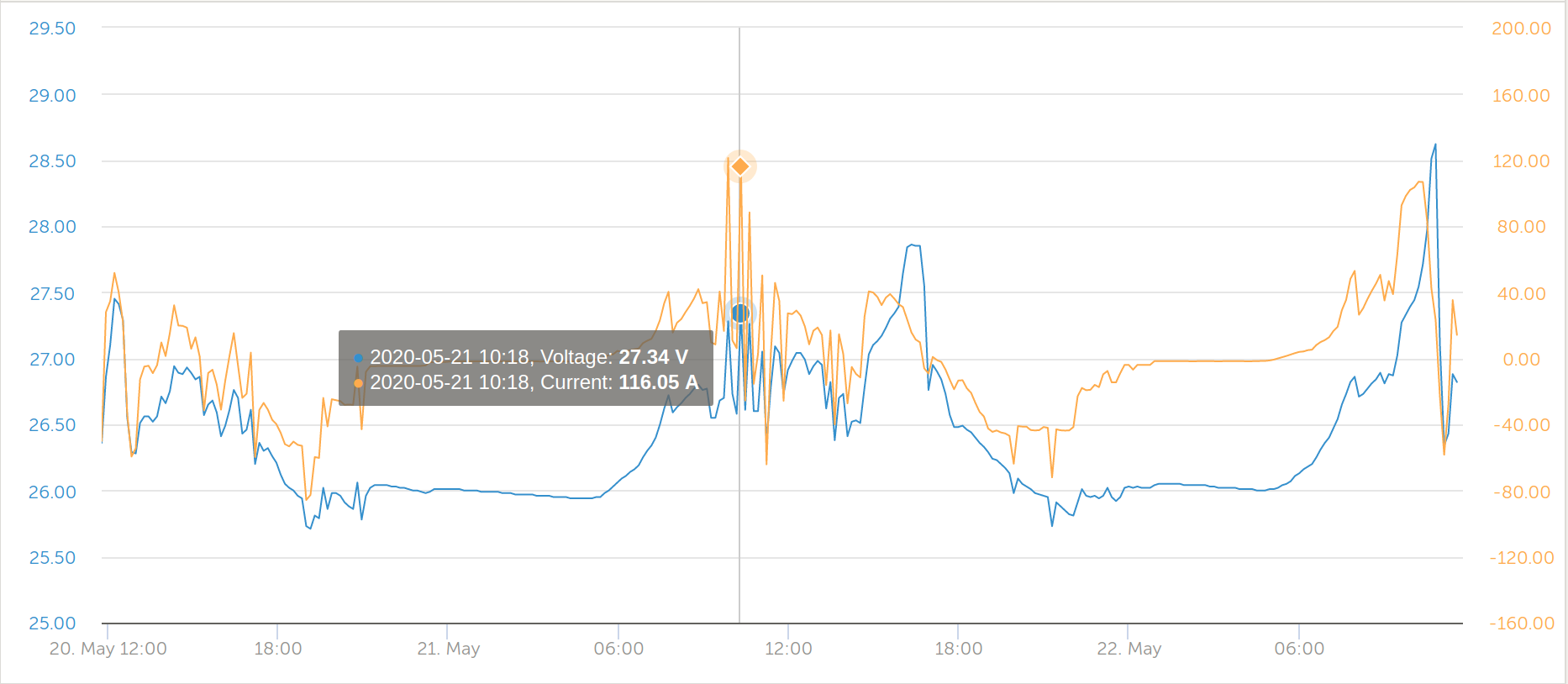

Napatie u lítia, ale aj u olova nezávisí len na SOC, ale aj na prúde do baterky.
Ak je prúd do baterky záporný, tak vidno na obr., že je večer napatie nižšie,
lebo ten záporný prúd je vysoký, potom keď je prúd len cca. -2 A, tak
hoci SOC je nižžie, tak napatie je vyššie. Podobne ak je prúd do baterky kladný,
ale naopak, tu s vyšším prúdom napatie stúpa.

Pri Lifepo máš nastavené rozdielne napätia pre ABS a Float ? Myslel som že pre lifepo sú tieto napätia rovnaké...
Já řeším při vytěžování problém tří regulátorů připojených na jedny baterie: jejich absorbci/float napětí nastavit tak, aby šly do absorbce/floatu podle možností současně (mají různé algoritmy, různé délky kabelů, různě měří napětí) a toto napětí aby se nebilo s vytěžováním.
No nemusíš mi o tom hovoriť - ja mám momentálne LEN dva v podstate rovnaké regulátory na jedny baterky - všetky nastavenia v oboch regoch sú rovnaké ale napriek tomu neviem dosiahnúť to čo by si chcel aj ty (aby šly do absorbce/floatu podle možností současně).
Problém je to čo píšeš ty - rozdielne meranie U + rozdielne meranie teploty bateriek + asi torchu rozdielny algoritmus SW...
Napriek tomu my vyťažovanie ako tak funguje (nie ideálne) - ako referenč. U bateriek používam údaj len z jedného regla

Vytěžovač, který jsem zde na fóru publikoval, je schopen udržovat napětí baterie (48V) v pásmu cca 200mV. Řízení vzorkem napětí znamená, že celkové napětí baterie se podělí odporovým děličem na vhodnou úroveň a přivede na analogový komparátor, který tento podíl napětí porovnává s napětím referenčního zdroje (TL431). Přesnost regulace tedy závisí na několika parametrech:antoni_sk píše:Josse:
Kybos:
1. Na přesnosti dělícího poměru děliče (lze zajistit výběrem odporů).
2. Na stabilitě zdroje referenčního napětí (dáno výběrem obvodu - TL431, je možno vybrat i stabilnější referenci). To je napětí, se kterým se podíl napětí na akumulátoru porovnává.
3. Na zisku komparátoru (dáno výběrem komparačního obvodu).
4. Na fluktuaci napěťové nesymetrie komparátoru (dáno výběrem komparátoru).
5. Na velikosti kvanta zátěže. Při použití SSR se spínáním v nule je to jedna perioda průběhu výkonu připojeného spotřebiče.
Při návrhu vytěžovače jsem zvolil pro funkci referenčního zdroje i komparátoru obvod TL431 z důvodu jednoduchosti a nízké ceny vytěžovače. Je možno samozřejmě zvolit přesnější referenční zdroj i komparátor s větším ziskem za cenu komplikovanějšího zapojení a vyšší ceny vytěžovače. Podle mého názoru ale i při použití akumulátorů typu LiFePO navržený obvod TL431 pro řízení vytěžování plně postačuje.
Pro 24V akumulátor bude pásmo udržení napětí vytěžovačem přibližně poloviční vzhledem k přibližně polovičnímu dělícímu poměru děliče.
Pro tento typ vytěžovače je potřeba mít k dispozici střídač, který není háklivý na stejnosměrnou složku zatížení. Některé HF střídače při zatížení pouze půlperiodou průběhu indikují chybu a odmítají spolupracovat. Všechny transformátorové LF střídače, které mi prošly rukama, zvladají tento způsob zátěže bez problémů.
