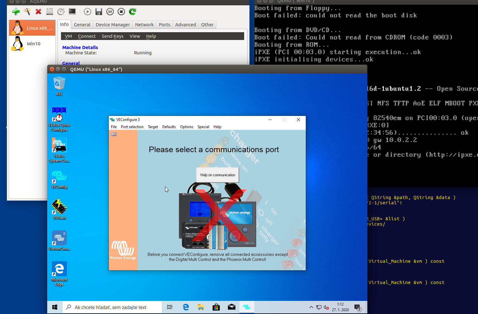

Ako v emulátore nabootujem WIn10 či Win7 ?
Kde mám v Ununtu nahrať obraz ?
- Reputace:523
QEMU neznam, znam virtualbox, ale nebude to Add devices, CD rom, a vybrat binarni image instalacniho media? Mozna pujde namapovat i na fyzicke DVD nebo tak neco, at se pripadne z media nemusi vytvaret image. A kam to nahrat? Kamkoliv. Pak ten image vybrat pri pridavani zarizeni.

Jinak taky používám virtualbox, je to celkem jednoduchý, vytvoříš virtuální mašinu podle svejch představ a do virtuální mechaniky dáš iso obraz Woken... Já už nemám DVD mechaniku na PC pátej rok a žiju...

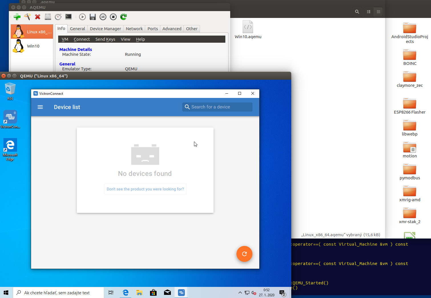

Som sa zasekol na tom, že VictronConnect v emulátore nevidí nič, ani jedno zariadenie: AKo tu pre VE Configure nainštalovať MK2/3 USB driver ? Skušam všetky diery, ale MK3 / USB sa v vo VE conf. neobjaví. Tak je to QEMU problém, alebo problém driverov FTDI vo WIn10 od Victronu ?

Nie vsetky virtual hosty umoznuju priame mapovanie host portov do virtualnej masiny. Napriklad WMVare to umoznuje - aspon virtual desktop a aj to pouzivam dokonca aj pre debugrovanie (Visual studio - win CE), ale hyper-V to neumoznuje. Neviem ako je na tom virtualbox.

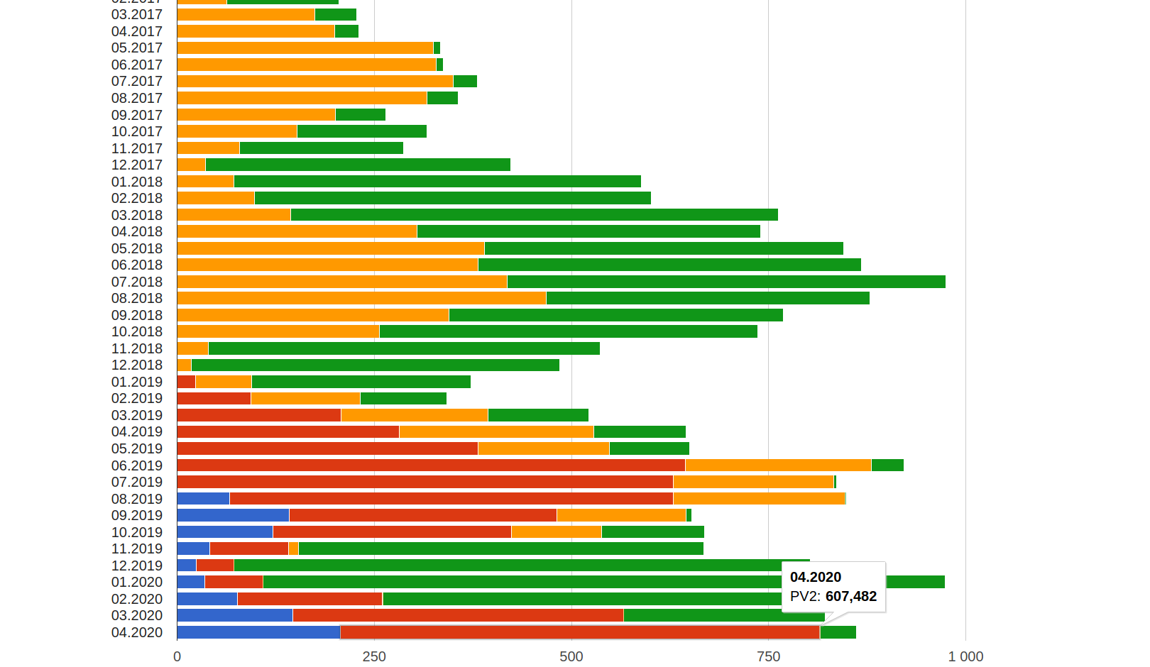

Toho mesiaca bolo u mňa výnimočne dobré počasie.
Za apríl 2020 som vyrobil v 24 V FVE 607.5 kWh
a v 48 V FVE 207.3 kWh, dokopy 814.8 kWh.
To je priemerne cca. 27.16 kWh denne.
