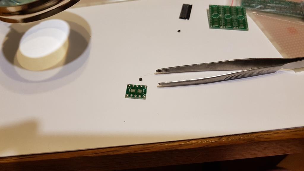

Pájení SC70 ?
Tak to jsem se sám sobě dnes hodně zasmál. Vzal jsem do ruky mikropáječku a chtěl pájet INA214 (pouzdro SC70). Záhy jsem začal tušit, že se od mých mladých let asi něco změnilo, pohledal, objevil věci jako pájeci pasta a horkovzdušná páječka a zjistil, že tu o tom psal třeba kodl. A ještě jsem zjistil, že došlá redukční destička z číny je 0.5mm a ne 0.65mm... Legrace na večer dost, zeptám se tedy:
- Používáte pájecí pastu něco jako: https://ges.cz/cz/smd-pajeci-pasta-lp-1 ... 13588.html ?
- Musím horkovzdušnou páječkou pořídit nebo to jde olstít horkovzdušnou pistolí Parkside z Lidlu...?
- A nejde to třeba udělat nějak úplně jinak?
Díky!
Díky!

Zdravím,
používám běžnou mikropájku např. zde
https://www.bighobby.cz/Pajeci-stanice- ... gLVcPD_BwE
ale důležité je správný průměr cínu s pastou. Obvykle na SMD používám
průměr cínu 0,3mm až 0,5mm.

SC70 je takové menší SOT23, jen menší rozteč, ale pořád to má nožičky mimo tělo tzn horkovzduch je zbytečný luxus
tzn neměl by být problém s použitím:
- tavidla buď flux, nebo nějaké pastové tavidlo MTL xxx, co má kdo rád
- slušná pájka, raději placatý hrot kde povrchové napětí stáhne cín zpět.
- případně hrot typy minivlna kde je prohlubeň kde se hromadí cín

Fíha, díky. Lepíte to předtím něčím nebo prostě přidržíte pinzetou?

Žádné lepení. Přidržím pinzetou a zapájím jeden vývod pak další.
Cín používám obyčejný levný zde.
https://www.tme.eu/cz/details/lc60-0.50 ... ate/cynel/
A nakonec je důležité vše očistit v izoalkohoholu. Líh je nevhodný, naleptává
plastové pouzdra součástek. Důkladná očista od kalafuny je nutná. Kalafuna jinak by časem nasávala
vlhkost z ovzduší. Důkladně očištěný spoj se nastříká nebo
ošetří izolačním lakem.

Tak tak, žádné lepení.
Pocínovat jednu plošku, přiložit pinzetou a připájet.
pak dát tavidlo (kalafuna podle mě patří houslistům)
očistit si hrot, na něj nabrat trošinku cínu
no a přejet druhou stranu nožiček. tavidlo zajistí že nebudou zkraty.
Pokud se přesto nějaký udělá, tak utřít hrot, kapnout tavidlo a suchým hrotem odebrat cín navíc.
je potřeba vždy zahřívat nožičku i plošku.

Ja teda tyhle.maly smd.pajim.tak ze vsechny piny zaleju dohromady obyc cinem a pak pajkou vyhazuju do strany. Vzdycky se mi vyhodi to.co.je navic a na ploskach zumustane akorat.

Moc díky za rady, přátelé. Vracím se vlastně ke starému hobby a je hezké vidět, jak se to dnes dělá trochu jinak .

Ale ne, nedělá se to jinak. jen se využívá toho že smáčivost cínu hodně pomůže.
mrkni například na toto video
https://www.youtube.com/watch?v=6PB0u8irn-4
mají hrubý hrot a používají tavidlo.
Kdyby jsi byl někdo od brna, tak klidně odliju flux do pájecí vlny. to pak jde pájení úplně samo a není na desce bordel od kalafuny.
nebo kup nějaké gelové tavidlo a fakt to půjde jako po másle.

Napatlat co nejmíň pasty na PCB, položit do toho co nejlíp SMD, ono se to srovná samo. A šup s tím do trouby! Tu má doma skoro každý.
Já na to mám malou 600W z Lidlu, někteří to řídí arduinem aby měli správný teplotní profil. Já to tam šoupnu, zapnu, koukám, až se to všechno pohne a proletuje... Vypnu, otevřu dveře a čekám až to schladne. Jednodušší to už být nemůže.
Pasty opravdu co nejmíň.
Velká trouba trochu neefektivní... Tu malou to trvá asi tak 15 minut klidně i velká deska. Musí se opatrně přenést že stolu do trouby aby to nepopadalo. Ta pasta je umí udržet i nohama vzhůru, ale musí se fakt opatrně. Hledejte na YouTube diy reflow!

Nesouhlasím.
Při radách ala "napatlat", "dát do trouby", "15 minut" se mi ježí vlasy.
Dělám v oboru SMT víc než 15 let a jsou určité věci které by se měly dodržovat.
Jsou postupy které jsou vyzkoušené, funkční a nemají tolik neznámých jako pečení plošnáku v troubě.

Já jsem takové io pájel mikropájkou, nachitl 2 rohy, zalel cinem Pb a pak odsál cu punčoškou a v pohodě i io s 20 piny SMD.willcz píše:Nesouhlasím.

Vlasy se ježit můžou, to je asi tak všechno, v oboru SMT je spousta lidí kteří o tom jak by to správně mělo být ví kulový a říkají o sobě, že to dělají celý život. A ten zbytek to sice ví jak by to mělo být, ale nedostanou k tomu patřičné finance a vybavení. Takže situace u výrobců prezentující sebe jsko SMT je ve skutečnosti tristní a často i v takových končinách jako západní Německo. Já k tomu mám profesionálně taky co říct a s klidným svědomím říkám: trouba je často lepší než spousta mikropajek a dalších technik.willcz píše:Nesouhlasím.
V troubě to dokáže zaletovat i nešika lépe než zkušený člověk super vybavením. A když si někdo postaví domácí reflow, tak pak už to má zmáklé dokonale a není tomu co vytknout.
Naštěstí tohle všechno je běžné a součástky jsou na to připravené, kdyby tohle součástky nevydržely, neměla by dnešní elektronika pražádnou výdrž.

Ještě jednou, pokud stavitel nedokáže zapájet součástku mikropájkou, tak mu trouba nijak nepomůže.
Co udělá když tam bude mít po napatlaní pastou a zapájení v troubě zkrat a nemá po ruce tavidlo a mikropájku?
Reflow je sice pěkná věc, ale pokud nedokážu natisknout pastu správně, tak stejně skončím s odsávacím lankem a prací navíc.
tzn bez mikropájky a základní zručnosti to stejně nepůjde.

Příště to zkusí s méně pasty přeci... Proč si to komplikovat. Za dolar se z Číny posílá 10 malých PCB, to znamená: má devět kusů na trénink

A neni lepší se to naučit? už vidím jak odměřuje méně pasty na 3 nožky s roztečí 0,65mm

Pokud nemám "smt stencil" tak tu pastu patlám nazdařbůh přes sousedici piny io, a pak je dost často pot4eba ta mikropájka a knot. Horkovzduch s regulací se dá pořídit od 500Kč, nějakej vercajk potřeba je, zase pokud děláš jeden kus a máš čas a trpělivost...

Ja radsi.misto toho.knotu pouzivam.klasickou pruzinovou odsavacku.
