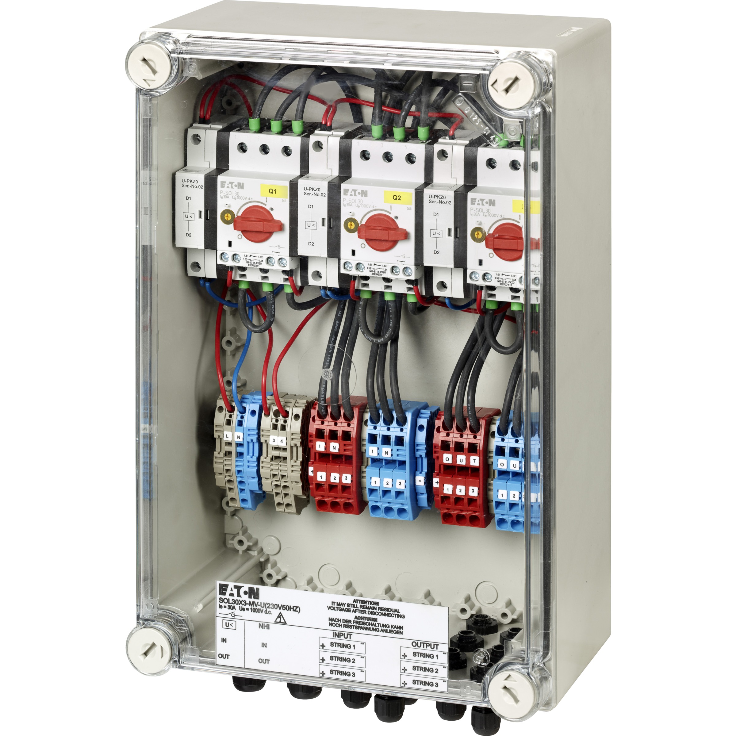

zdravím vás chcel by som sa poradiť či je potrebné medzi panely a odpínač SOL30 zapojiť do série ku každému stringu ešte DC odpínač s poistkou,alebo len čisto poistku aby pri náhodnom skrate neodpojilo naraz všetky stringy

Když už tam odpínač je tak netřeba dávat další.
Jinak pojistku na panely třeba mít.

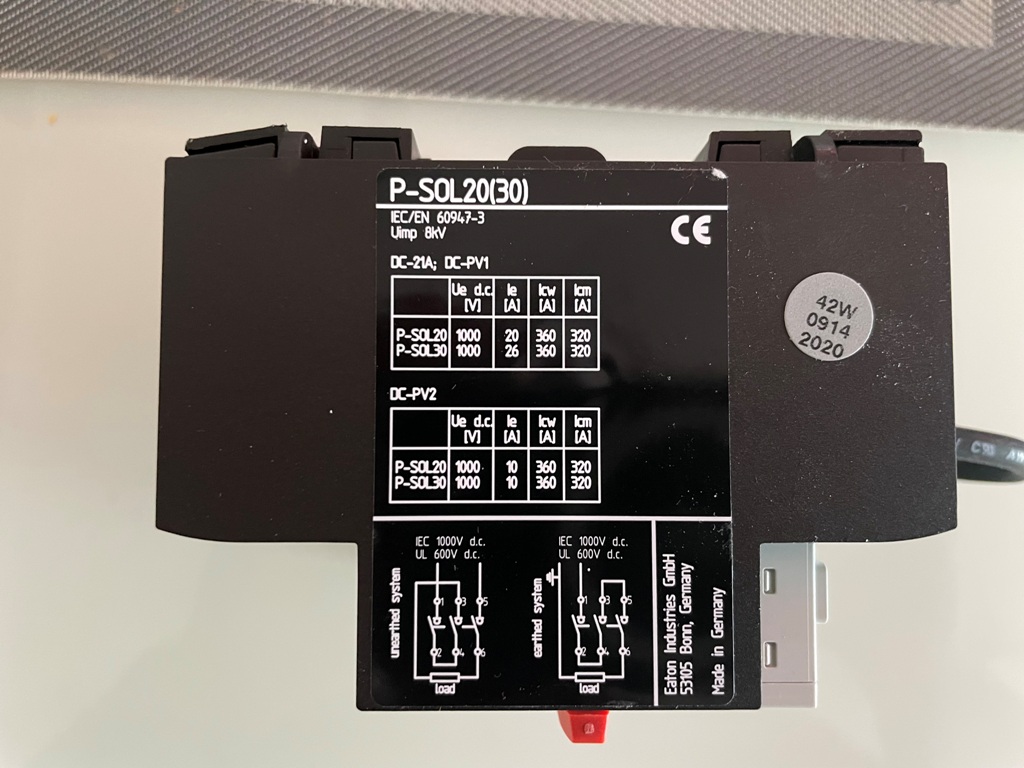

chcel som sa ešte opýtať na jeden odpínač môžem pripojiť string 4S 4P,alebo ich rozdeliť na dva odpínače 4S a 2P
UE-100V
Ie 26A
Icw-360A
Icm-320A
ImpA jendného panela je max 13,07A
UE-100V
Ie 26A
Icw-360A
Icm-320A

skúste ma aspom opraviť ak som správne pochopil tak odpinač pracuje minimálne s troma panelmi v série pre správnu funkciu potrebuje zatažiť kontakty minimálne 26A a maximálne je možné pripojiť cca 24panelou 320A
