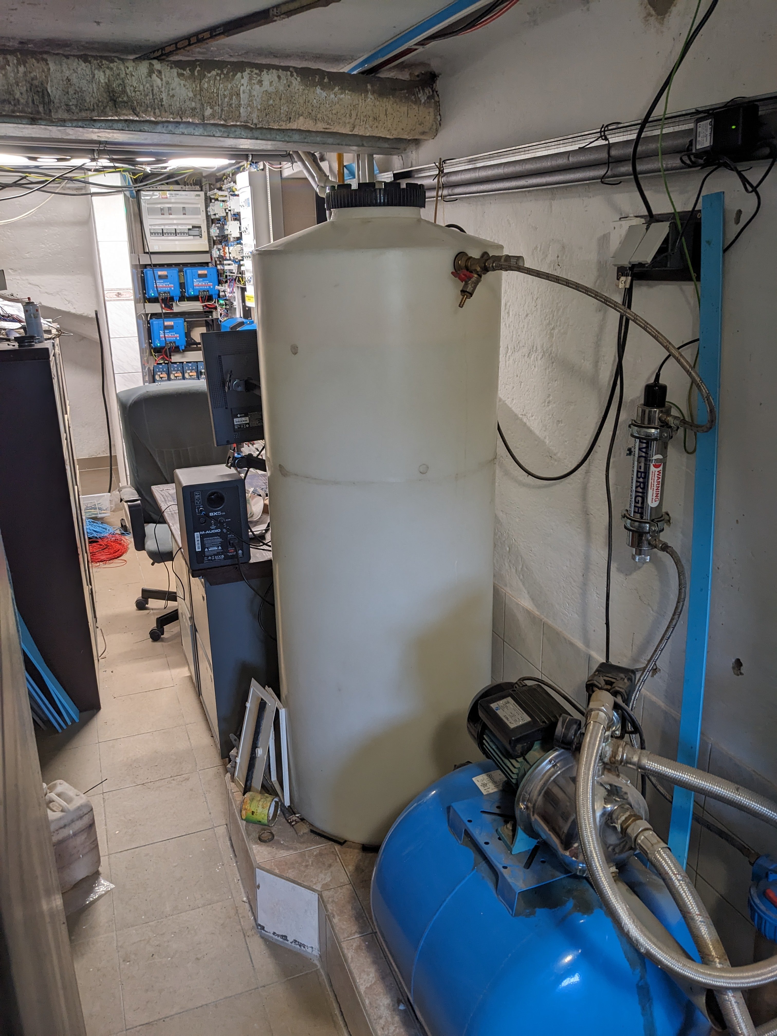

Spínání UV dezinfekce vody při průtoku. Máte někdo?

Mám čínský průtokový snímač který mi spíná časový spínač. Výbojka se vypne po pár minutách bez průtoku.

Z hlediska hygieny by (podle mě) bylo lepší dát to před nádobu, protože do nádoby by ti měla jít už vydezinfikovaná voda. Když to bude za nádobou, tak se ti v nádobě budou množit ty bakterie a budeš se za ní snažit všechno desinfikovat.
Já osobně bych možná ještě dal před to čerpadlo časovač s malým zpožděním při zapnutí a lampu zapojil ještě před ten časovač, takže se při dopouštění zapne nejdřív lampa a potom se s určitým zpožděním zapne čerpadlo. A úplne ideální by asi bylo dát časové zpoždění na tu výbojku.
Jenom taková technická, nevím jakej tam budeš mít průtok a jestli to bude ta lampa schopná při tom průtoku dostatečně dezinfikovat. Třeba u bazénů nebo jezírek se využívá toho, že ta voda tam proudí stále dokola, takže kolem té lampy proteče několikrát za den, ale tady jenom jednou, takže by měla mít určitě mnohem větší výkon nebo dobu, po jakou bude na tu vodu záření působit. Víděl jsem i dlouhé válce s dlouhou výbojkou nebo i válce, kde šla voda kolem výbojky v průhledné šroubovici a podobně.

Mám snímač za tlakovou nádobou. Je potřeba použít snímač s vrtulkou . Většinou chodí od 1l/min

Otázka je, čo skracuje viac životnosť UV výbojky? Časté zapínanie, alebo jej prehrievanie v dôslednu nechladenia, keď je zapnutá stále? Ja výbojku zapínam spolu s čerpadlom a životnosť výbojky mávam približne 4 mesiace.

V práci používáme UV výbojky a tam je snad max. 4 zapnutí za den jinak dochází ke snížení životnosti... A plný výkon(funkčnost) je garantována až 5 minut po startu.

A tak jsem kecal. U nás to vyšlo vypínat jen v pauzách tak proto tak málo.
Z katalogu přeloženo googlem:
"Velmi časté zapínání a vypínání je pro UV lampy PURION nepříznivé. Každý proces zapnutí stojí cca 1/2 hodiny - 1 hodina životnosti UV lampy PURION.
Proto: Pokud je to možné, vypínejte UV lampy PURION pouze v případě delší očekávané přestávky
než 30 minut."
než 30 minut."

Používám levnou akvarijní lampu, ale mám poměrně specifický systém. Samotížně mi přes 3 filtry (100, 5 a 0,5u) a UV lampu natéká voda do akumulační nádrže, vodárna bere vodu až z nádrže. Průtok přes lampu je do 2l/min, tak nepotřebuji výkonnější, zapnutá je trvale, životnost trubice cca rok.
