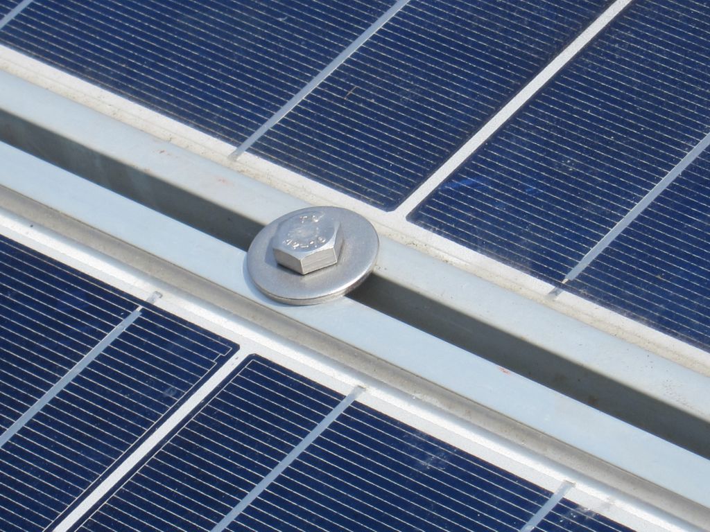

Já tam ani žádné příchytky nedával. Solární profily mám svisle, takže dolu se přišroubovaly jedním šroubem dělané zarážky, aby panely při montáži nesjížděly, druhým šroubem jednoduché L. Mezi panely pak šroub s velkou podložkou. Nahoře pak už jen zase L se šroubem.

Ten šroub mezi panely je vhodný jen pro pár panelů vedle sebe, je tam problém s dilatacemi. Klasická středová příchytka Ω je v úrovni skla pružná a níže kde se opírá šroub zase to zase vypruží rám panelu. Pokud je to na doraz ke šroubům s podložkou, tak ty nedovolí dilatovat.
Nejde jen o teplotní dilatace, ale spousta sedlových střech se často uprostřed prohýbá, zvláště pod sněhem.
