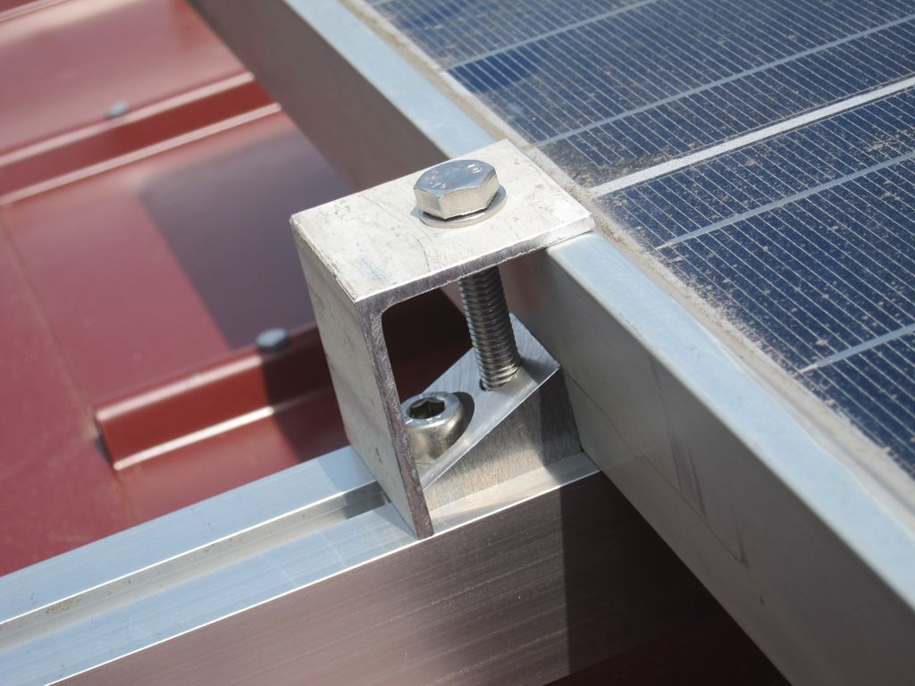

Ahoj. Dělám si rád věci sám. Udělám jsem si svoje háky na šikmou střechu s pálenou taškou a nyní budu řešit profily na ně. ALU H profly 1,5mm tlouštky mi přijdou zbytečně drahé nyní (jako všechno že momentálně). Nezkusil někdo nahradit ALU jeklem 40x40x2-3 či železným jeklem 40x40x1,5? Silně nad tím uvažuji.

Nedělal bych to. Ty ALU profily jsou vymakané, takže se tam dá s panelem šoupat v obou směrech a přitáhnout ALU příchytkami. Trochu ušetřit se dá když si ty příchytky (Omega profil) člověk nařeže sám a vyvrtá v nich otvor. A do profilu dá normální šestistranné matice.

Souhlasím s rva.
Taky sem vymejšlel a zkusil.Za to trápení to nestojí.Dejte AL profil

Já tam ani žádné příchytky nedával. Solární profily mám svisle, takže dolu se přišroubovaly jedním šroubem dělané zarážky, aby panely při montáži nesjížděly, druhým šroubem jednoduché L. Mezi panely pak šroub s velkou podložkou. Nahoře pak už jen zase L se šroubem.

Ten šroub mezi panely je vhodný jen pro pár panelů vedle sebe, je tam problém s dilatacemi. Klasická středová příchytka Ω je v úrovni skla pružná a níže kde se opírá šroub zase to zase vypruží rám panelu. Pokud je to na doraz ke šroubům s podložkou, tak ty nedovolí dilatovat.
Nejde jen o teplotní dilatace, ale spousta sedlových střech se často uprostřed prohýbá, zvláště pod sněhem.

Tolik práce kvůli ušetření drobnejch za omega a z profily. Z metráže z alupy nařezaný kousky stojí pármkorun, jak je psáno výše. A čtyřhranná matka taky nestojí majlant. Mě naopak ty profily se stěnou 1.5mm přijdou hodně chatrný, zvlášť na 2m panely. Zásadně kupuju ty s 2mm stěnou. Nakonec se stejně zjistí, že nejdražší jsou baterky, a tohle jsou proti tomu jenom drobný.

Já bych se toho zase tak nebál, já mám část udělanou s hliníkových jeklů, koupených z kovošrotu(byli to asi výztuhy návěsu), musel jsem je naskrz provrtat a šroub jsem dal durch. Je s tím víc práce, ale že s tím nejde šoupat až tak nevadí, pokud se panely pořád nemění. Ze železa bych je jenom natřel a každou vyvrtanou díru, bych přestříkl sprejem. Co bych ale určitě použil, jsou originál al úchyty. Tam není co řešit. Panely by se měli pak pospojovat, kvůli uzemění.

Šlo by použít jekly 30x30 mm a v místech, kde budou rámy panelů pak na ty jekly přišroubovat cca 10 cm kousky solárního profilu HNP5
https://argos.cz/produkty/detail/100203 ... ka-4300-mm
Šroubovat to ne přes jekl (aby se do něj nevrtalo), ale použít 4 nerezové šrouby a protikus z hliníkové pásoviny.
Panely s pak můžou připevňovat klasickým způsobem.

Děkuji.rva píše:Nedělal bych to. Ty ALU profily jsou vymakané, takže se tam dá s panelem šoupat v obou směrech a přitáhnout ALU příchytkami. Trochu ušetřit se dá když si ty příchytky (Omega profil) člověk nařeže sám a vyvrtá v nich otvor. A do profilu dá normální šestistranné matice.
