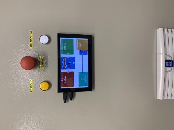

Re: Cebro GX
Dávám info ohledně LCD z Ali. LCD funguje, dotyk jen částečně(ve spodní části zvolím menu to se otevře ale pak jde v menu vybrat jen první položka další ne, je to tedy divné že funguje jen na půl, ale originální display má podle Neosolaru ovládání dotyku v HDMI a USB jen jako napájení. Toto LCD má dotyk v USB). Vzhledem k tomu že jsem to kupoval hlavně abych viděl údaje na rozvaděči tak jsem spokojen, třeba se podaří vyřešit i dotyk.

Re: Cebro GX
Moje vlákno jsi četl, tam jsem to přeci zmiňoval: https://forum.mypower.cz/viewtopic.php? ... 80#p186450 s odkazem na postup kalibrace dotykové oblasti, které je potřeba, aby to fungovalo správně.
Copy-paste postupu (vyžaduje ssh do cerba):
1) instalace nástroje
opkg update
opkg install tslib-calibrate
2) zakázat displej (aby ho mohl ten kalibrátor použít pro sebe) a reboot:
touch /etc/venus/headless
reboot
3) zkalibrovat
fbset -xres 1024 -yres 600
ts_calibrate
4) povolit displej a reboot
rm /etc/venus/headless
reboot
pak už to bude fungovat

Re: Cebro GX
Tak po kalibraci funguje i dotyk na 100%,takže levná náhrada origo LCD. Velké díky za pomoc s nastavením mihlit

Re: Cebro GX
Tak to jsem zbytecne kupoval original
. Zkusim i Vase reseni kluci, dekuji za rady.
Otazka zni, jestli po aktualizacich Cerba, ktere obcas probihaji nahodou nevypadnou ty upravy, ktere jsou rucne delane.
EDIT: nahodou neni nikde panel co ma vyvody zezadu ze? Zatim jsem nasel vse z boku. Chci to hodit na zed, tak aby to bylo ciste.

Re: Cebro GX
Take jsem hledal aby mel vyvod ze zadu ale nenasel jsem. Kazdopadne nefunguje uspavani displaye:)
