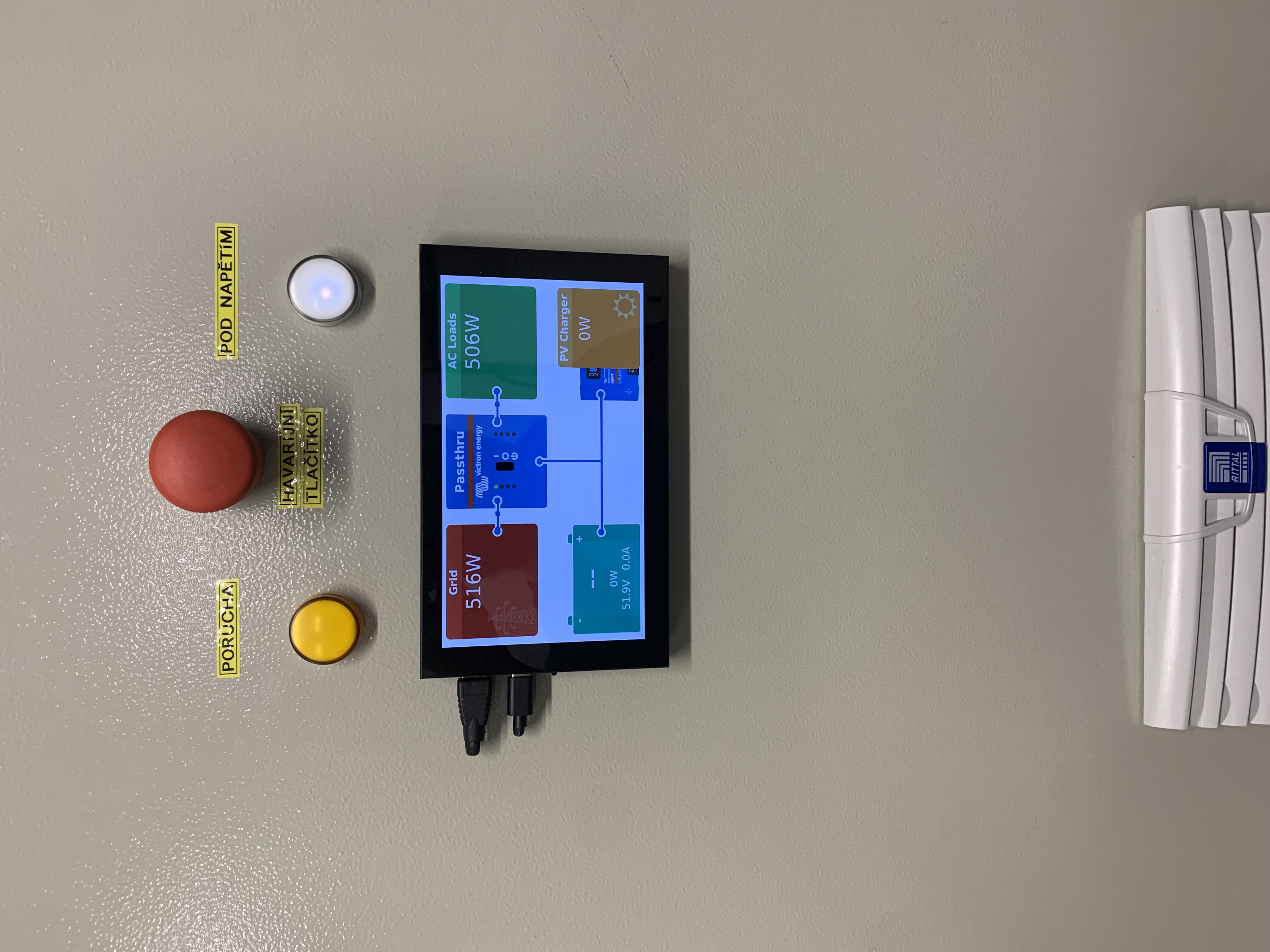

Já objednal 11.11 nakonec tohle https://m.aliexpress.com/item/100500476 ... 4itemAdapt za 1040,- i s poštou, tak až dorazím dám vědět jak to maká
ElektroEzs
- Příspěvky: 2829
- Reputace: 99
- Lokalita: okolí Teplic
- Výkon panelů [Wp]: 8340
Re: Cebro GX
Dávám info ohledně LCD z Ali. LCD funguje, dotyk jen částečně(ve spodní části zvolím menu to se otevře ale pak jde v menu vybrat jen první položka další ne, je to tedy divné že funguje jen na půl, ale originální display má podle Neosolaru ovládání dotyku v HDMI a USB jen jako napájení. Toto LCD má dotyk v USB). Vzhledem k tomu že jsem to kupoval hlavně abych viděl údaje na rozvaděči tak jsem spokojen, třeba se podaří vyřešit i dotyk.

Tak po kalibraci funguje i dotyk na 100%,takže levná náhrada origo LCD. Velké díky za pomoc s nastavením mihlit

Tak mi ani ne po roce odesel display z ali tak vaham zda radeji nekoupit origo:-) podsvícení funguje ale nereaguje na zapojení hdmi nesetkal se s tim někdo?
