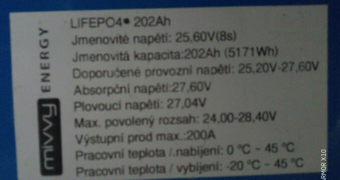

Ked som pouzival standardne nabijacie nastavenie regulatorov MPTT Epever tak dochadzalo k vzniku vysokeho napatia na niektorych clankoch. Ake nabijacie napatia sa odporucaju pre baterie od Mivyy? v prilohe foto..
Mivvy 202Ah LiFEPO4 batéria - 24V, panely 8x455Wp - 4s2p, Axpert king II - 24V

Co zkusit pouzivat hodnoty, ktere jsou uvedeny na vyfocenem stitku?

na vsetkych strankach udavaju vyssie nabijacie napatie v rozmedzi od 28,2 do 29,2. 27,6 je pomerne nizke nabijacie napatie, nie? Dokaze to bateriu nabit naplno?

Úplně v pohodě. I těch 27 by je dobili na full

Kdyby jsi to tu trošku pročetl nebo prohledal, tak by jsi zjistil, že LiFePO4 se nabije i při nižším napětí na 100%, jenom mu to bude trvat o trochu dýl (a tím pádem ti nebudou ulįtávat některý články). Tohle není olovo a nepotřebuje tam cpát maximální napětí proto, aby se nabilo..

To je pravda, ale v zime na to nie dosť času, preto niektorí máme v lete nastavenie na nižšie napätia a v zime, keď je slnko vzácne je absorbcia vyššie, nech za tú chvíľu čo svieti sa to tam natlačí.
