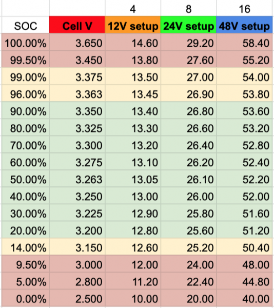

Ked som pouzival standardne nabijacie nastavenie regulatorov MPTT Epever tak dochadzalo k vzniku vysokeho napatia na niektorych clankoch. Ake nabijacie napatia sa odporucaju pre baterie od Mivyy? v prilohe foto..

na vsetkych strankach udavaju vyssie nabijacie napatie v rozmedzi od 28,2 do 29,2. 27,6 je pomerne nizke nabijacie napatie, nie? Dokaze to bateriu nabit naplno?

Úplně v pohodě. I těch 27 by je dobili na full

Kdyby jsi to tu trošku pročetl nebo prohledal, tak by jsi zjistil, že LiFePO4 se nabije i při nižším napětí na 100%, jenom mu to bude trvat o trochu dýl (a tím pádem ti nebudou ulįtávat některý články). Tohle není olovo a nepotřebuje tam cpát maximální napětí proto, aby se nabilo..

To je pravda, ale v zime na to nie dosť času, preto niektorí máme v lete nastavenie na nižšie napätia a v zime, keď je slnko vzácne je absorbcia vyššie, nech za tú chvíľu čo svieti sa to tam natlačí.
Táto tabuľka tu je niekde vo fóre, je dobré sa jej držať

Tabulka je potreba brat trochu s rezervou a jako orientacni. Kazdy vyrobce to ma trochu jinak posunute.
Zde je napriklad tabulka pro clanky NARADA primo od vyrobce https://forum.mypower.cz/viewtopic.php? ... 48#p178248
Nema asi smysl sem vkladat stale stejne tabluky do ruznych vlakem.
