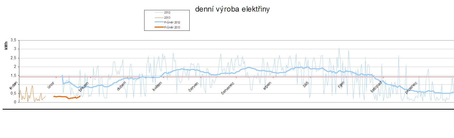

predsa nebudem na zimu panely pridavat a cez leto uberat
Zdravím, no, max proud na výstupu je přece vlastností každého reglátoru, nejen toho diskutovaného. Já např. uvažovala v těchto dnech, kdy z 950Wp vídám s povděkem jen skromných 50W o dalších panelech, které bych ve slunných dnech prostě odpojovala (odpojovačem, určitě "nesundávat" :) ). Nicméně podívám-li se na statistiku, vidím, že v těchto zatažených dnech je skoro jedno, kolik máme panelů, protože to jede sotva na 5% nominálního výkonu. Tzn. každý 100Wp panel navíc by přinesl v tomhle počasí jen 5W, takže bych potřebovala aspoň 50 panelů navíc, aby to stálo za to. Což je utopie :)
Ale nepropadat depresi, nejpozději v únoru (feb) to začne být optimističtější a v dubnu (apr) už nebudeme vědět, kam tu elektriku dávat :)

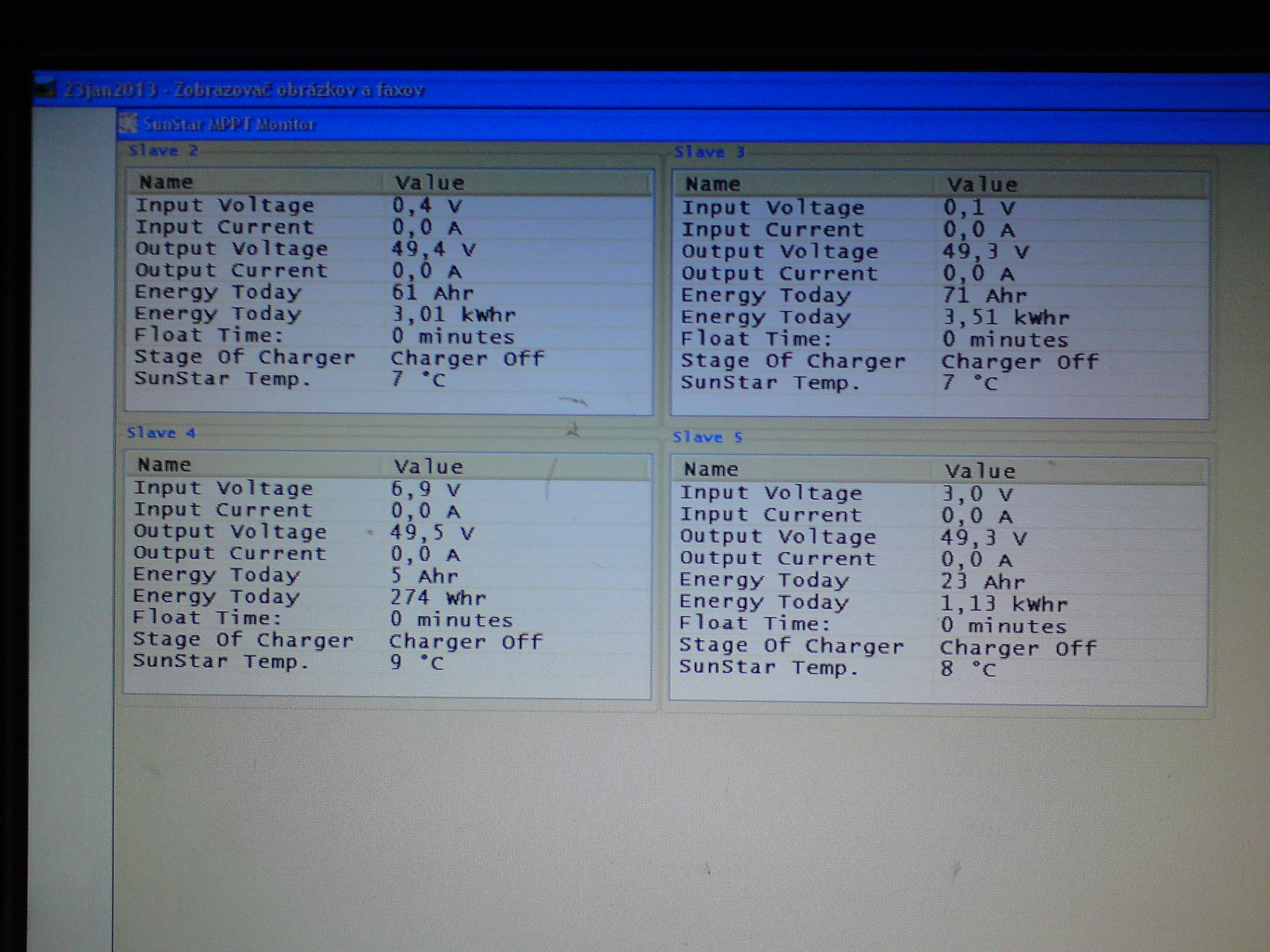

S intrenetom nie,ale dá sa to prepojiť pomocou prevodníka a príslušného softvéru s počítačom....ale ukazuje to len základné informácie....

Tento regl by mel komunikovat po modbus sbernici. nemel by jste nekdo tim na prevodnik modbud / rs232 nebo usb.
nedari se mi nic najit ....

Pokud vím, tak Modbus je pouze protokol, který funguje nad fyzickou linkou (např. RS-232, RS-485), takže je potřeba zjistit, jaké rozhraní má regulátor. Jinak různé převodníky jsou k mání u Papoucha http://www.papouch.com/cz/website/mainm ... revodniky/

no to jo ale hledam reseni jak to zbastlit nez to kupovat. ale musi to byt nejaky prevodnik z modbus do usb kdyz se divam na tu fotku....
