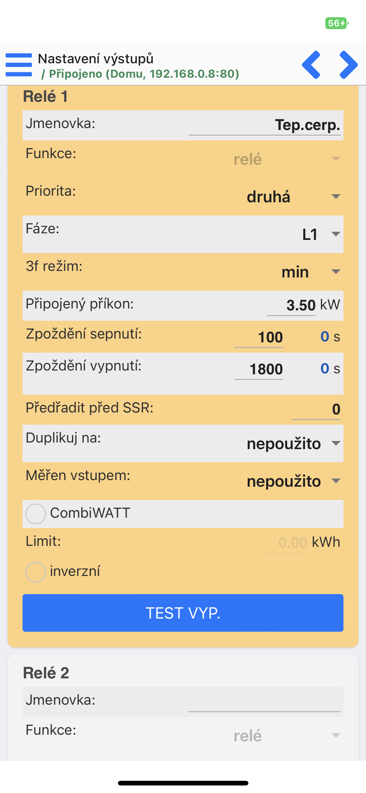

Mam tri ssr rele ktere mi z prebytku nahrivaji vodu v 300L bojleru. Vse funguje jak ma. Jako druhou logiku mam nastavene, ze se ma sepnout rele pro TC a to v pripade chladneho pocasi predehreje dum o 1 stupen a ohreje vodu v 200 litrově zasobniku.
Jen je problem, ze mi to nefunguje a myslim, ze wattrouter nema zpetnou vazbu, ze bojler uz je nahraty a nesepne logiku 2.
Dokazete mi prosim poradit?

Daj sem nastavenie toho Relé1.
WR vie, že je nahriaty bojler tak, že termostat odopne prívod, takže zrazu vyletí dodávka do siete o výkon špirály v bojlery.

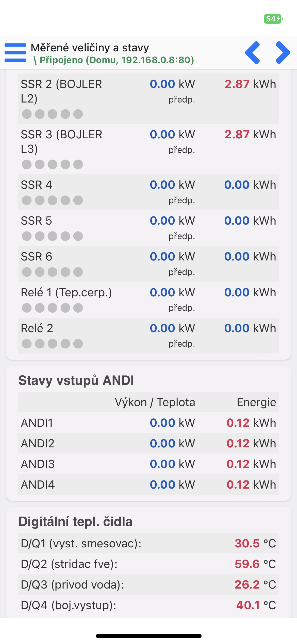

To ja vse mam vidim i teplotu jen nevim jak ho mam pri 60 stupnich odpojit. Pak by se mi mela spustit logika 2. Mam tady naposilat nejaky foto a nastaven? Udelam print screeny. Nekdo mi rikal at pouziji combi watt nelze nebot nemam signal nizkeho tarifu ... navic ho neresim mam rozdil 10 haleru.

Treba ísť do položky "časové plány".
Tam sa dá "omezit" daný výstup na základe vybraného čidla a zadanej hodnoty.

Uz jsem to nasel. Super dekuji za pomoc.

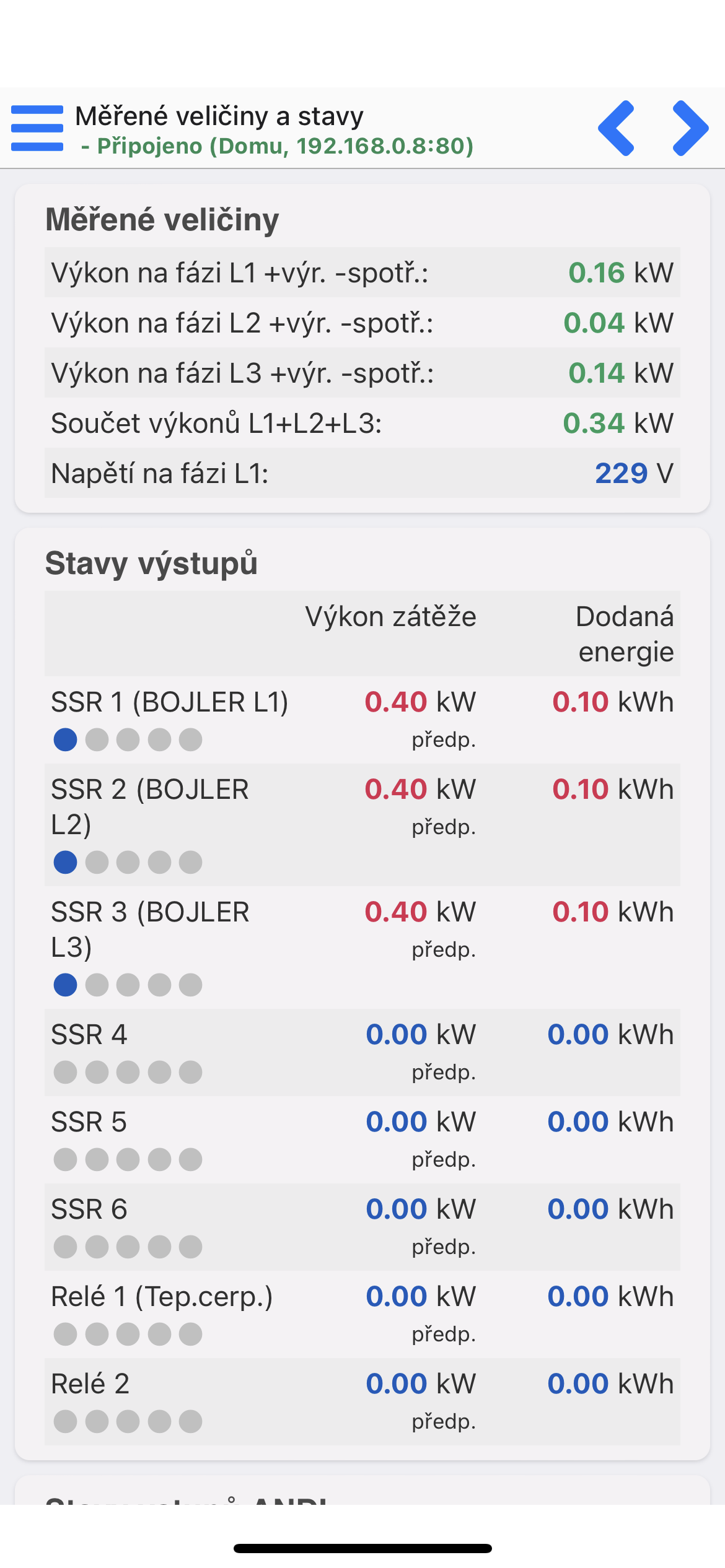

Zdravím, řeším též wattrouter. Mám 2 spirály v bojleru vše nahřívá jak má, ale když je bojler nahřátý a nenahřívá obě ssr ukazují plnou zátěž. Když bojler nahřívá ukazují ssr správně. Měl jste někdo tento problém?
