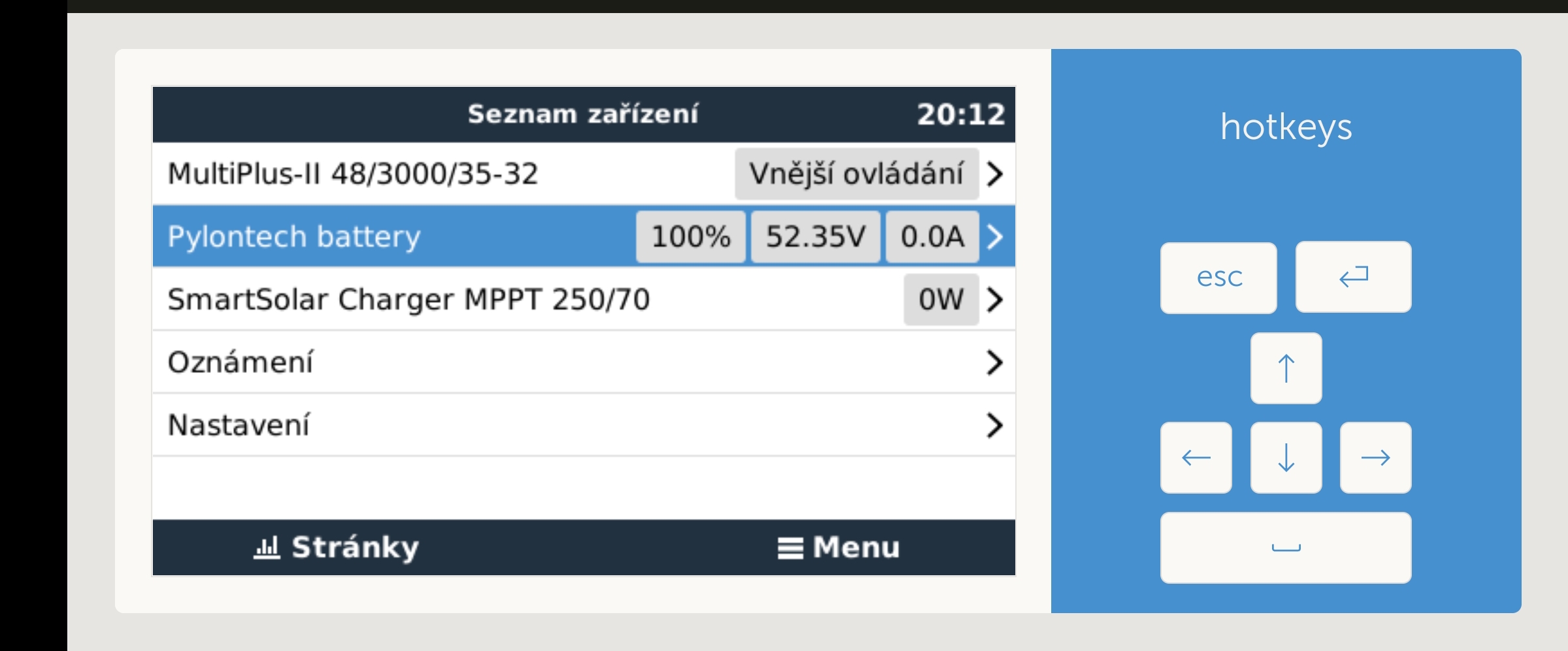

Re: Victron Easysolar II gx 48V/3000
Ve VRM vidím všechny zařízení včetně mppt.zarizeni je vypnuté a ve VRM nejde nastavit zapnout.Diablo1st píše:V prvom rade treba skontrolovať, či je vôbec zapnutý mppt charger. Treba to povoliť v nastaveniach mppt. Treba aj nastaviť samotný menič buď cez VRM portál, alebo cez MK3 prevodník.
Vo VRM sú zobrazené všetky zariadenia?

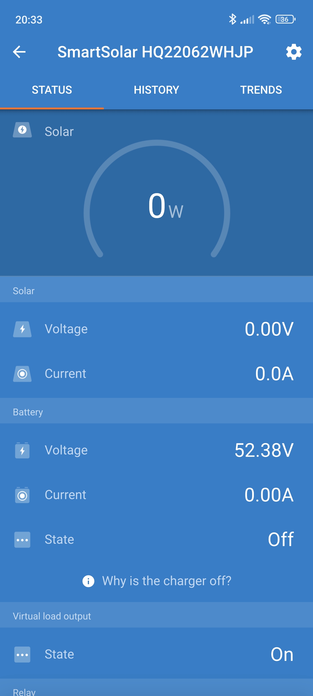

Skúste si stiahnuť appku VictronConnect a cez BT sa priamo pripojiť na mppt regulátor.
- denispribil
- Příspěvky: 21
- Registrován: stř dub 20, 2022 3:43 pm
ObrázekDiablo1st píše:Skúste si stiahnuť appku VictronConnect a cez BT sa priamo pripojiť na mppt regulátor.
- denispribil
- Příspěvky: 21
Obrázekdenispribil píše:Diablo1st píše:Skúste si stiahnuť appku VictronConnect a cez BT sa priamo pripojiť na mppt regulátor.
- Diablo1st
- Příspěvky: 2350
- Reputace:233
Stlačte "ozubené" kolo napravo, potom položka "battery" a tretia položka je "charge battery enable". Tento ukazovateľ musí byť zapnutý, inak mppt nenabíja.
- denispribil
- Příspěvky: 21
Bohužel ,stále stejné..již bylo zaškrtnuto.
Diablo1st píše:Stlačte "ozubené" kolo napravo, potom položka "battery" a tretia položka je "charge battery enable". Tento ukazovateľ musí byť zapnutý, inak mppt nenabíja.

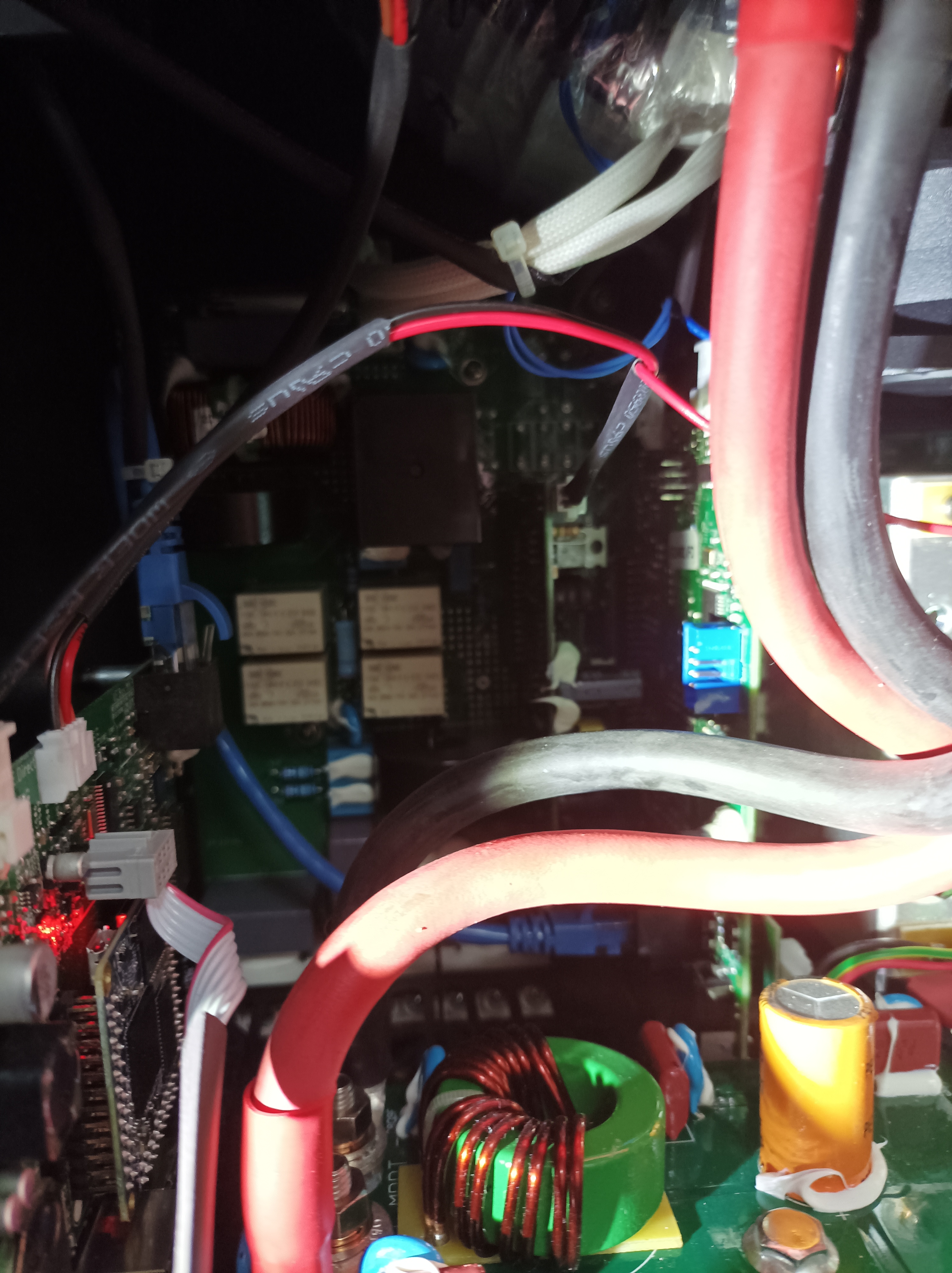

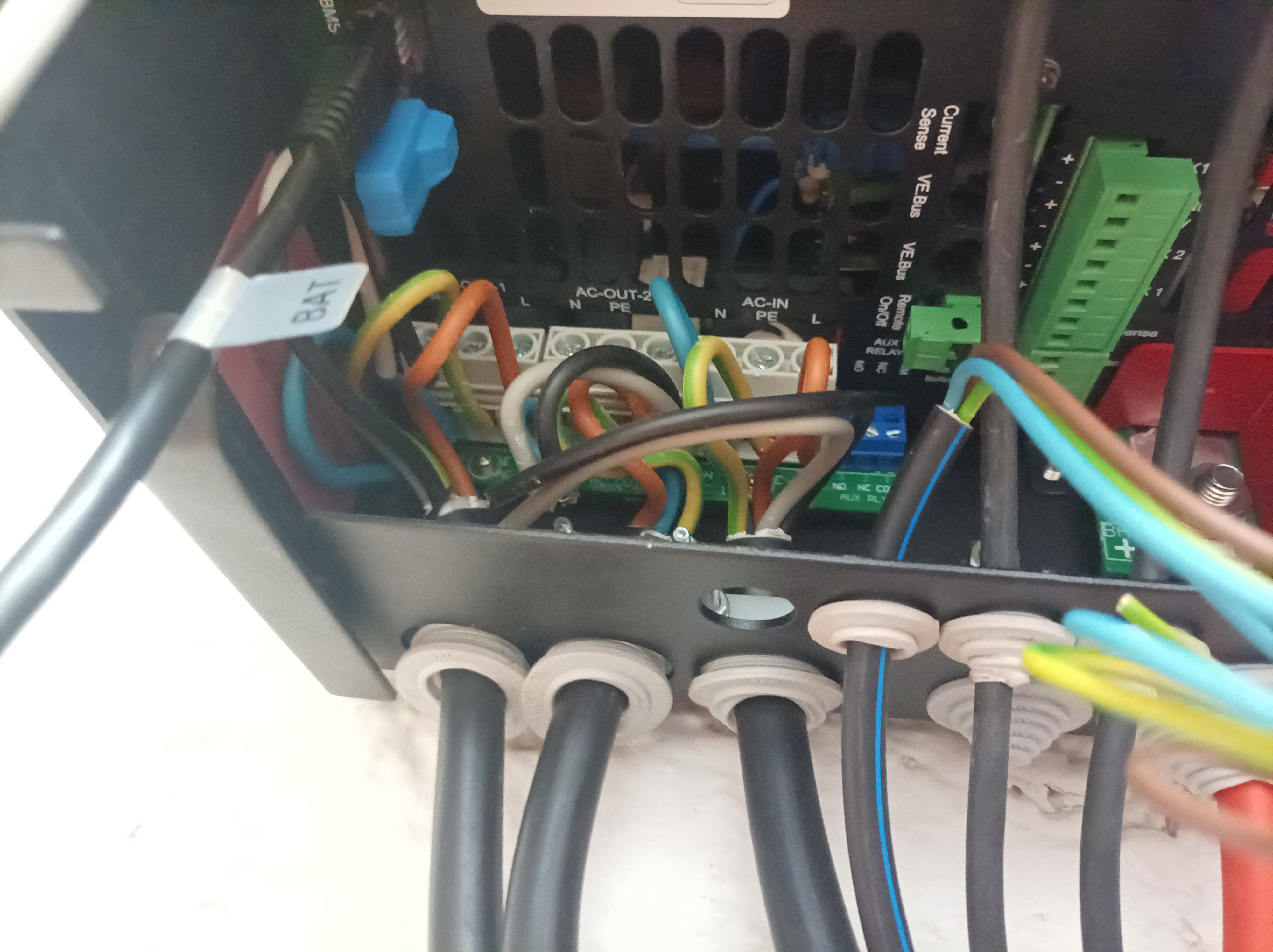

- Příspěvky: 4178
Není přehozený přívod plus minus na svorkách regulátoru od fv panelů? Když sundáte modrý plech, opravdu nemá deska regulátoru další ovládací svorkovnici s názvem remote? Pokud do GX montují standardní desky regulátorů, mají zpravidla svorky na drát pro dálkové vypnutí a zapnutí a musí být tedy instalovaná propojka aby bylo zařízení ON.

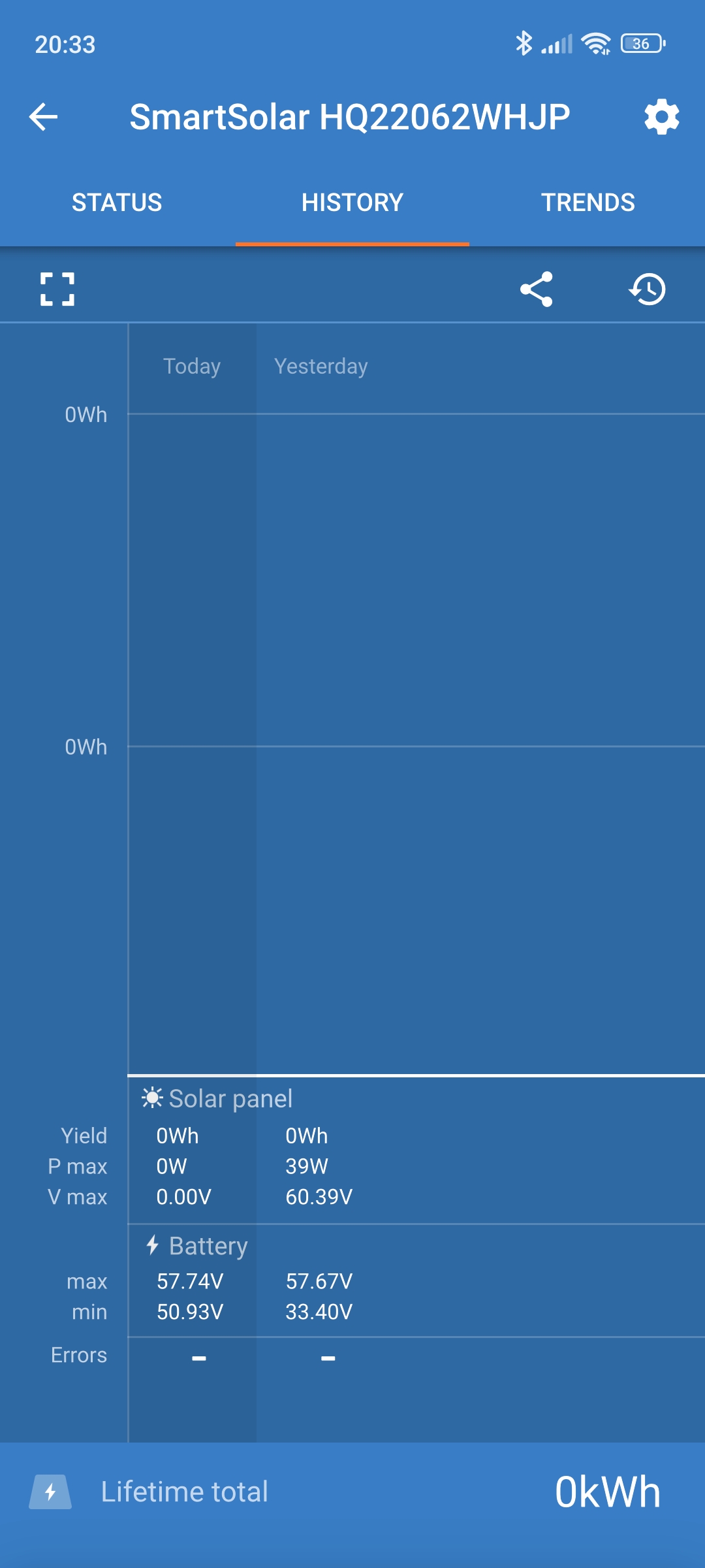

Tak treba skontrolovať poistky k panelom a multimerom premerať, či ide napätie na svorky a aké to napätie je.
Dajte sem aj celú vašu zostavu a ako to máte zapojené. Mppt potrebuje pre štart o 5V viac ako je na batérii a podľa VictronConnect máte na baterke 57,74V (čo je na pylontech sakra veľa) a na paneloch 60,39V!

Toto?
gupa píše:Není přehozený přívod plus minus na svorkách regulátoru od fv panelů? Když sundáte modrý plech, opravdu nemá deska regulátoru další ovládací svorkovnici s názvem remote? Pokud do GX montují standardní desky regulátorů, mají zpravidla svorky na drát pro dálkové vypnutí a zapnutí a musí být tedy instalovaná propojka aby bylo zařízení ON.
Pojistky jsem včera kontroloval.Diablo1st píše:Tak treba skontrolovať poistky k panelom a multimerom premerať, či ide napätie na svorky a aké to napätie je.
Dnes jsem upgradovat software a baterie mají nyní 52.5V
- Příspěvky: 4178
No remote, ale jen jeden káblík. Tak co stím? Kde je ten černej?
Vede někam do zadu na desku
gupa píše:No remote, ale jen jeden káblík. Tak co stím? Kde je ten černej?
