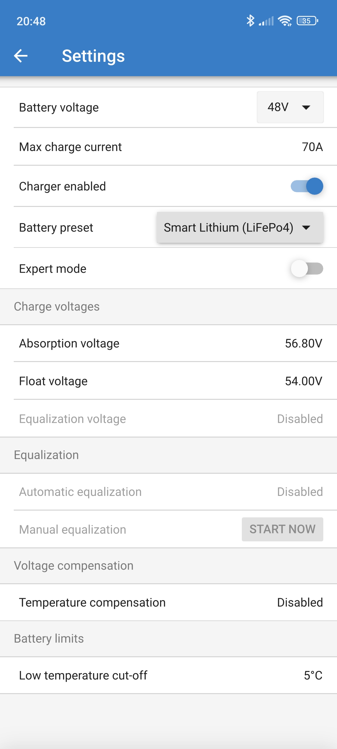

Stlačte "ozubené" kolo napravo, potom položka "battery" a tretia položka je "charge battery enable". Tento ukazovateľ musí byť zapnutý, inak mppt nenabíja.
denispribil
- Příspěvky: 21
- Registrován: stř dub 20, 2022 3:43 pm
Re: Victron Easysolar II gx 48V/3000
Bohužel ,stále stejné..již bylo zaškrtnuto.
Diablo1st píše:Stlačte "ozubené" kolo napravo, potom položka "battery" a tretia položka je "charge battery enable". Tento ukazovateľ musí byť zapnutý, inak mppt nenabíja.

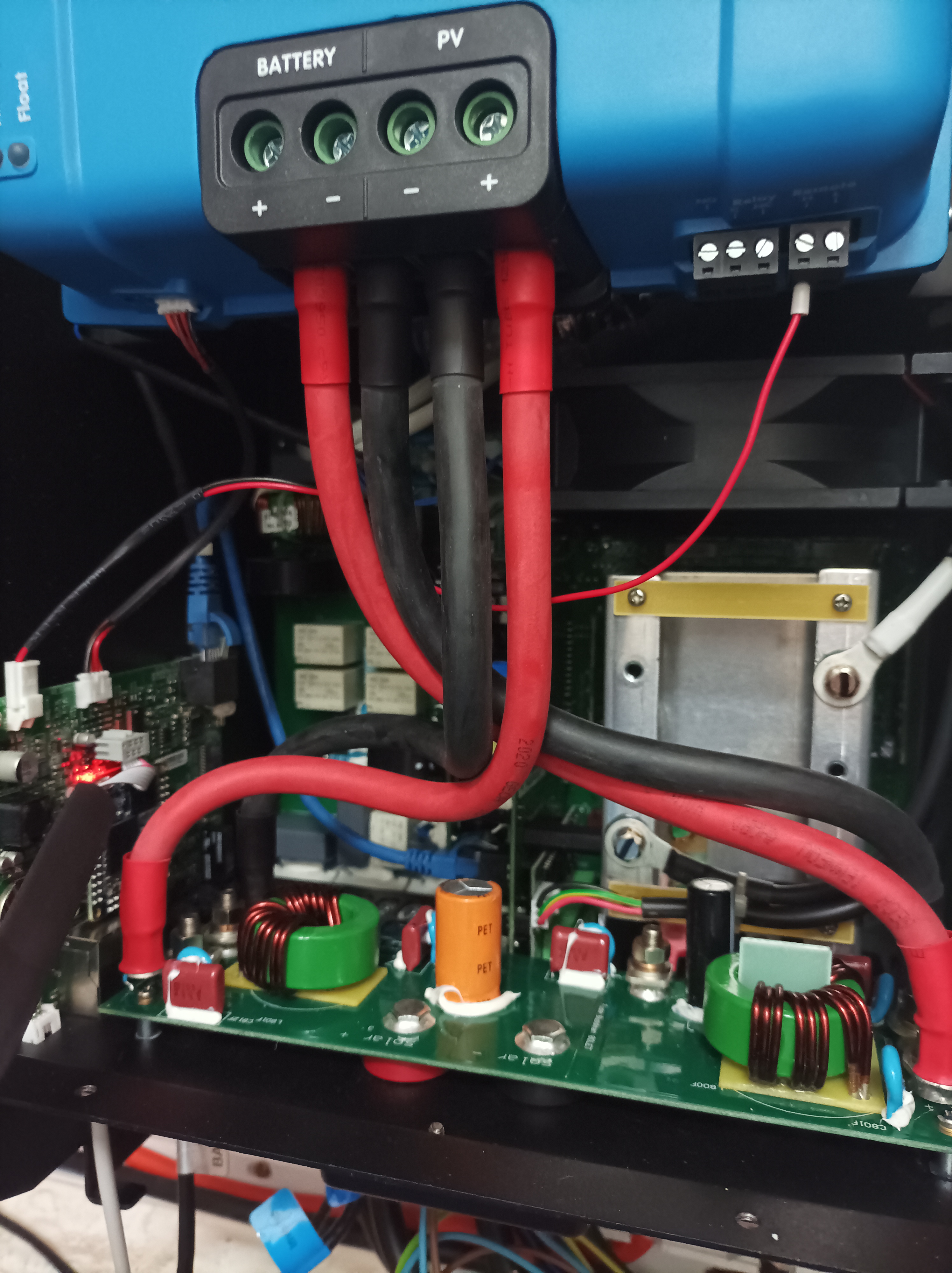

Není přehozený přívod plus minus na svorkách regulátoru od fv panelů? Když sundáte modrý plech, opravdu nemá deska regulátoru další ovládací svorkovnici s názvem remote? Pokud do GX montují standardní desky regulátorů, mají zpravidla svorky na drát pro dálkové vypnutí a zapnutí a musí být tedy instalovaná propojka aby bylo zařízení ON.

Toto?
gupa píše:Není přehozený přívod plus minus na svorkách regulátoru od fv panelů? Když sundáte modrý plech, opravdu nemá deska regulátoru další ovládací svorkovnici s názvem remote? Pokud do GX montují standardní desky regulátorů, mají zpravidla svorky na drát pro dálkové vypnutí a zapnutí a musí být tedy instalovaná propojka aby bylo zařízení ON.

No remote, ale jen jeden káblík. Tak co stím? Kde je ten černej?
denispribil
- Příspěvky: 21
Vede někam do zadu na desku
gupa píše:No remote, ale jen jeden káblík. Tak co stím? Kde je ten černej?
