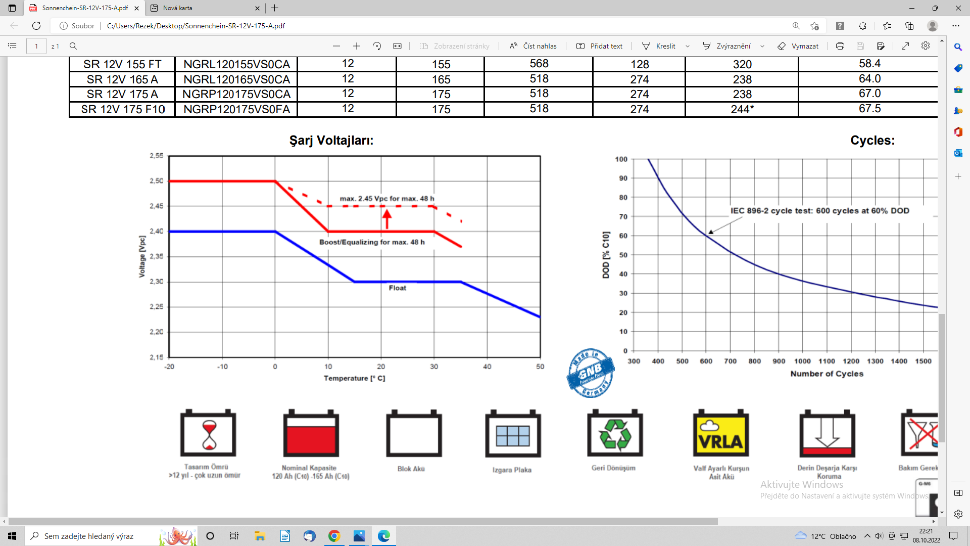

Nezapomeňte i na těch gelovkách dělat ekvalizaci 2,45V/článek.O balancéru mezi bateriemi není třeba se bavit.Alexisis píše:Mám MLG12-270

Balancéry mám.Franta2776 píše:Nezapomeňte i na těch gelovkách dělat ekvalizaci 2,45V/článek.O balancéru mezi bateriemi není třeba se bavit.Alexisis píše:Mám MLG12-270
Ekvalizaci mám vypnuto. Jak často spouštět a s jakými hodnotami?
V jiné diskuzi tady na fóru se píše toto. Ale i to, že pro AGM má být vypnuto.
20 - E91 - 58,4v
21 - E92 - nastaveno na 60
22 - E93 - 120
23 - E95 - 30d
24 - E95 - OFF

Je potřeba si voltmetrem změřit jestli ty baterie do těch napětí při ekvalizaci dojdou.Většina 12V baterii dojedou na to ,že je jeden článek z 6-ti méně nabitý.Při kapacitním testu náhle spadne napětí o cca 2V. U mých baterii výrobce uvádí max dobu ekvalizace až 48hodin. Podle mě teď v zimě dělat ekvalizaci pokaždé, když to jde v léťe třeba 1x týdně.Jsou tu větší odborníci na gelové a agm baterie než já.

Eqalizaci na AGM a GEL nedělat!
Je to hovadina! Není tam elektrolit v tekutém stavu!
U AGM a GEL hlídat aby se dostatečně nabíjely, takže dle datashetu nastavit správné napětí, aby neplynovaly, ale byly na max.
U regulátorů jak nastavíš AGM/GEL by neměla equalizace jít ani zapnout.

Renomovaný výrobce baterii Exide Sonnecheisen(mají to i jiní renomovaní výrobci) ekvaliazaci vyžaduje po každém hlubokém vybití a popisuje to v návodu k použití,strana 9-15 https://www.exidegroup.com/eu/sites/def ... teries.pdf
Jinak není jednoduché gelovou baterii nabít na plnou kapacitu před kapacitním testem,výrobce požaduje držet napětí bateriie 16hodin na 14,4V a dalších 8hodin na 13,62V.Takže nabít na plnou kapacitu je to problém i v léťe.

Není to jediný exide, ale i další, kdo to uvádí. Na druhou stranu můj výrobce o tom mlčí i v technickém listu. Tak jsem jim napsal a čekám.

Eqalizací suplovat zmršené nabíjení asi není to pravé a že to doporučují výrobci se není co divit když výrobci aut drží baterky před smrtí.
Doporučené nabíjení je 1/10C takže nabíjet 10h minimálně při 100% účinnosti.

Ještě pro doplnění Hoppecke k té ekvalizaci uvádi toto:
Vyrovnávací (ekvalizační) nabíjení
Kvůli možnému překročení přípustných napětí spotřebiče je nutné dodržovat odpovídající opatření,
např. odpojení spotřebiče. Vyrovnávací nabíjení je nutné provést po hlubokém vybití, nebo po
nedostatečném nabití baterie a slouží k vyrovnávání kapacity článků v baterii. Je potřeba provádět
ekvalizační nabíjení každých 40 dní konstantním napětím 2,40 V/článek po dobu 6-ti hodin. Nabíjecí
proud nesmí překročit max. hodnotu 6 x I10. Při překročení maximální teploty 45o C musí být nabíjení
přerušeno nebo přechodně přepojeno na udržovací nabíjení, aby teplota klesla.
