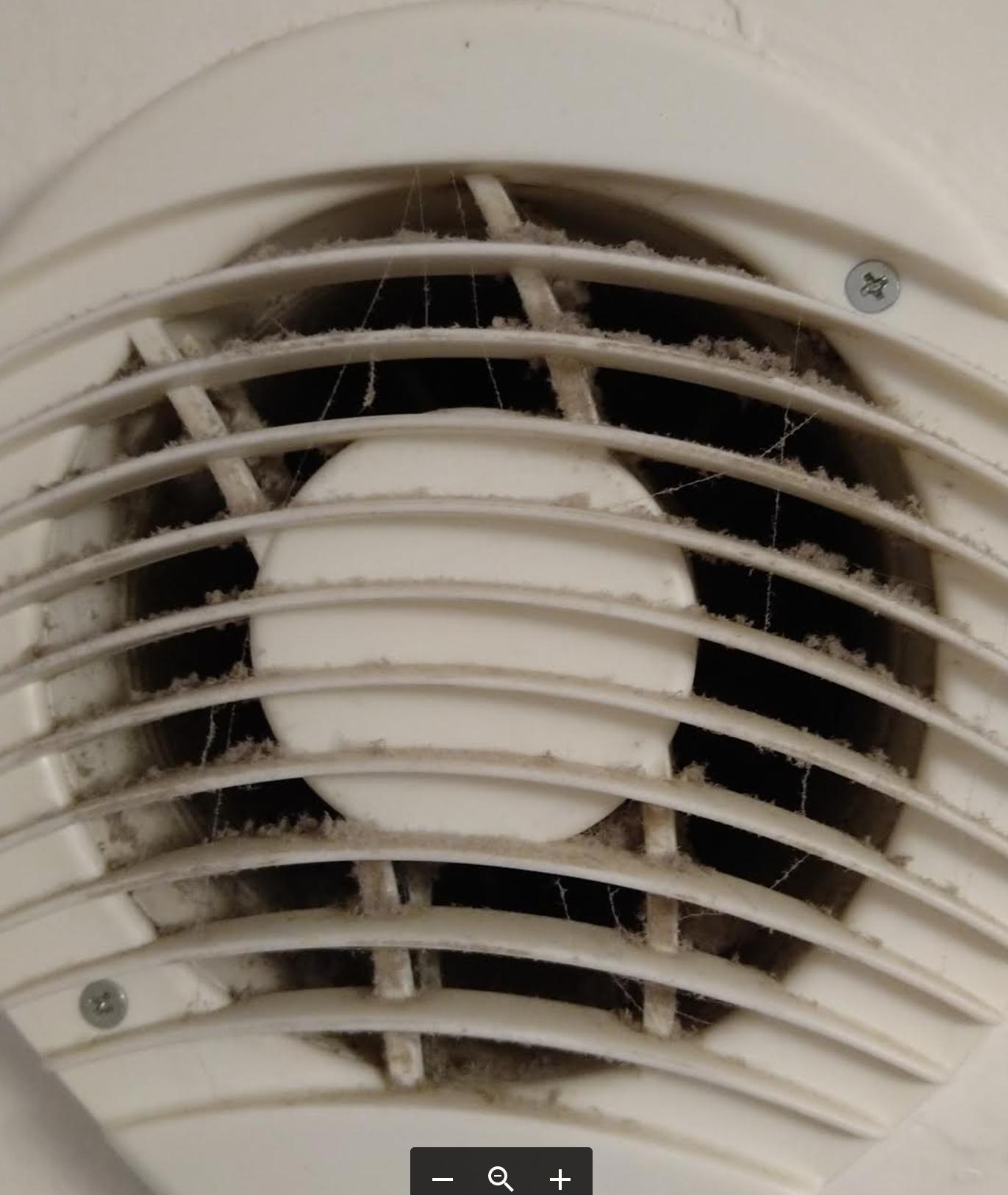

A teď na tohle vše zapomeneme, a podíváme se co jsem napsal původně: že bych si nedělal starosti s vlhkostí ale s prachem. Ach jo, víte co - viz foto: Asi měsíc nečištěné. Mřížka ventilátoru v koupelně. Pokud tohle chcete pustit nefiltrovaně do měniče, pro mě za mě - žijeme údajně ve svobodné zemi...

Ono nelze uvažovat tak, že prach, který se dostane do měniče tam zůstane. Ventilátor ho zase vyfoukne ven. Jistě tam i něco uvízne, jen to nebude během pár týdnů či měsíců fatální. Ta vyfocená mřížka ventilátoru: v koupelně se zpravidla pouští ventilátor k odvodu páry a tedy i vlhkosti. Z toho pak může vzniknout to co vidíme na mřížce, přesto ventilátor v takovém prostředí vydrží roky. Taky by se nechalo uvažovat, že filtr sníží výkon ventilace a tedy bude přístroj málo chlazený. Chuchvalce prachu jsou prakticky v každé elektronice po několika letech provozu. Rozumné mi přijde jednou za rok, nebo dva daný přístroj vyčistit.
