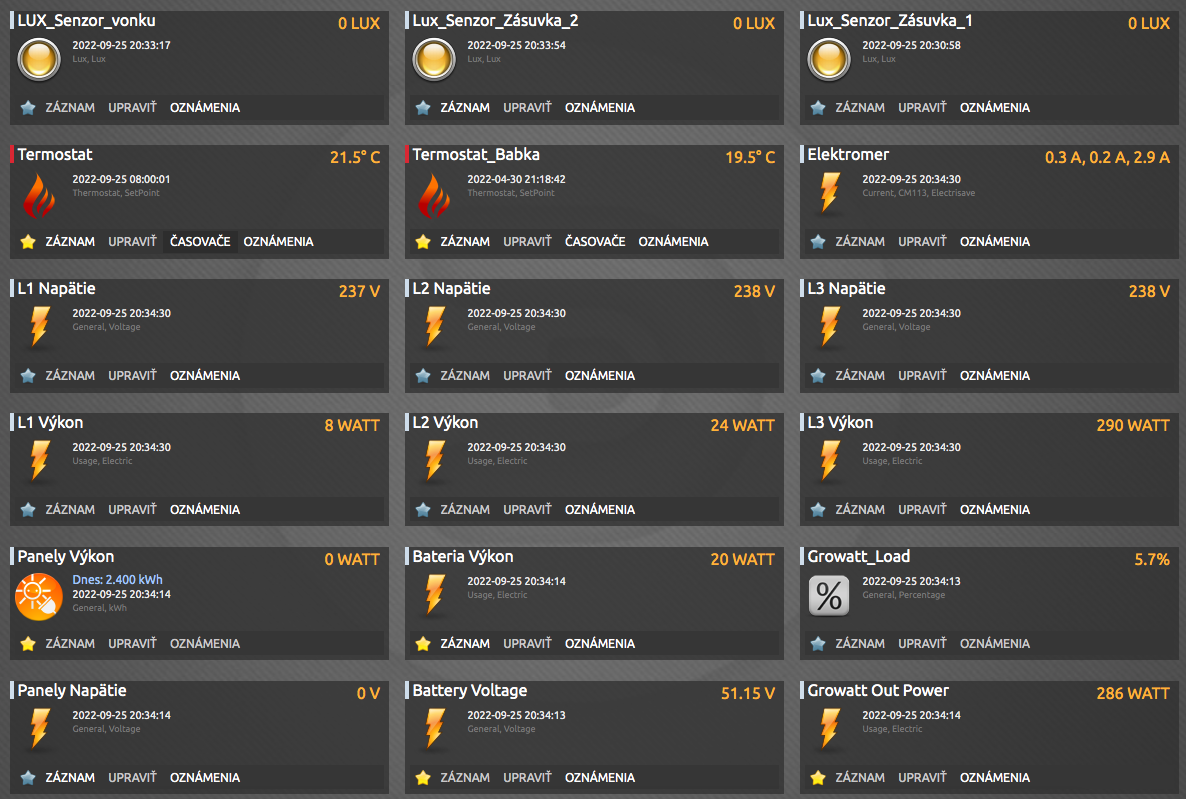

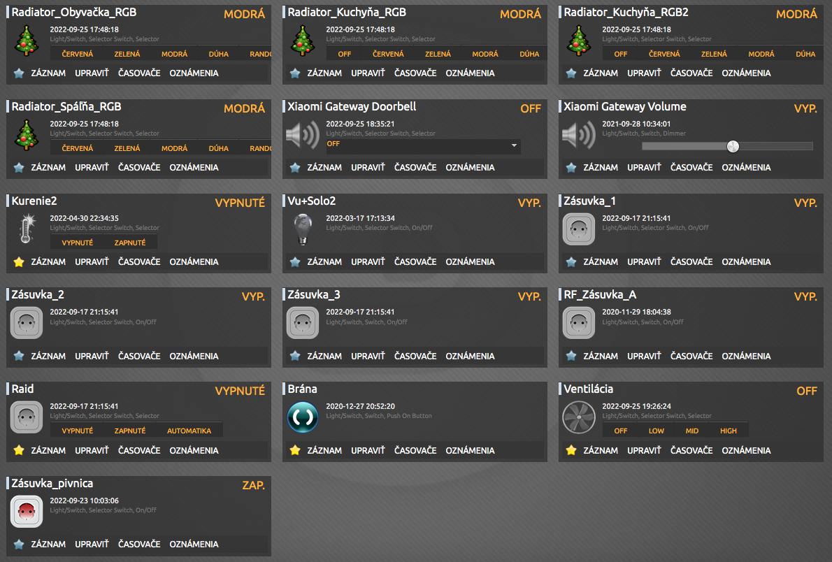

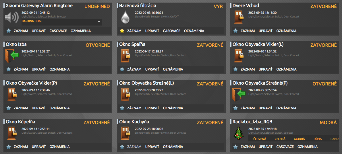

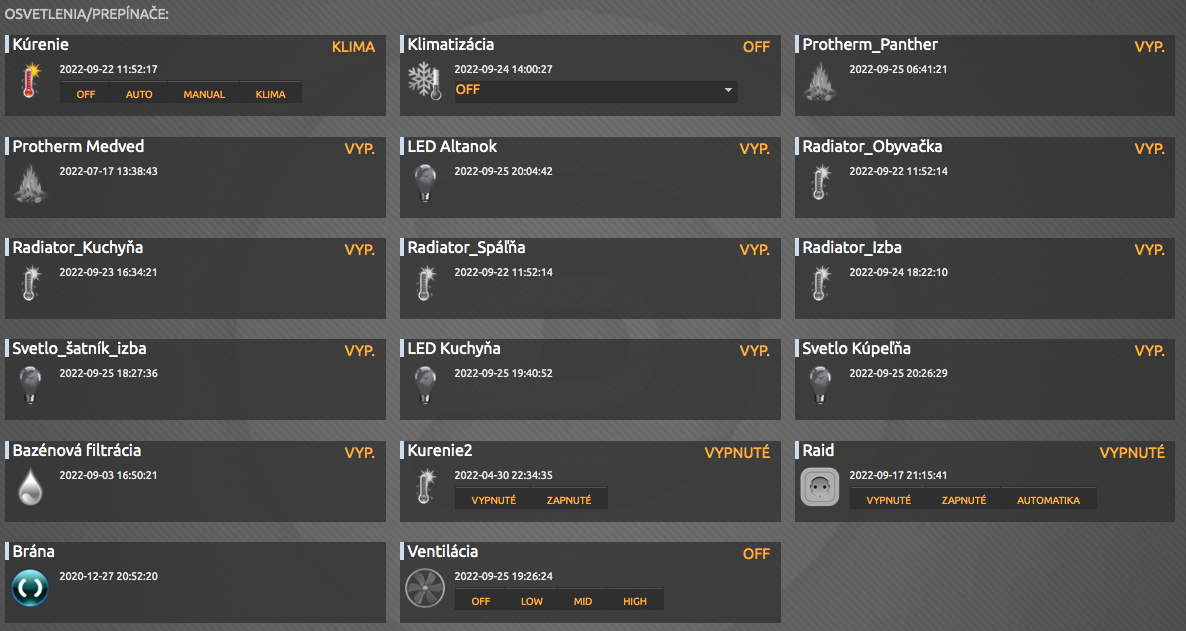

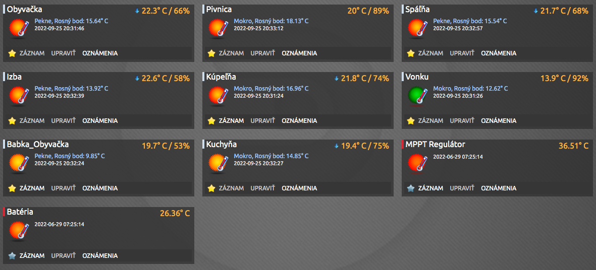

Presne mam to co by si asi chcel. Nepouzivam sice HA ale Domoticz + NodeRed komunikacia cez MQTT.
Celi dom funguje nasledovne. Solar nabije baterku napr o 12:00.
Ak su okna zavrete a bateria nabita zapne mi klimatizacie na 30(max) a vsetko co je na paneloch ide vo forme tepla do domu. Staci ze niekto otvori okno v danej izbe kde je beziaca klimatizacia okamzite vypina klimatizaciu za kazdych podmienok. Kurenie klimou tiez vypina pri trosku vacsom poklese napatia na baterke aby mi ju celu nevicucla navecer klimatizacia ale nech tam ostane energia aj pre beznu prevadzku. Zo zaciatku to bol trochu boj z kazdym jednym oblacikom ktori prisiel ponad dom pocas dna ale nakoniec sa mi to podarilo vyladit tak ze to par mrakov zvladne pred tym nech mi vypne klimatizaciu. Aby sa mi neciklovala klima podla oblakov tak ma povolene sa zopnut a vypnut len raz za den.
Samozrejme na radiatoroch mam aj hlavice ktore su ovladane podla teploty v kazdej izbe ktore tiez okamzite zatvaraju po otvoreni okna v danej izbe. Vsetko riesim ESP čipmi D1 mini Pro (5€) hlavice na radiatoroch z ciny 8€ks ovladanie klimatizacie ma stalo jednu IR led ktoru som len dopojil na D1mini Pro v kazdej izbe ktore ovlada viacero veci.
Kazda izba ma svoje D1mini ktore meria teplotu,vlhkost,otvara/zatvara radiator/zapina/vypina klimatizaciu/ovlada podsvietenie radiatora podla toho ci kuri alebo nie.
Zacinam tretiu sezonu (prva so solarom) a som velmi spokojny. No musis byt nadsenec do pajkovania/zaklady programovania a mat veeeelmi vela casu. Financne to nieje vobec drahe potom.
PS: Okno izba a obyvacka su realne zatvorene no odpadlo mi cidlo a tak to hlasi ako otvorene takze som to musel docasne vyradit z automatizacie
Nemam cas to tam aktualne prilepit naspat

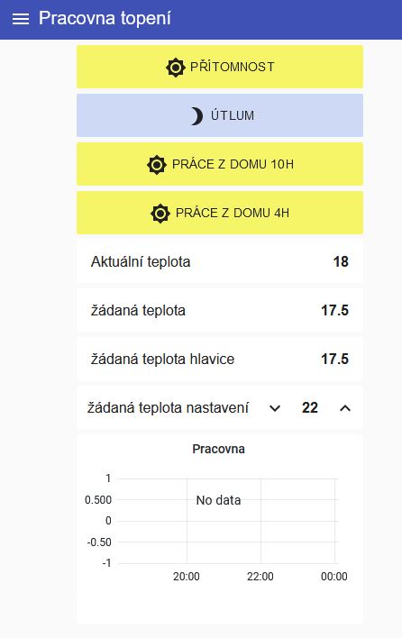

Ahoj, používám Zigbee čidla Sonoff. Je v nich baterka CR2016, když se pumpuje oknem, tak to moc nevydrží ("jen" měsíce). Trochu pakárna je zigbee síla signálu a pak to spárovat .....
Zigbee hlavice docela žere baterky, rozhodně nevydrží sezonu.
Jako koordinátor používám raspberry, zigbee2mqtt a USB dongli.
Další problém je kvalitní regulátor, který bude mít týdenní program. Teplotu pro přítomnost, útlum a pro otevřené okno.
Po změně stavu okna se musí vrátit do původního programu. Ještě je to potřeba řešit pro každou místnost zvlášť.
Zatím netopím, tak jsou tam špatně čísla. ještě se jedná o starší systém s hlavicemi MAX!

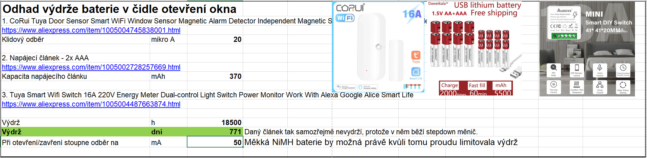

Zkusím tu automatizaci vypnutí klimatizace přes Home assistant a wifi čidla, i když ta mají vyšší spotřebu. Nějaké sonoff zigbee a podobně nejsem schopen pobrat a snažím se držet systém co nejjednodušší. Z Číny už vše dorazilo. Klimatizace jsem zapojil přes smart wifi spínače.
1. Problém - v HA nefungovalo měření výkonu, i když by to spínače měly umět. A byla by škoda o tuto možnost přijít.
2. Problém - u HA nešlo update na další verzi - stěžovalo si to na nějaké nesmysly, které pro mě byly španělskou vesnicí. Snad to souviselo s tím, že HA přestal podporovat Portainer? Vypnul jsem kontrolu jestli je HA bez závad: a pak už šlo provést update všeho na poslední verze.
Tím se vyřešil i první problém, protože se měření výkonu dalo zapnout.
V HA vše potřebné vidím, takže zbývá připravit automatizaci, vše otestovat a nakonec přidělat na okna snímače.
Zatím jsou v dveřním kontaktu baterie a uvidím, jak dlouho vydrží. Klidová spotřeba čidla je malá, ale dal jsem tam pro zajímavost AAA články, ve kterých je LiPo článek a stepdown měnič (ten je stále zapnutý, takže jeho spotřeba asi bude rozhodovat o tom, jak dlouho článek bude dávat napětí).
Komponenty:
dveřní senzor: https://www.aliexpress.com/item/1005004745838001.html
smart wifi vypínač: https://www.aliexpress.com/item/1005004487663874.html
a ty experimentální články: https://www.aliexpress.com/item/1005002728257669.html
