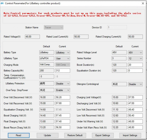

Ahojte, nechcem vytvárať nové téma kedže toto márovnakú tému ako môj problém.
Mám menič easun igrid a batérie li-ion 14s. - ten nabíja podľa nastavených parametrov.
Na východnú stranu mám EPEVER TRACER5415AN a ten mám nastavený takto: Deje sa to že keď nabíja do dosiahnutia 57.45V nabíja bez problémov. Ako náhle nabije tak zníži prúd na 0,5A a tým to končí. Zopnem napríklad bojer tak easun sa ide zblázniť a napatie batérie klesne napr aj pod 57V a epever nezačne vyrábať ani keď sa dostane pod boost recon.chang.volt.....
Vedeli by ste mi prosím vás poradiť?
Ďakujem.
Ďakujem.

Nastavenie by malo byť OK. To boost recon.chang.volt je naozaj položka ,kedy ma znova začať nabíjať. Je v tu chvíľu aj hodnota napätia batérie udávaná epeverom pod tych 56,5V ?

Skúšal som ten boost dať aj vyššie a bezo zmeny.Joskob píše:Nastavenie by malo byť OK. To boost recon.chang.volt je naozaj položka ,kedy ma znova začať nabíjať. Je v tu chvíľu aj hodnota napätia batérie udávaná epeverom pod tych 56,5V ?
A ano napätie bolo pod tou nastavenou hodnotou.
