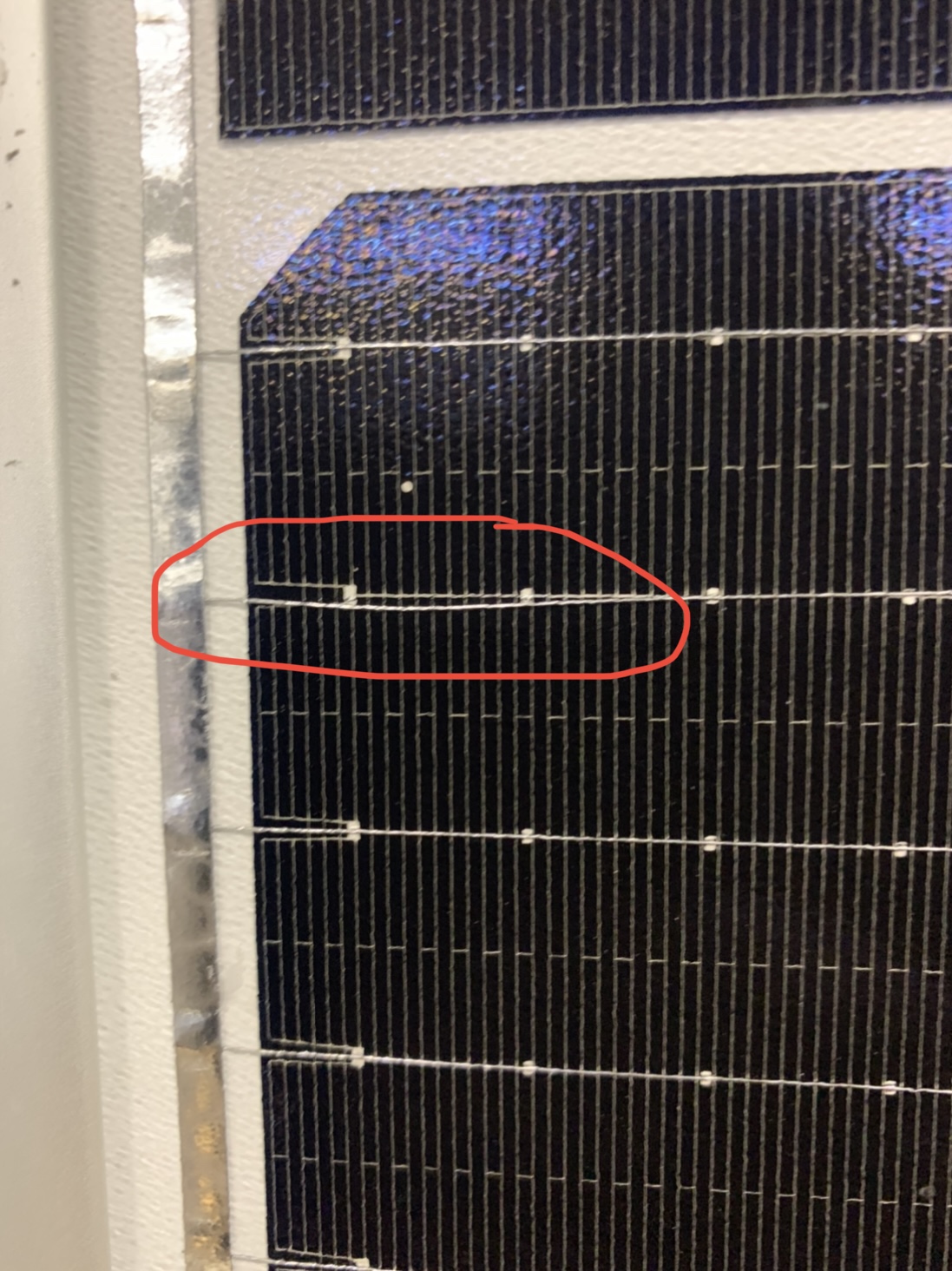

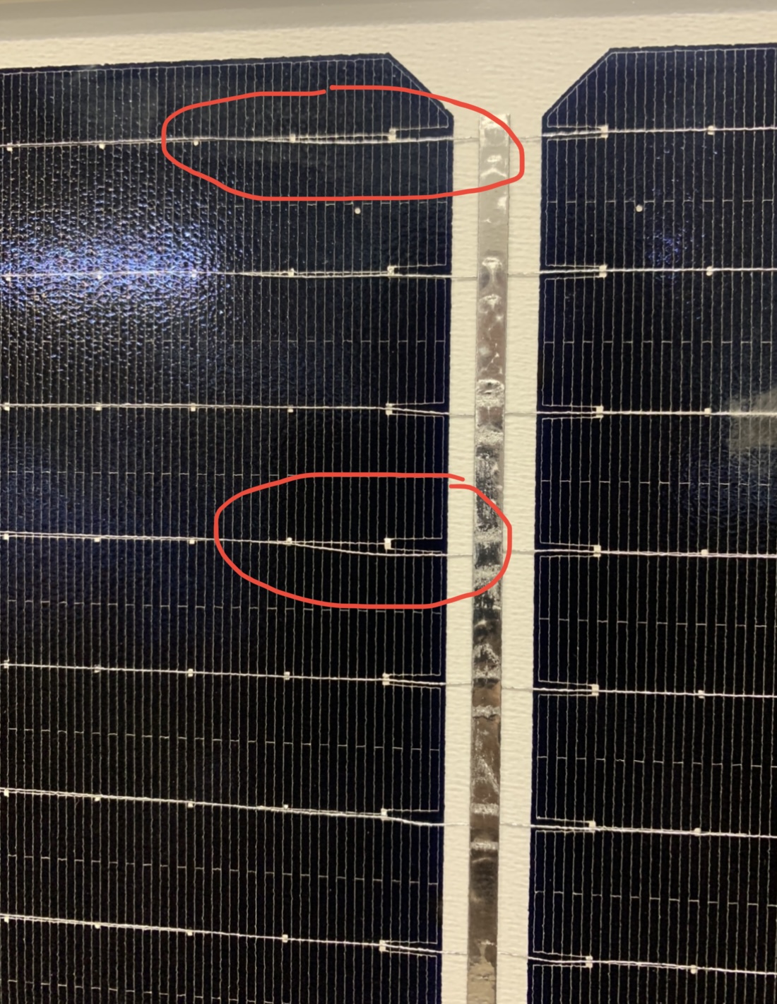

Sběrnice panelu
Zdravím setkal se někdo u výrobců se sběrnicí mimo osu článků foto v příloze. Viděl jsem to u Jinko,Trina,JA Solar. Dle výrobců tolerance je 2mm.

Re: Sběrnice panelu
Vymetovy panel. II kategorie.

Re: Sběrnice panelu
Takže se prodávají dvě kategorie panelů? Dle vyjádření přímo od výrobce mají panely toleranci sběrnic 2mm a nemá to vliv na výkon ani kvalitu nic že by měl dvě kategorie nepsali.Díky
- Příspěvky: 8482
- Reputace:1101
Re: Sběrnice panelu
byl jsem omrknout svoje halfut panely, a nikde tohle nemám, dycky jde propoj prostředkem té vidličky. Tj asi fakt druhá jakost. Na druhou stranu, pokud je to připájený kde má být, tak by to nemuselo mít na výkon ani životnost nějakej zásadní vliv.
- sisdale
- Příspěvky: 296
- Reputace:82
Re: Sběrnice panelu
No vliv na vykon to musi mit, kdyz je prekryty kus toho clanku. Nehlede na to ze to bude mit i sekundarni vlivy na hot spoty a pak snizeni zivotnosti clanku. Toto na panelech taky nikde nemam. Nekdo pravdepodobne prodava panely co vyradili v qc. Mozna vyrobce prodava primo druhou jakost, ale to jsem nikde jinde nevidel. Tak to je dost divne.

Re: Sběrnice panelu
Myslíte že by výrobci Tier 1 prodávali druhou jakost?

Re: Sběrnice panelu
Hledal jsem na internetu a nikde jsem nenašel že by se prodávala druhá jakost.

Re: Sběrnice panelu
Podívej pokud je drátek na té větší plošce co tam je tak bych to považoval OK, ale pokud je už mimo tu plošku tak bych si tipnul že ta část bude přetěžovaná a určitě to odejde dříve.
Prostě je to šmejd o tom žádná.
Je taky možné že to výrobce dal někam na likvidaci a ten proč bychom to neprodaly když to funguje.....

Re: Sběrnice panelu
Nechal jsem u výrobce ověřit ještě sériové čísla, je mi to fakt záhadou a pořád mi to vrtá hlavou. Jaké značky panelů preferujte?

Re: Sběrnice panelu
Váhám zda je dát na střechu nebo odvést pěkný kus cesty zpět, kdyby to nebylo tak daleko vezu je hned zpět. Ještě je zkusím zatížit na slunci jak se budou chovat. Lze pro zatížení použít Atorch DL24?Díky

Re: Sběrnice panelu
Pokud jsi je kupoval přes e-shop a dovezli ti je, tak ať si je zase odvezou na své náklady. Problém se může projevit až za pár měsícůElektroEzs píše:Váhám zda je dát na střechu nebo odvést pěkný kus cesty zpět, kdyby to nebylo tak daleko vezu je hned zpět. Ještě je zkusím zatížit na slunci jak se budou chovat. Lze pro zatížení použít Atorch DL24?Díky

Re: Sběrnice panelu
Já bych je reklamoval že nemají požadovanou kvalitu, viditelně je panel uvnitř poškozen!
Kdyby to bylo na jednom místě na jednom panelu asi bych to neřešil, ale dle těch fotek je to na různých místech a nevíš jak se to projeví za nějaký čas.
A nebo bych požadoval nějakou rozumnou slevu na poškozené kusy.
