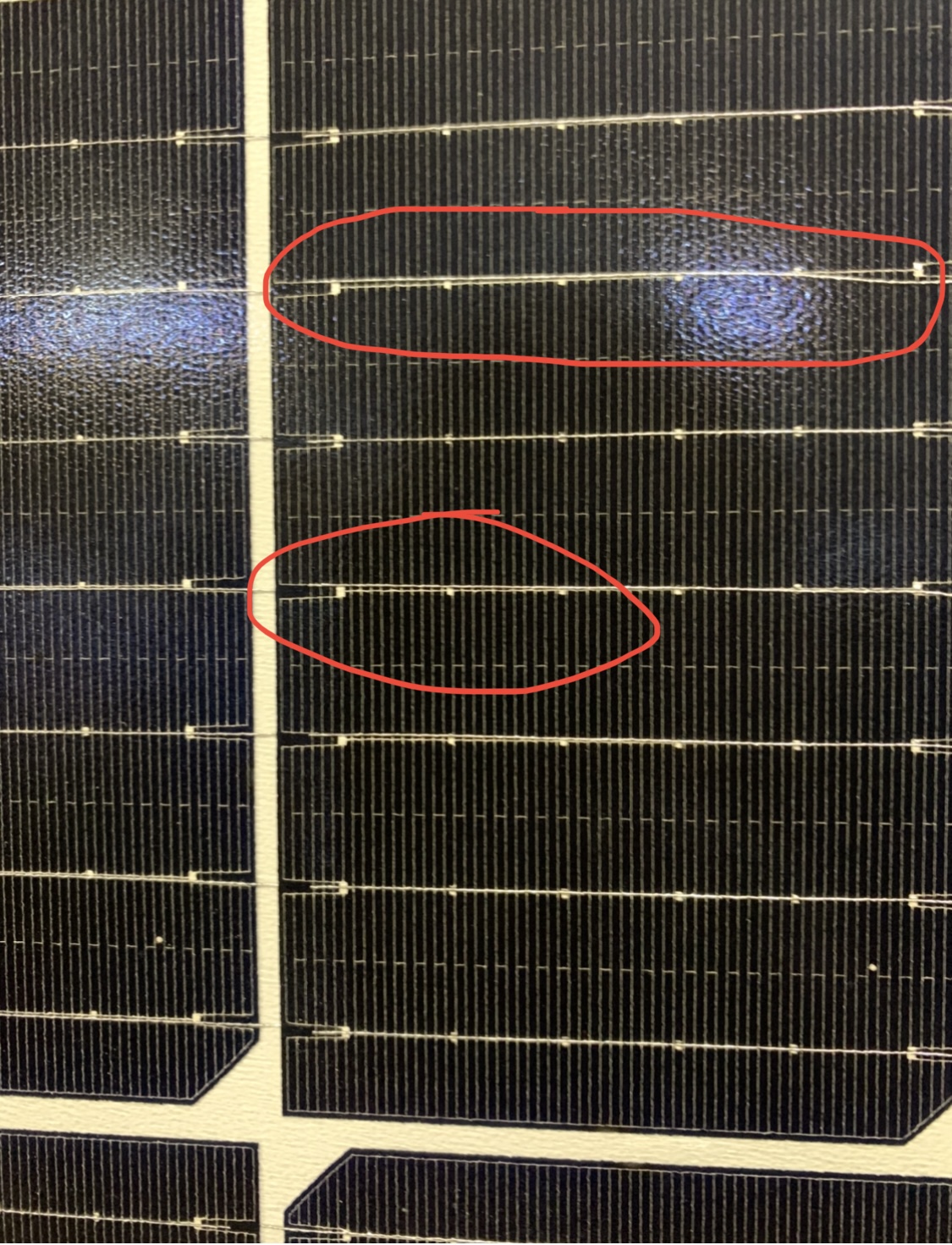

Zdravím setkal se někdo u výrobců se sběrnicí mimo osu článků foto v příloze. Viděl jsem to u Jinko,Trina,JA Solar. Dle výrobců tolerance je 2mm.

Jardat
- Příspěvky: 127
- Registrován: ned srp 12, 2012 2:40 pm
- Reputace: 3
Re: Sběrnice panelu
Vymetovy panel. II kategorie.

Takže se prodávají dvě kategorie panelů? Dle vyjádření přímo od výrobce mají panely toleranci sběrnic 2mm a nemá to vliv na výkon ani kvalitu nic že by měl dvě kategorie nepsali.Díky

byl jsem omrknout svoje halfut panely, a nikde tohle nemám, dycky jde propoj prostředkem té vidličky. Tj asi fakt druhá jakost. Na druhou stranu, pokud je to připájený kde má být, tak by to nemuselo mít na výkon ani životnost nějakej zásadní vliv.

No vliv na vykon to musi mit, kdyz je prekryty kus toho clanku. Nehlede na to ze to bude mit i sekundarni vlivy na hot spoty a pak snizeni zivotnosti clanku. Toto na panelech taky nikde nemam. Nekdo pravdepodobne prodava panely co vyradili v qc. Mozna vyrobce prodava primo druhou jakost, ale to jsem nikde jinde nevidel. Tak to je dost divne.

Podívej pokud je drátek na té větší plošce co tam je tak bych to považoval OK, ale pokud je už mimo tu plošku tak bych si tipnul že ta část bude přetěžovaná a určitě to odejde dříve.
Prostě je to šmejd o tom žádná.
Je taky možné že to výrobce dal někam na likvidaci a ten proč bychom to neprodaly když to funguje.....

Já bych je reklamoval že nemají požadovanou kvalitu, viditelně je panel uvnitř poškozen!
Kdyby to bylo na jednom místě na jednom panelu asi bych to neřešil, ale dle těch fotek je to na různých místech a nevíš jak se to projeví za nějaký čas.
A nebo bych požadoval nějakou rozumnou slevu na poškozené kusy.
