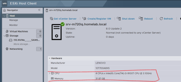

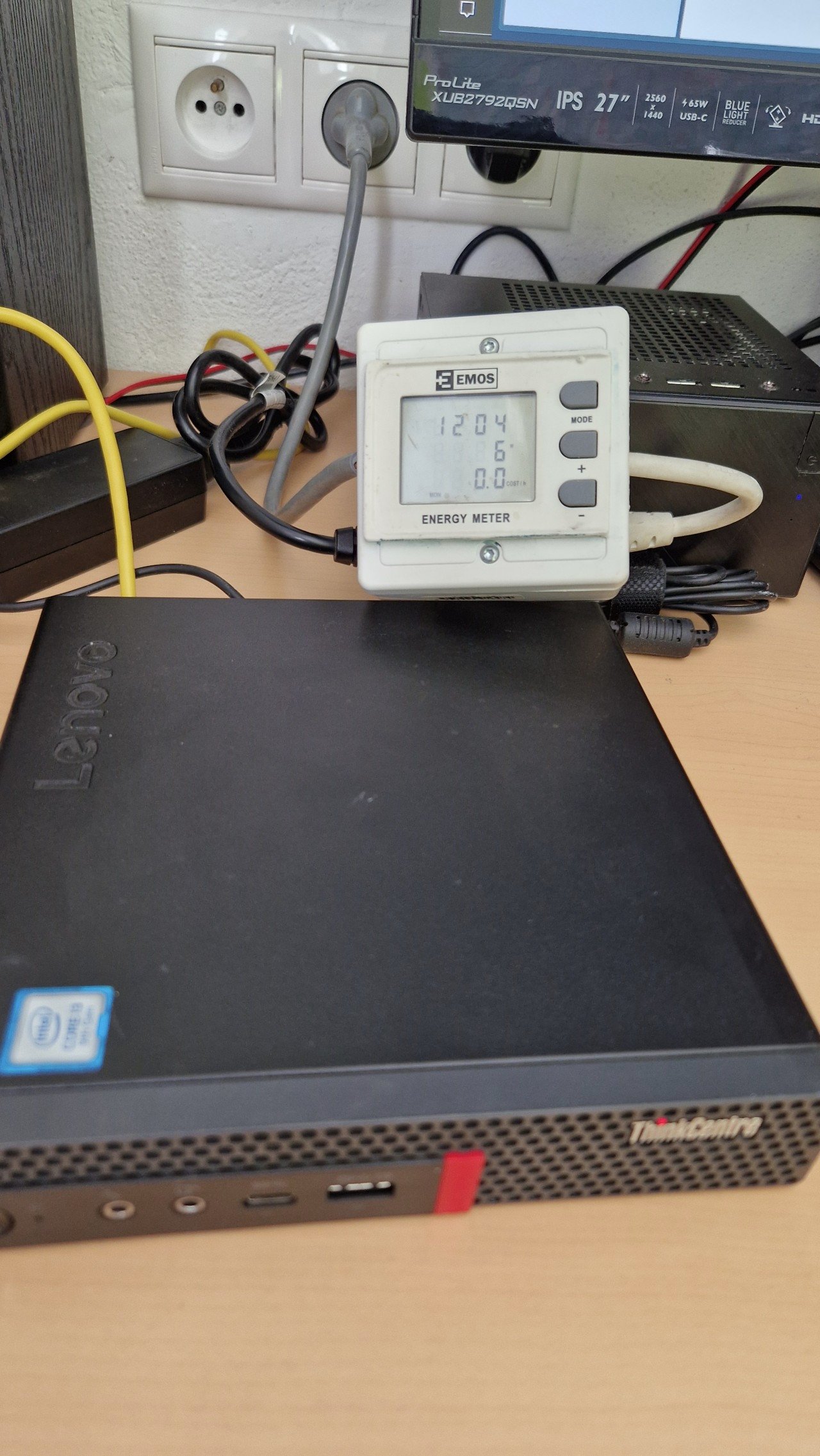

Nie je nad osobnú skúsenosť... Lenovo Thinkcentre M720q, i3-9100T, 32 GB RAM - 6W idle, občas ukazuje aj 0W, takže <6W.camel1cz píše: úte říj 01, 2024 8:39 amvětšina těch malých PC je hodně žravá a o nějakých 7W co tu někdo psal si můžete nechat zdát. Skutečnost jsou násobky, klidně až x 10
2x MUST PH1800 5.5kW, 9kWp V+J+Z, 600 Ah LiFePO4 s BMS JBD 200A, SW: Home Assistant na Synology DS923+ ku tomu ESPHome, Tasmota, MariaDB, InfluxDB, Telegraf, Grafana, Zigbee2MQTT..., HW: ESPlan (ESP32 + LAN 8720 + RS485). Nejaké moje projekty: MUST-ESPhome, ELTEK Flatpack2 ESPhome, ESP32-EMON, PZEM-017@WiFi, diyBMS-CurrentShunt-ESPhome 01/2023 -> 07/2025 = 12. 5 MWh AC

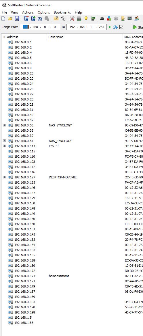

Ja mam uprostred baraku TP-link Archer C1200 ale signal do garaze pres tri steny Porfixu uz nedostanu a Shelly jsem musel pripojit na extra router Tenda co jsem nasel doma.
rva píše: sob říj 05, 2024 10:48 amVše v jedné LAN a pod jednou wifi 2.4 + 5 GHz. Pro "hosty" druhá wifi bez hesla. Postupně přecházím na mikrotik. netscan.jpg
