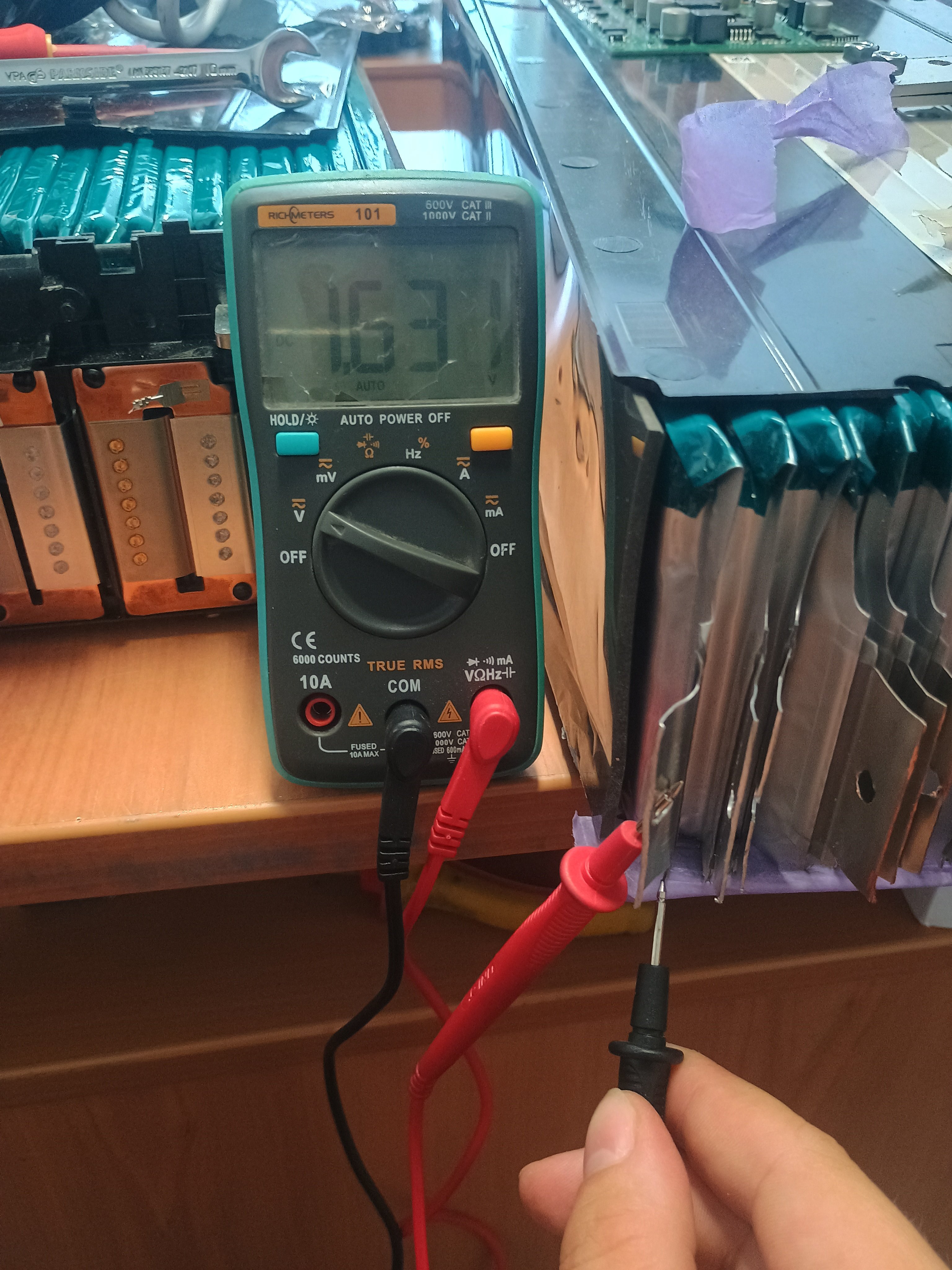

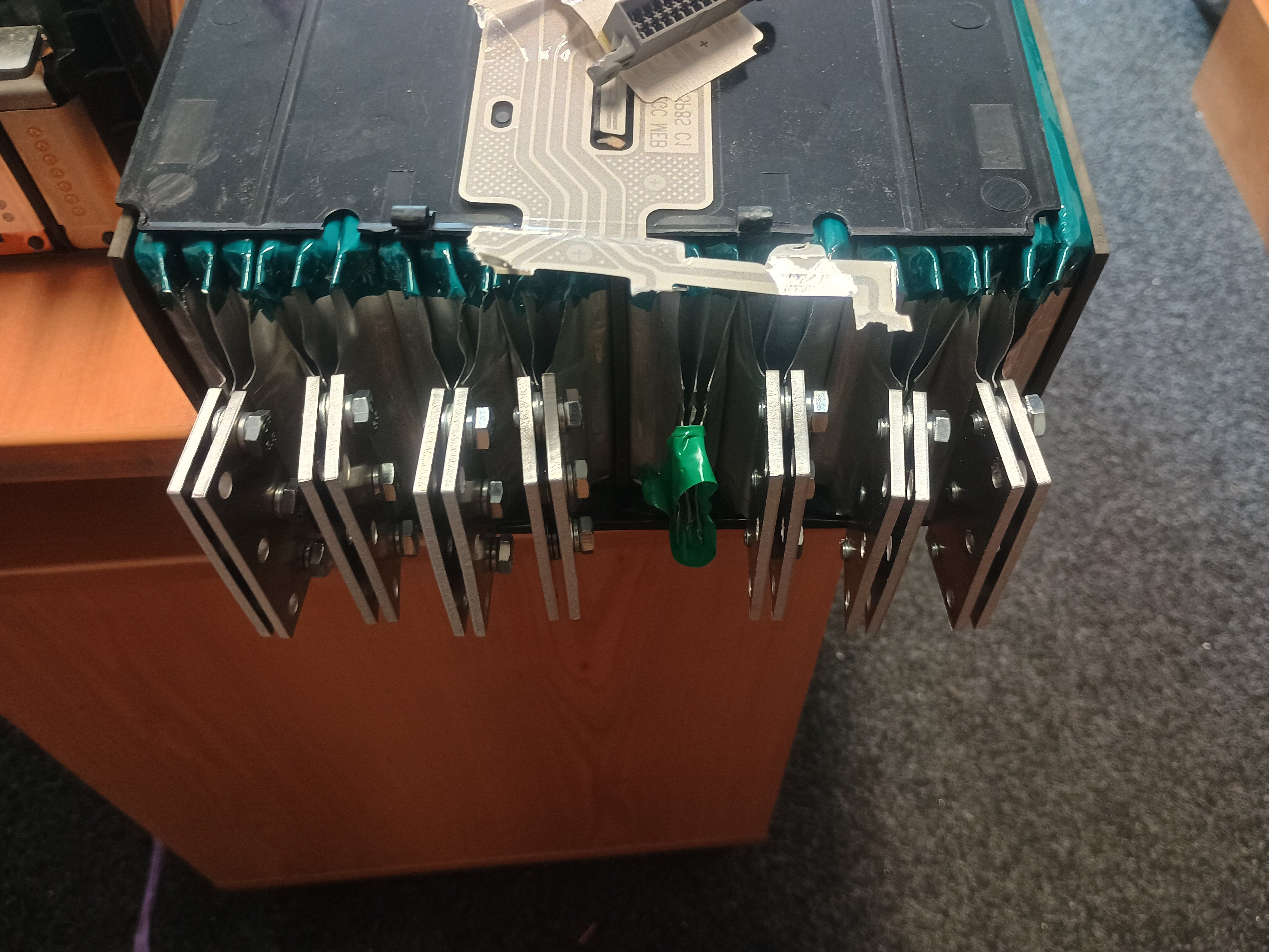

koupil jsem zde na fóru za dobré peníze 2 kusy... jeden byl rozebraný.. někdo se asi snažil předrátovat články. Druhý byl v kuse...
Když jsem se pokoušel zapojit tu rozebranou (bylo to rozebrané po kontakty a když člověk zjistil že to nejde rozlepit nechal to být) tak jsem si nechal vyrobit svorky k sešroubení těch kontaktů, postup byl jednoduchý... nasadit dvě svorky kolem terminálů, utáhnout a vyvrtat díru urpsotřed, tak aby ten prostřední šroub šel skrz terminály.
Všechno šlo v pohodě na jedné straně a na druhé straně hned první mi začal náhodně jiskřit když jsem tam chtěl našroubit tu svorku a trvalo mi docela dlouho než jsem zjistil co že to vlastně jiskřilo. Nemám z té baterky dobrý pocit. Hlavně fakt nemám rád když mi jiskří baterka...
byla tam půlka napětí článku tady je detail toho kde jsem to napětí naměřil detail na svorky... aktuálně jsem to ještě ani nenabil abych udělal kapacitu.... ale dělám na tom. Mám tam jk ress bms... (7-16s bms... značka ideál)

Matess píše: pát srp 23, 2024 11:26 pmkoupil jsem zde na fóru za dobré peníze 2 kusy... jeden byl rozebraný.. někdo se asi snažil předrátovat články. Druhý byl v kuse...
detail na svorky...
Toto je konečný stav? Od tohoto bych odrazoval i já... obvzláště někde uvnitř budovy ..
Nebude někde prořízlý, proražený nebo protrhlý článek od toho zkoušení to rozdělit, když je tam ten problém?
Navíc mě udivuje, proč není svorka i na těch prostředních článcích?

Re: Připojení baterie
ty prostredni clanky maji 0V a jsou vadne...´
je to fotka work in progress kdyz mi to zacalo jiskrit. Nevyfotil jsem finalni stav - svorky jsou potom propojene mezi sebou a je to rock solid ani se to nehne... toto je fotka z prubehu prace kdy jsem je jeste nespojoval aby prave k zadnemu zkratu nemohlo dojit kdybych si nahodou brnkl o terminal vedlejsiho clanku.
bude to mimo budovu uprostred pole, v unimo bunce v kalfasu obolozene petkama s vodou (a trochou nermznouci smesi) ze vsech stran...
