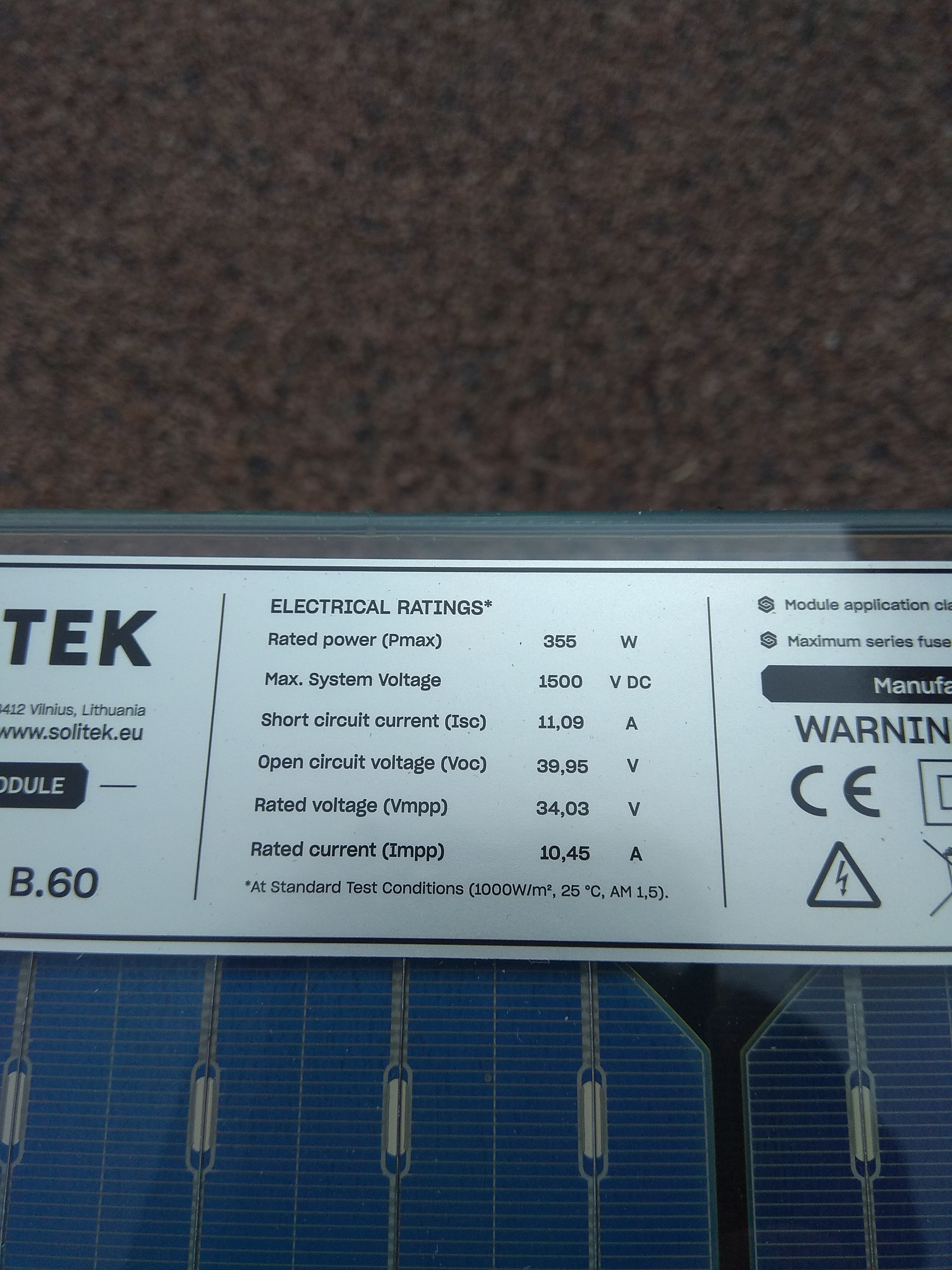

buduji zastřešení terasy na které bude použito 12ks panelů Solid Bifacial B.60 (parametry viz. foto štítku).
A rád bych Vás zde poprosil o rady s postupným výběrem komponent.

Měnič se mi zamlouvá Axpert MAX-7200-48, ale mám obavu o funkci MPPT při 3p zapojení. MPPT Range uvádějí 90 až 450 VDC, ale také jsem četl 120 až 450 s tím že optimální je 200+.
Rád bych měnič 5000W+ a 2x solární vstup, ale nedaří se mi najít takový který by měl optimální pracovní napětí kolem 100V.

Axpert Max 7200 sa už prestal vyrábať, novšia verzia je Max 8000. 4S na HV mppt je sakra málo. K čomu potrebujete 2x mppt? Na 12 panelov bohato stačí jeden.
Pri 12ks týchto panelov je možné uvažovať aj o LV stringoch, bez problémov by ste ich vedeli napojiť v konfigurácii 3s4p na jednom mppt u napr. Pip-5048MK.

Dej po 6 kusech v sérii na každý vstup a máš vystaráno - 3s bych fakt nedával, protože to při horších světelných podmínkách bude málo.
Jinak ty regulátory v MAXech jsou úplně jiný než u klasických HV měničů a fungují bez problémů i na napětích, na kterých klasika (120-450V) nejede nebo blbne. Ráno nebo večer není problém tahat desítky W (nebo i něco přes 100W) na napětí 90V (startovací) a když se zvýší oslunění, tak napětí vyjede nahoru.
Jo a nemá problémy těch klasických regulátorů (zapínání/vypínání při nízkém osvitu), protože proud z panelů měří po desetinách, takže to potom funguje i s malým výkonem.

Konfiguraci 4s3p, proto aby jak bude postupně ustupovat stín, tak mohly vždy 3 panely podávat plný výkon a nebrzdil je nějaký zastíněný jak by tomu u mě bylo při dlouhém stringu.
Na Kinga-5000M jsem také koukal, předpokládám, že těch 145 Voc by mi mělo stačit i v zimě. Jen škoda, že nedělají i výkonnější.
