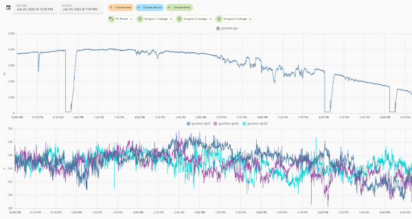

Data ze včerejška. Byly 3 pády. Snad jsem z invertoru použil správné parametry (On-grid voltage). Zdá se, že vyšší nebo nižší napětí v síti nemá na restarty vliv. Díval jsem se i na frekvence (graf nepřikládám), ale ani tam nevidím závislost.

Zazivam to take. Ne tak casto. Pri provozu bez DS v offgridu to nedela. Tudiz s nejvetsi pravdepodobnosti by se melo jednat o spusteni nektere z ochran. Podivej se do alarmu a diagnostiky.
