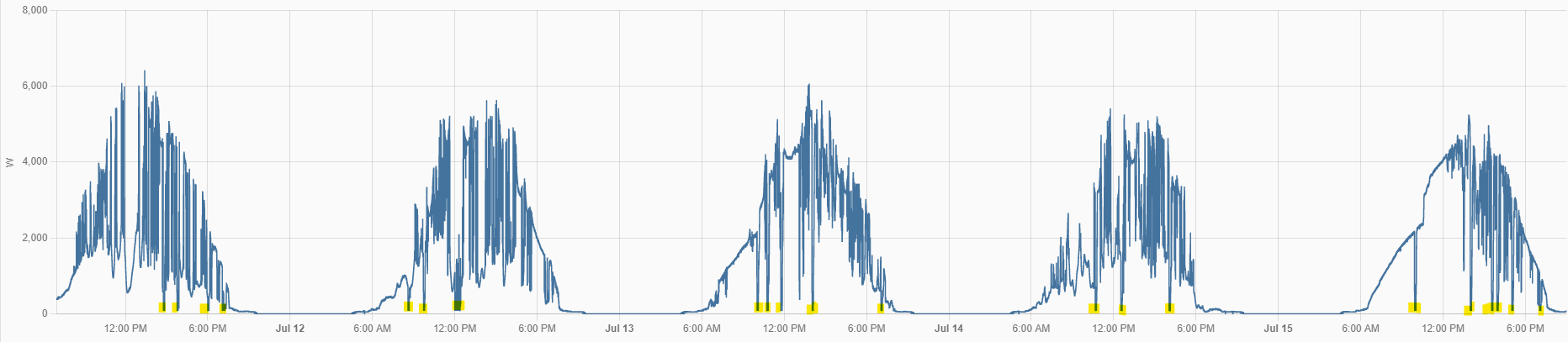

Ahoj
U svého měniče pozoruji časté restarty. Projevuje se to hlasitým lupnutím nebo cvaknutím v měniči a následným blikáním kontrolek pro System, Battery a Grid. Po několika minutách systém opět najede a vše funguje jak má.
Restart (nebo výpadek) nezpůsobí výpadek elektřiny v domě, ta stále jede (zpravidla jen probliknou rozsvícená světla). Asi pád vykompenzuje elektřina z DS, případně baterie.
Někdy se to opakuje několikrát za den, jindy jen jednou nebo vůbec. Restarty nejsou spojeny se zátěží domu. Dějí se náhodně, i v noci, kdy není žádný spotřebič aktivní (snad kromě ledničky).
Má někdo podobný problém / zkušenost? Je to na reklamaci měniče?

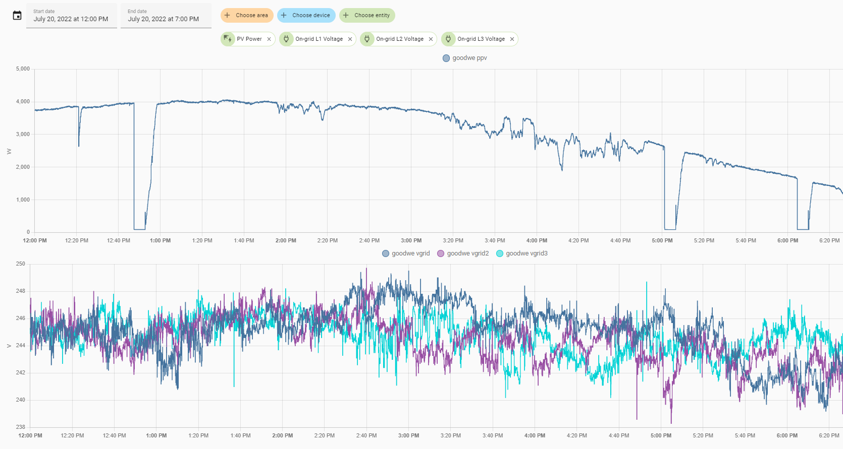

graf napeti nemas? Muze to byt proste prepeti. Treba u nas je bezne v siti i 242V a treba apc ups s tim mela dost problem a prepinala.

Jestli byla ta otázka na mne, tak mám vyšší napětí, cca kolem 245 V. Trafo z 22 kV mám asi 50 metrů od baráku. Když mi měnič blbnul, tak bylo napětí až kolem 250 V, síť byla odlehčená a s tím souvisí i ta frekvence trochu nad 50 Hz.
Musím to proměřit.

Data ze včerejška. Byly 3 pády. Snad jsem z invertoru použil správné parametry (On-grid voltage). Zdá se, že vyšší nebo nižší napětí v síti nemá na restarty vliv. Díval jsem se i na frekvence (graf nepřikládám), ale ani tam nevidím závislost.
